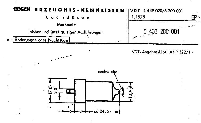

Um das Thema noch etwas zu komplettieren, das hier hab ich gefunden
Volker
kenndatenliste_01.JPG [ 76.74 KiB | 19158-mal betrachtet ]
kenndatenliste_1.JPG [ 69.08 KiB | 19158-mal betrachtet ]
