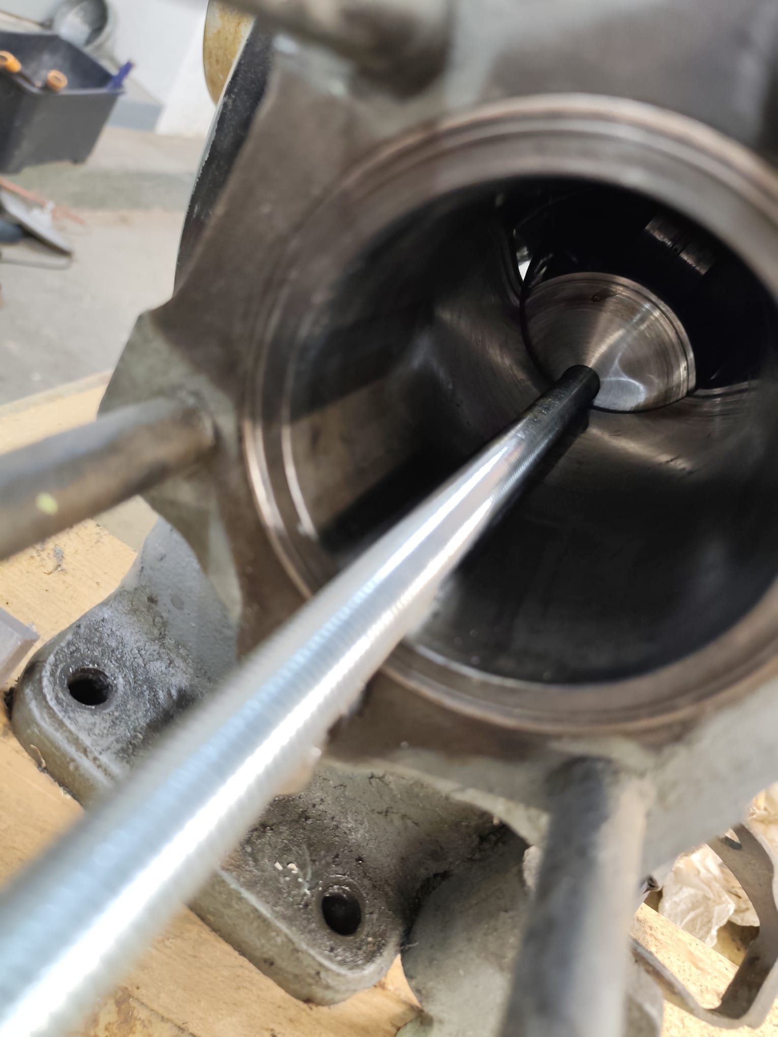

Guten Morgen,
ich habe die Buchse jetzt draußen.
Meiner Meinung sieht der Sitzt gut aus und auch die Buchse. Bis auf den Riss :lol:
Was meint ihr dazu?
Der Kolben samt Pleul geht auch super nach hinten raus obwohl es alles eng ist.

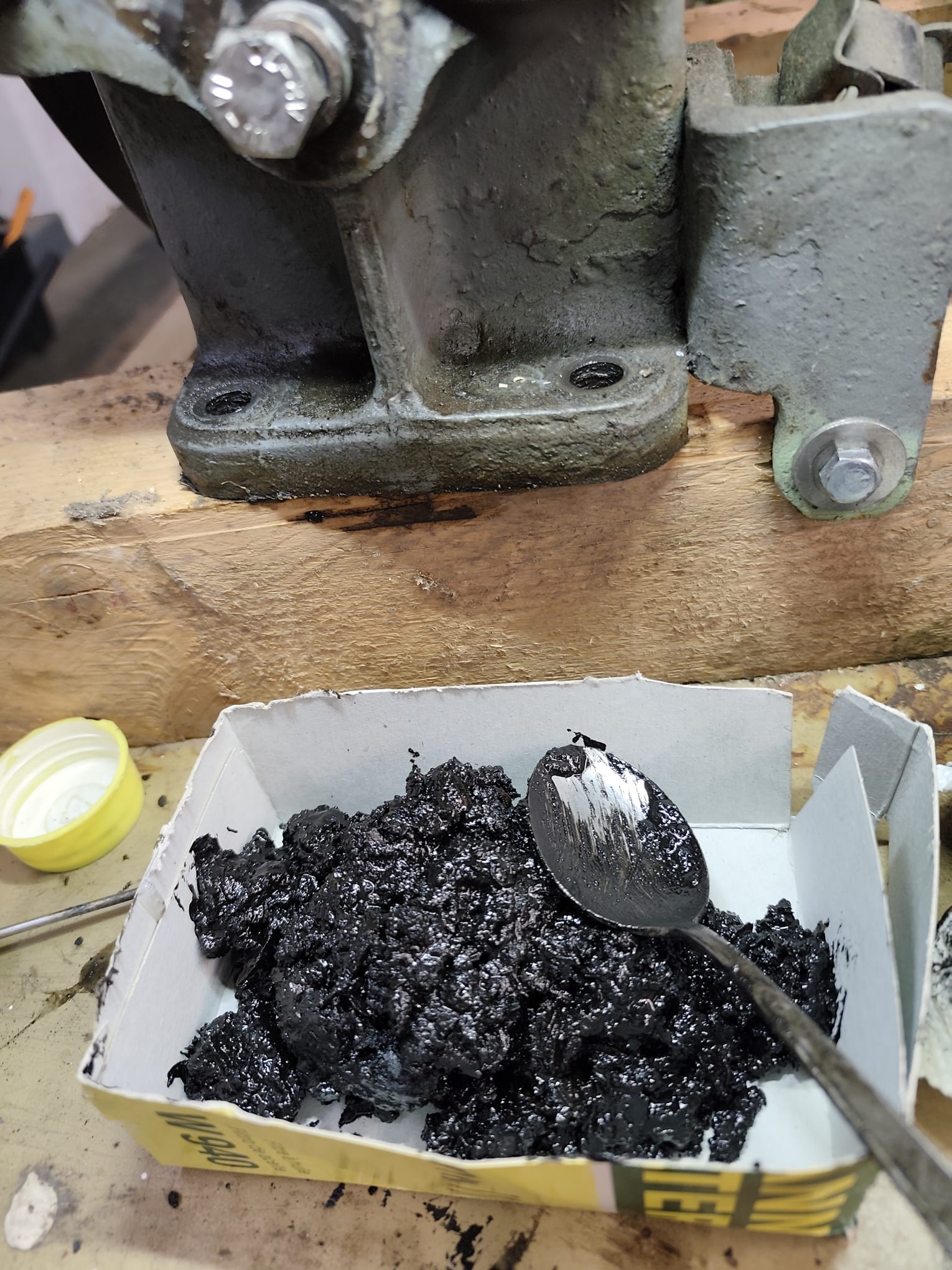

Solange der Motor fehlt erstmal mit Heißwasser drüber.
Ich hab gemerkt, dass das Lager hinter der Kupplung, also Getriebe Eingang, Spiel hat und Geräusche macht.
Hat schonmal Jemand etwas an dem Getriebe von einem C10 gemacht,?
IMG_20260805_204303.jpg [ 7.18 MiB | 7260-mal betrachtet ]
