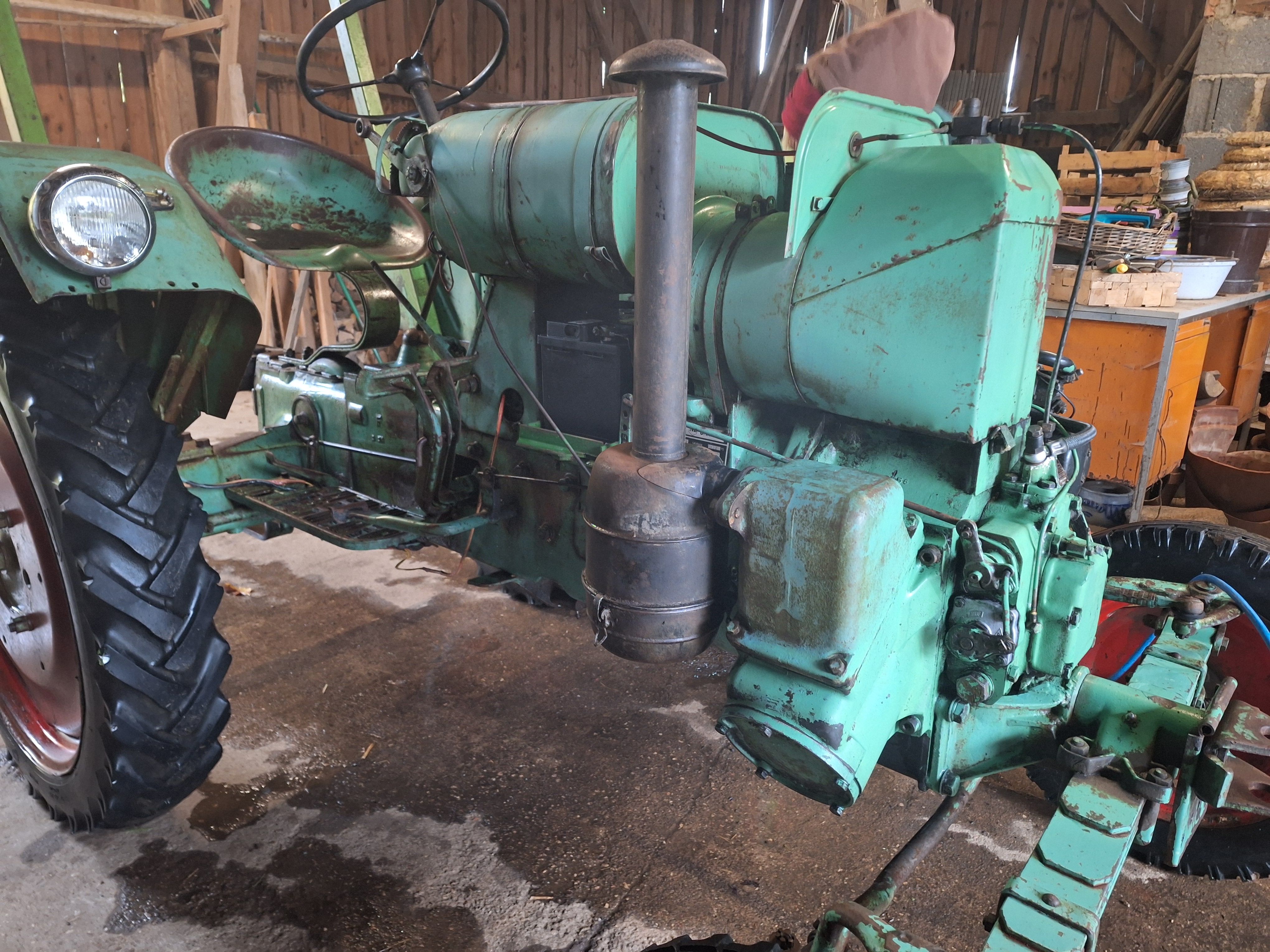

Update: Gestern den Schlepper komplett gereinigt...

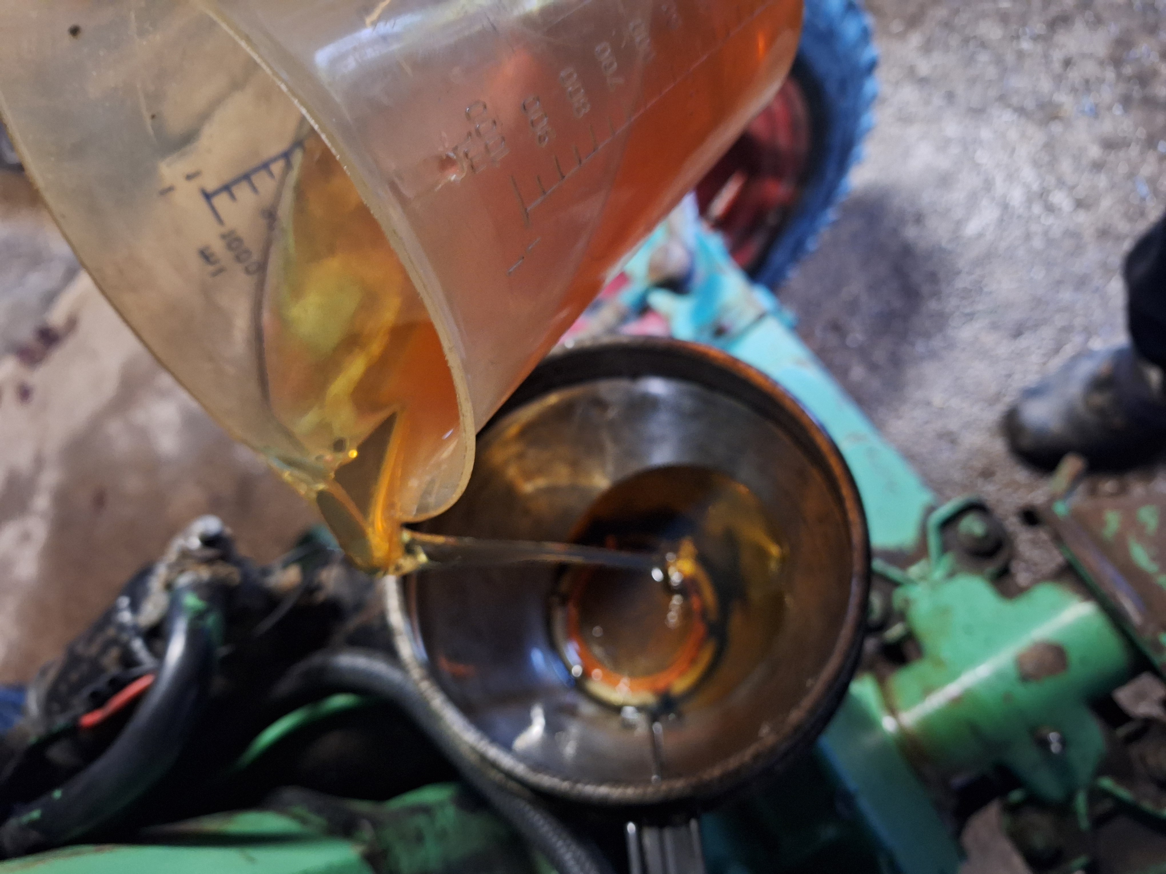

-Motoröl gewechselt SAE 30
-Dieselfilter gewechselt MANN P 715
-Topf vom Luftfilter gereinigt ( da war ganz schöner Dreck drin) und mit frischem Öl bis zur Markierung aufgefüllt
-Blinker erneuert als Nachbau von eBay gute Qualität
-Alle Schmiernippel gefettet Baumaschinenfett schwarz von Berner
- Auspuff und Luftfilter lackiert Mipa hochtemperaturlack Schwarz
-Normag eingeölt ( owatrol )
Was mir aufgefallen ist , und die dazugehörigen Fragen :
Der rechte Scheinwerfer ist hin , bzw. der Reflektor ( siehe Bild )
Bekommt man sowas einzeln oder nur als ganzen Schweinwerfer
Reifen vorne Rechts hat nen Riss wo die Karkasse schon rausschaut
Gibt es Reifen zu kaufen wenn ja wo und welche/ falls jemand da Erfahrungen hat ..
Motorhaubenverschluss würde ich auch suchen ..
Nun ein paar Bilder von gestern :

Je nachdem was für ein Scheinwerfer verbaut ist - Hersteller/Bauart/Größe - bekommst du Ersatzteile bei Küpper oder Jehle.
Küpper hat manchmal Einzelteile, die nicht i. Katalog stehen, einfach mal anfragen.
Reifen bekommst du beim Reifenhändler oder in einer LaMa-Werkstatt.
Wenn du jemanden hast, der sie dir montiert und das mit Schlauch auch beherrscht, kannst du die auch online kaufen. Z.B. schlepperreifen.eu
BKT ist wohl eine gute Wahl.
Chinesische oder türkische Reifen eignen sich weniger, da sie dazu neigen sich "eckig" zu stehen bei Fahrzeugen die wenig bewegt werden.
