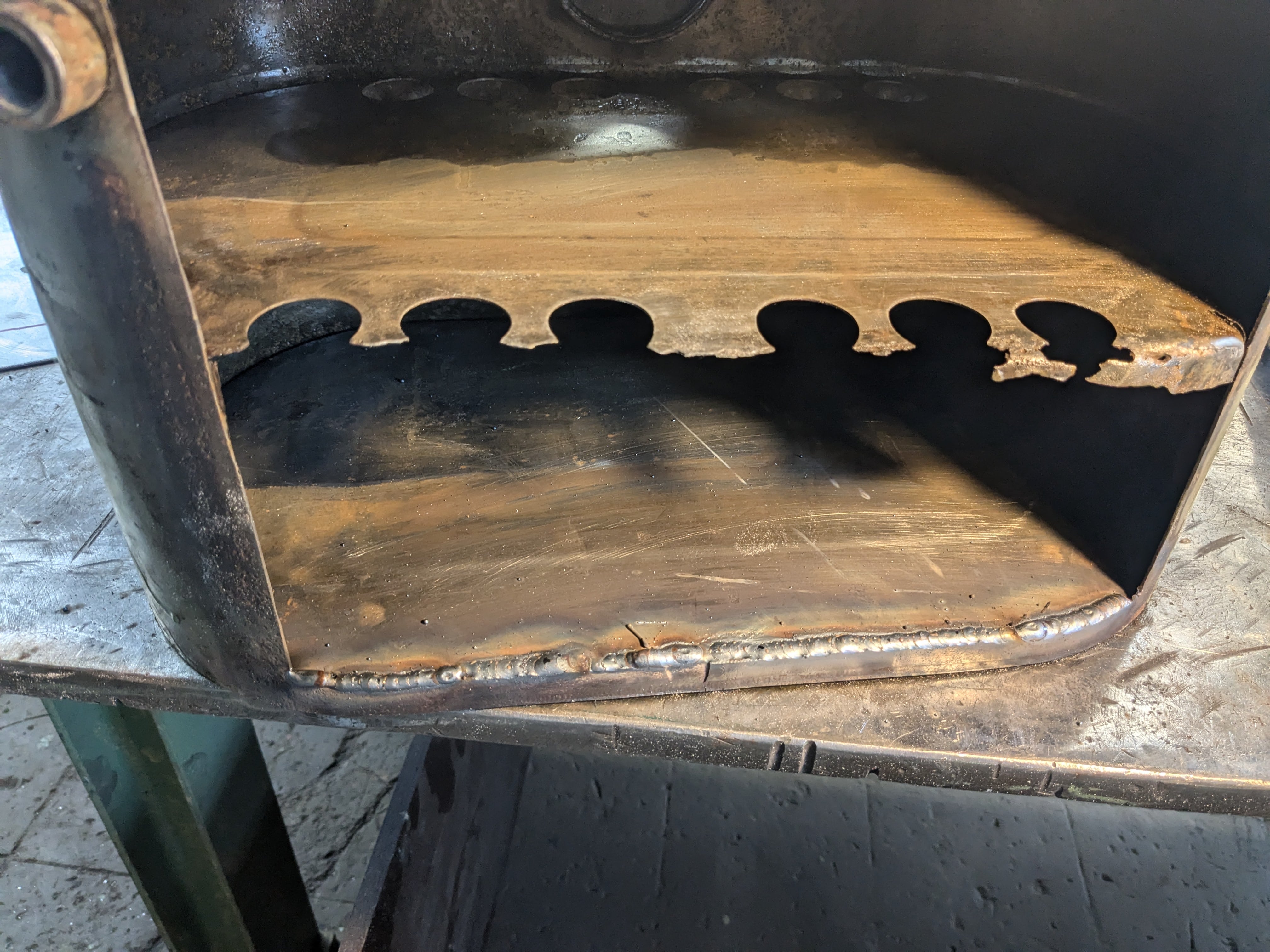

Hier sieht man den Tank, die Löcher auf der Unterseite waren enorm, beim Transport in die Werkstatt ist da schon der alte "gekippte" Diesel ausgelaufen.
Nachdem die unterseite großzügig ausgeschnitten wurde, habe ich erstmal die Verbindung zur Außenwand ein nachgeschweißt, auch um ein bisschen "Futter" für die anschließende Naht zu bekommen.
Das Biegen der Rundung hat mit angehefteten Flachstahl und Schraubzwingen auch wunderbar geklappt. 8-)
Achja, entrostet habe ich mit Zitronensäure und Schleifpapier, klappte auch super.
Das einzige was nicht mehr zu retten war und ich auch nicht nachgearbeitet habe, war tatsächlich die Trennwand im Tank.
