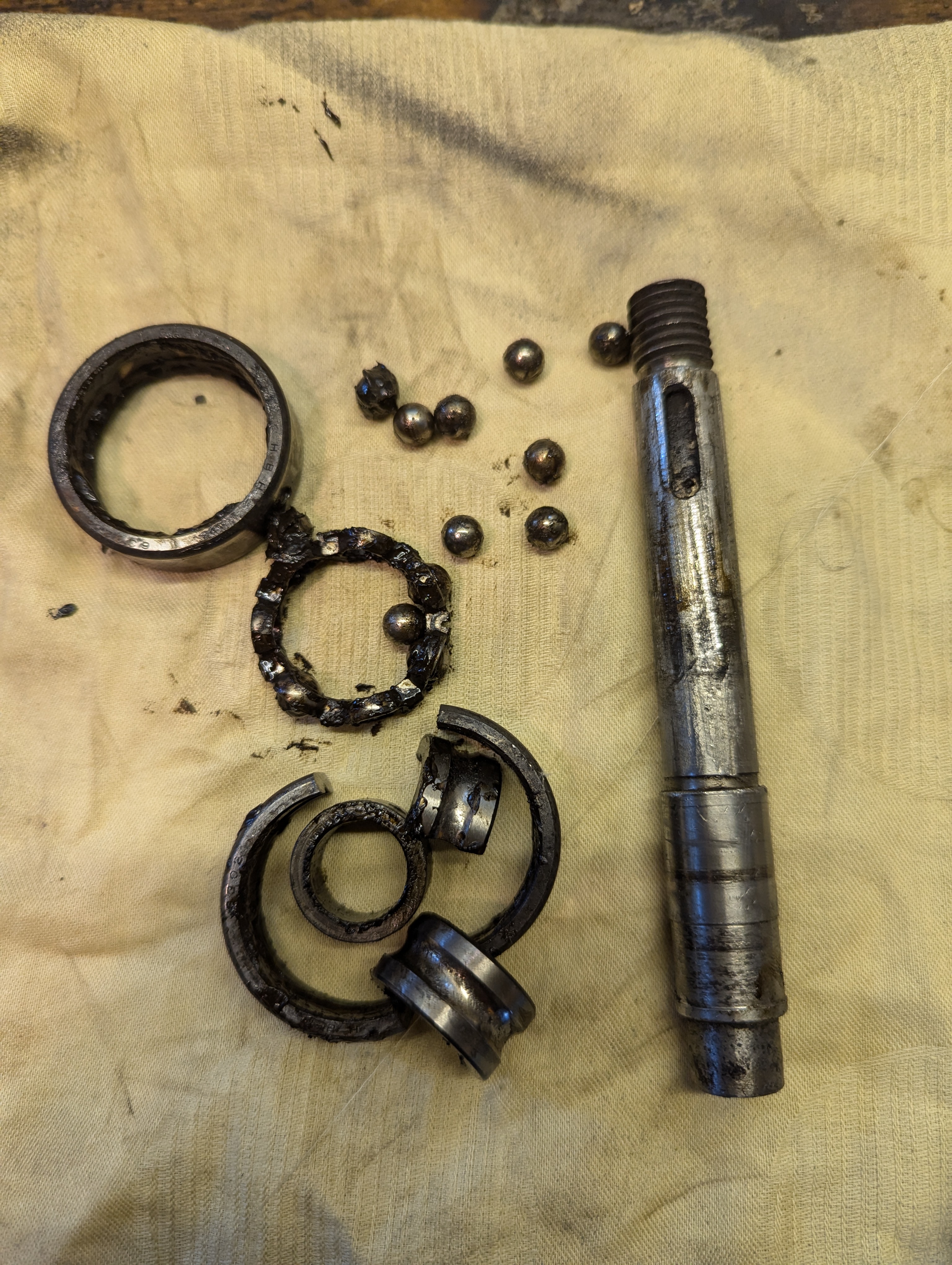

ich repariere derzeit für einen Freund die Wasserpumpe seines NG15. Diese hatte einen hässlichen Lagerschaden durch falsche Keilriemenspannung. Die anderen Teile sehen brauchbar aus, bzw. kann ich ersetzen. Nur bei der Welle komme ich nicht weiter.
Wer kann helfen das dieser schöne NG15 wieder ans laufen kommt?

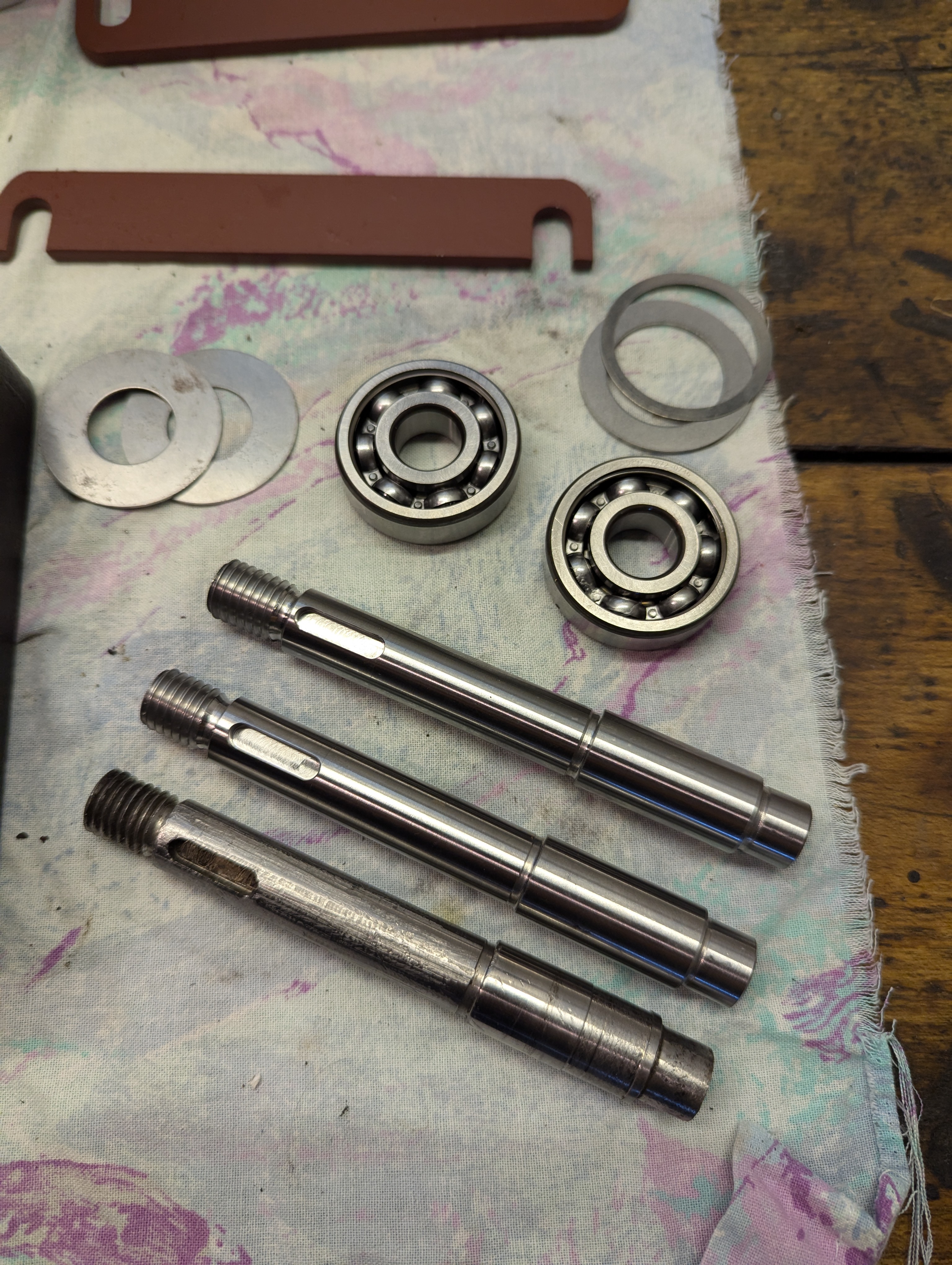

zunächst Danke Josef für deine Antwort. Ich hatte hier leider einige Tage nicht reingeschaut.
Ich konnte die Welle allerdings inzwischen anfertigen lassen und die Pumpe wieder montieren.
