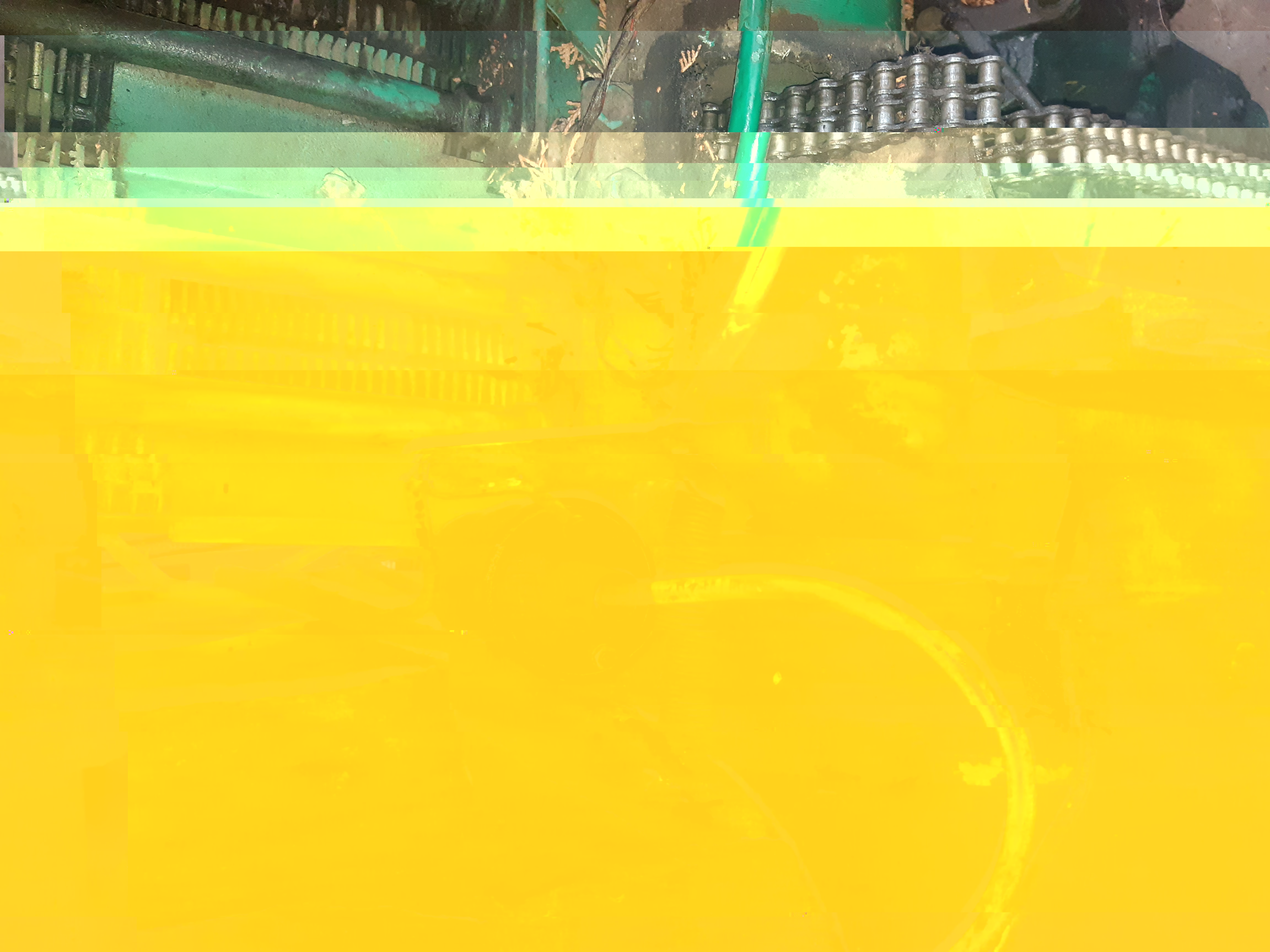

Hallo miteinander,
möchte heute meinen Normag näher vorstellen. Ist auf seine Art schon was besonderes. Von einem Dorfschmied aus der Nähe von Meissen nach dem Krieg auf Diesel umgerüstet. Erst war ein Güldner drin. Dann der "Famulus"-Motor. Außer einer Schlosserei wurde auch ein Fuhrbetrieb unterhalten. Weil es in der DDR kaum Batterien gab, hat er einen Anlaßmotor dran konstruiert. Ein Ilo- Motor trieb über Kette und Motorrad-Kupplung über einen ausgeweideten Anlasser an. Über Handhebel wurde das Ritzel eingerückt. Zündstrom war in der Vorglühphase da. Dafür war eine kleine Pkw-Batterie eingebaut. Da hatte sich einer viel Gedanken gemacht. Grüße, Helmut

WOW !!
Not macht erfinderisch :D
Dienen die vier Glühkerzen links im Armaturenbrett als Vorglühwiderstand?
Diese Konstruktion ist so skurril, dass sie echt erhaltenswert ist :!:

das war das erste was ich ausgebaut habe aus Sicherheitsgründen. Ich will den Traktor anschließend als Rücke-Fahrzeug für die Boote in unserem Segelverein einsetzen. Und es sollen ihn auch andere fahren können. Deshalb baue ich auch eine normale 12/24V Anlage zum Starten rein. Ich habe es einmal mit dem Anlaßmotor ausprobiert. Man muß sehr geschickt sein, um ihn zum Laufen zu kriegen. Grüße, Helmut

Unter diesen Umständen kann ich das durchaus nachvollziehen ;)
