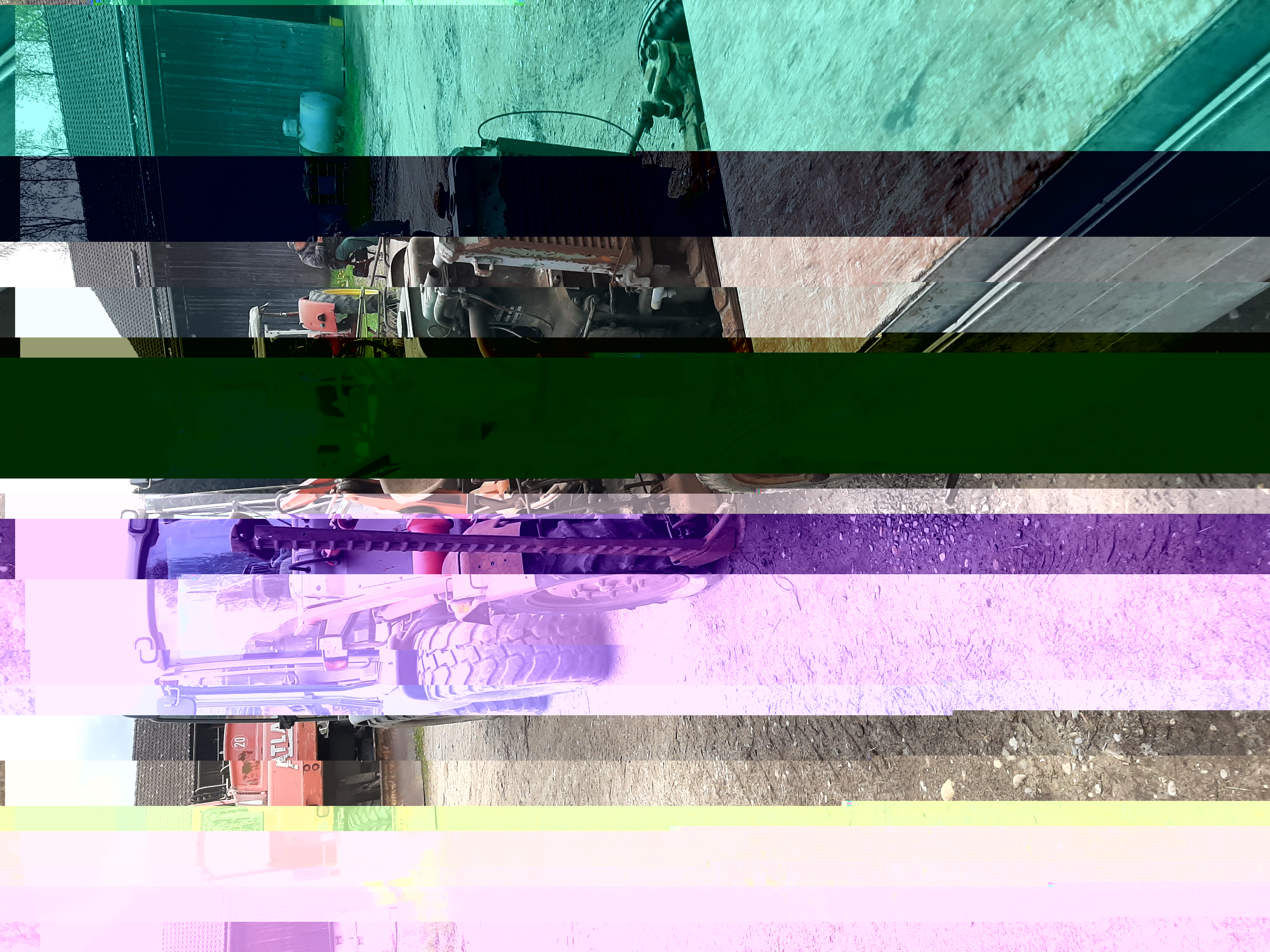

Noch vor Ort würden die zwei Hälften vereint. Dies erleichterte den Transport ungemein.

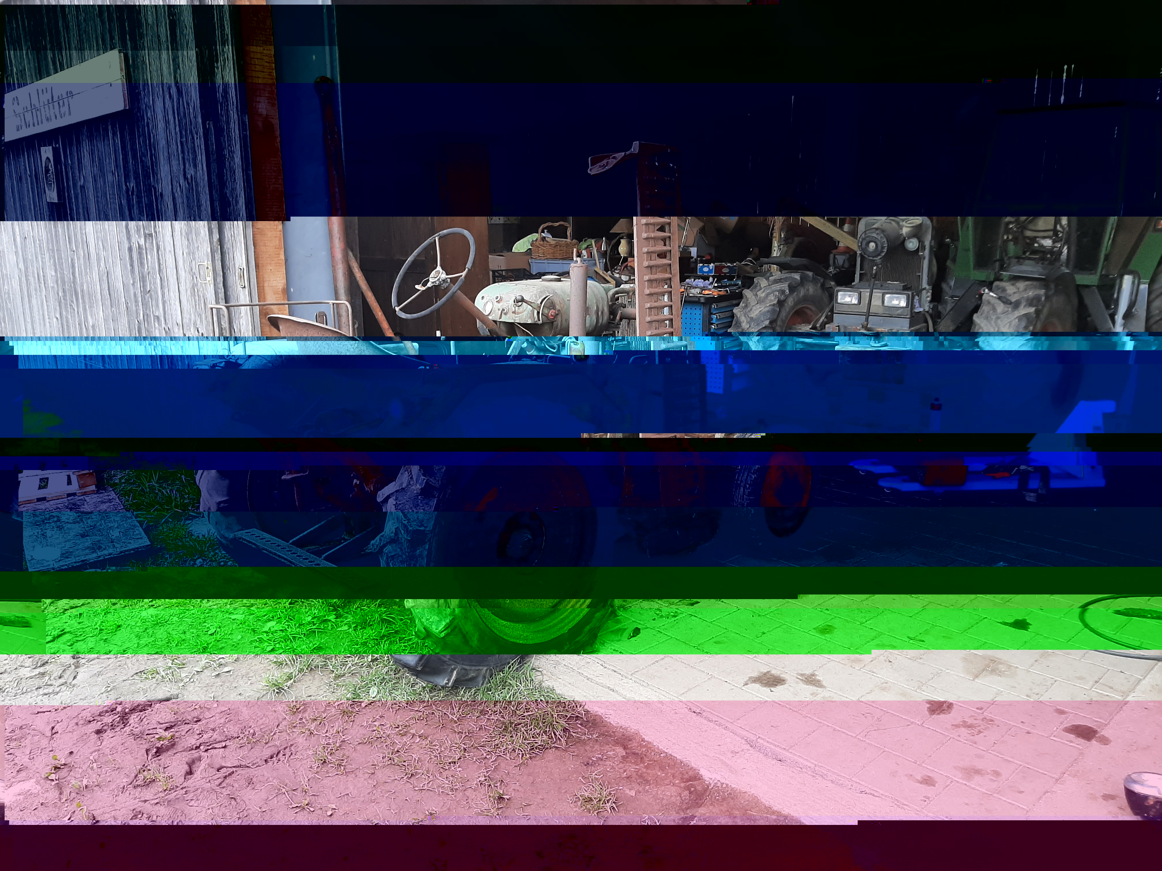

Die Reise zu mir machte er auf eigenen Füßen mittels Schleppstange. Nach Jahren das erste mal wieder Bewegung. Jetzt ist er in seinem neuen zu Hause angekommen.

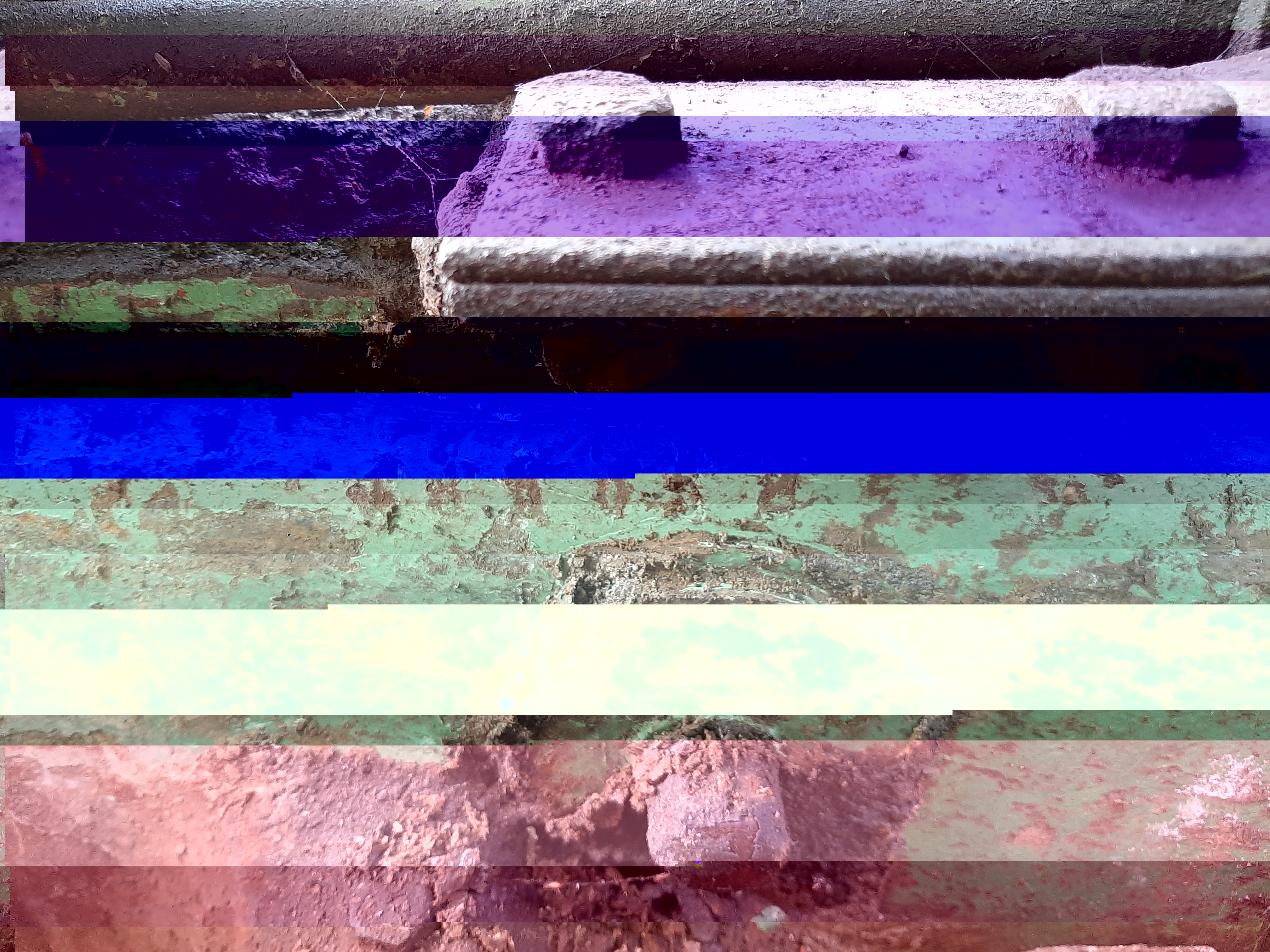

Unter all dem Dreck hat sich noch viel original Farbe erhalten können. Kam zutage beim Suchen der Fahrgestellnummer. Wo steht diese? Bis jetzt hat sie das Versteckspiel gewonnen.
20230512_132036.jpg [ 4.25 MiB | 19108-mal betrachtet ]
Freitag 12. Mai 2023, 14:09
Beitrag Re: Normag retten
Hallo Jon

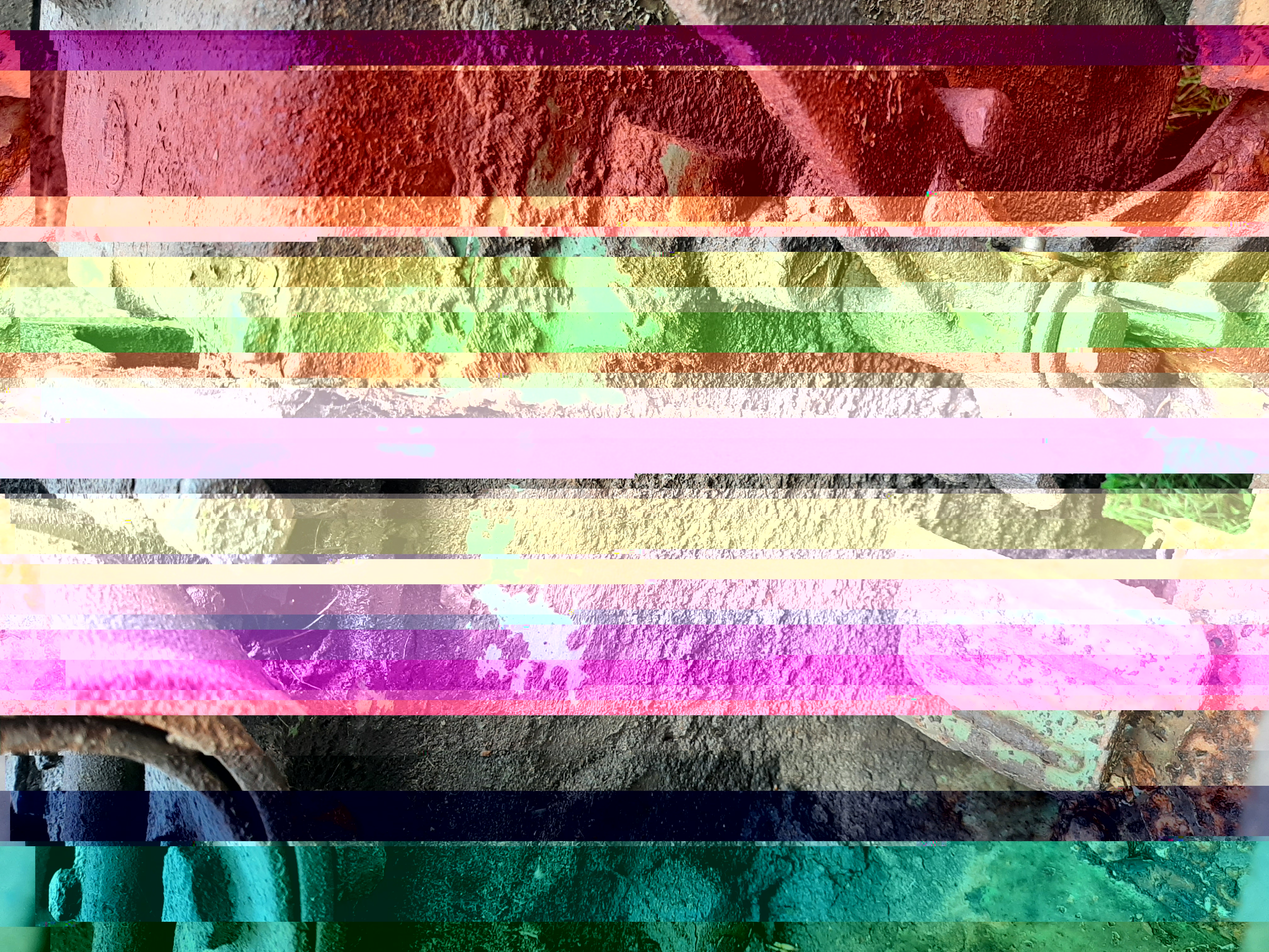

Die FG Nummer steht beim NG 16 am Hinterachsgetriebe rechts oben unmittelbar unter der Sitzschwinge. Die Motornummer findest du an der Oberseite der Einspritzpumpe. Meist sind beide Nummern unter einer dicken Lack- oder Dreckschicht versteckt (siehe Fotos).

Die Fahrgestell-Nummer dürfte sich unter oder unterhalb der rechten Sitzschwinge befinden.

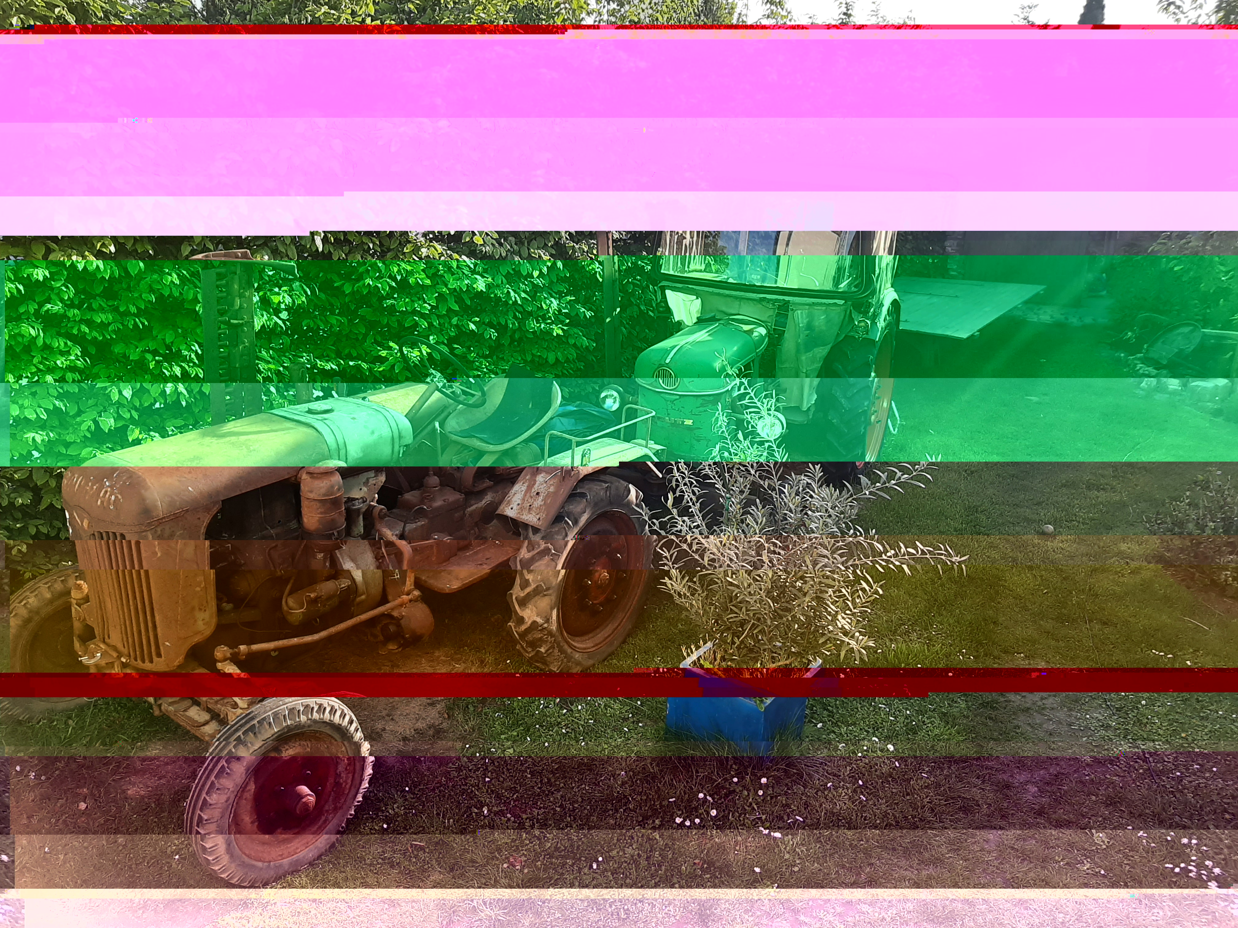

Laut Typenschild ist es ein F16.
Danke für die super Beschreibung von der Stelle an der die Fahrgestellnummer steht. Ist gefunden. Hätte nicht gedacht das sie so groß eingeschlagen ist.
Möchte den Normag so lassen wie er ist nur technisch aufbauen. Der Kraftkeber gibt mir noch ein paar Denkaufgaben.....zum einen ist er nicht komplett. Ich habe eine Kopie einer Ersatzteile Liste für den Zapfwellen Kraftheber aber leider nur für die 3 Punkt Ausführung. Ich vermute bei mir ist eine 4 Punkt Ausführung verbaut.
Das kommt später dran, erstmal reinigen und Bestandsaufnahme.
