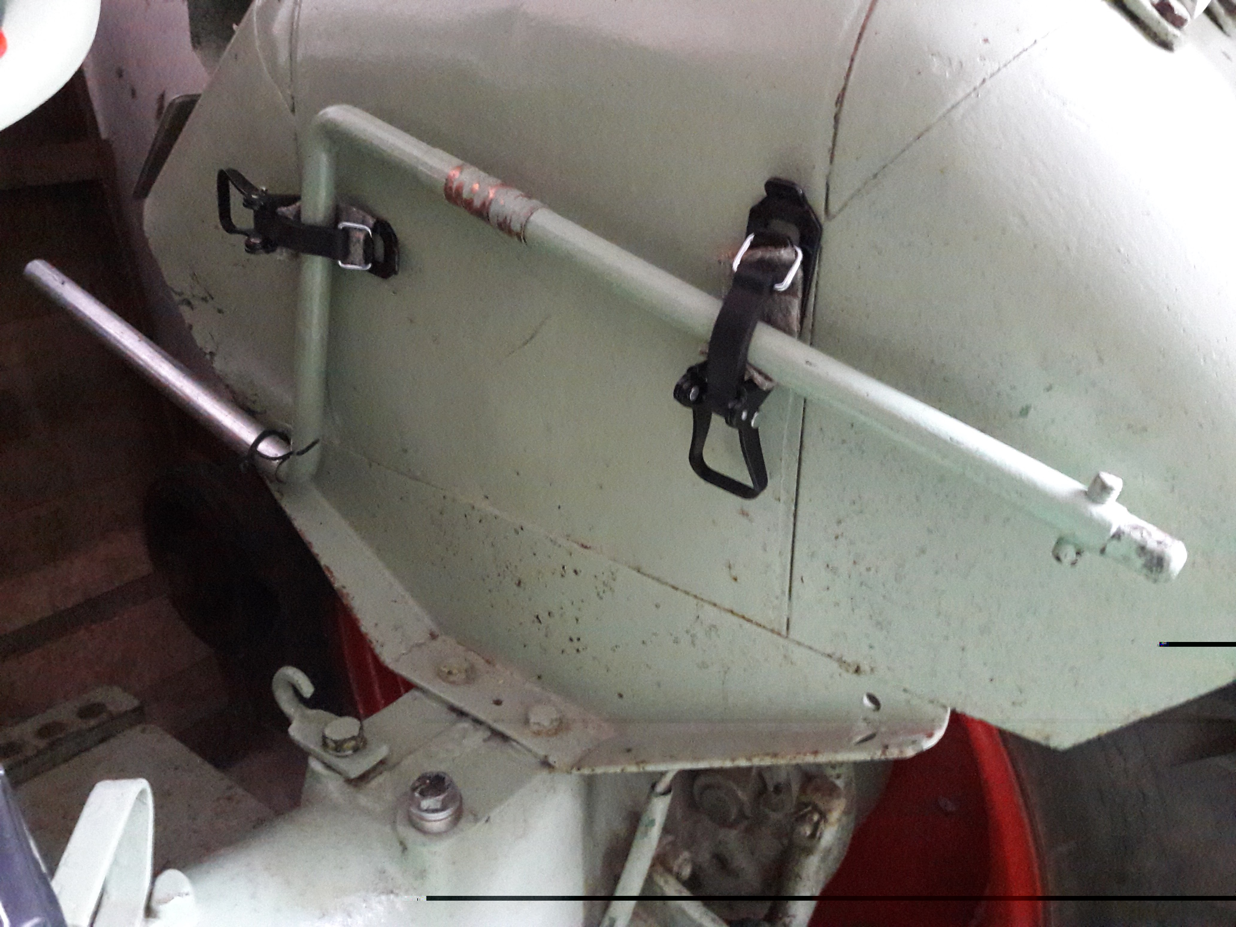

Das andere Foto zeigt zwei von mir nachträglich am linken Kotflügel angebrachte Klemmhalter für die Andrehkurbel. So was bekommt man beispielsweise in Militaria Shops. Damit wurden oder werden an Militärfahrzeugen oder Gerät Ausrüstungsteile oder Werkzeuge befestigt.
Einfach mal googeln. Da wirst du in beiden Fällen fündig.
Viel Erfolg

Hier ist mal ein Beispiel für einen Halter
https://oldtimergarage.eu/de/military-o ... t-set.html
eigentlich benötigst du nur einen, wenn du das andere Ende der Kurbel in eine Halbrundschelle steckst ;)

Bei den Klemmhaltern schau mal unter den Begriffen: Trupahalter oder Verschlusslagerhalter. Da wirst du bei etlichen Anbietern fündig.

Hallo und vielen Dank euch beiden.
Solche Halter hab ich nun gefunden.
