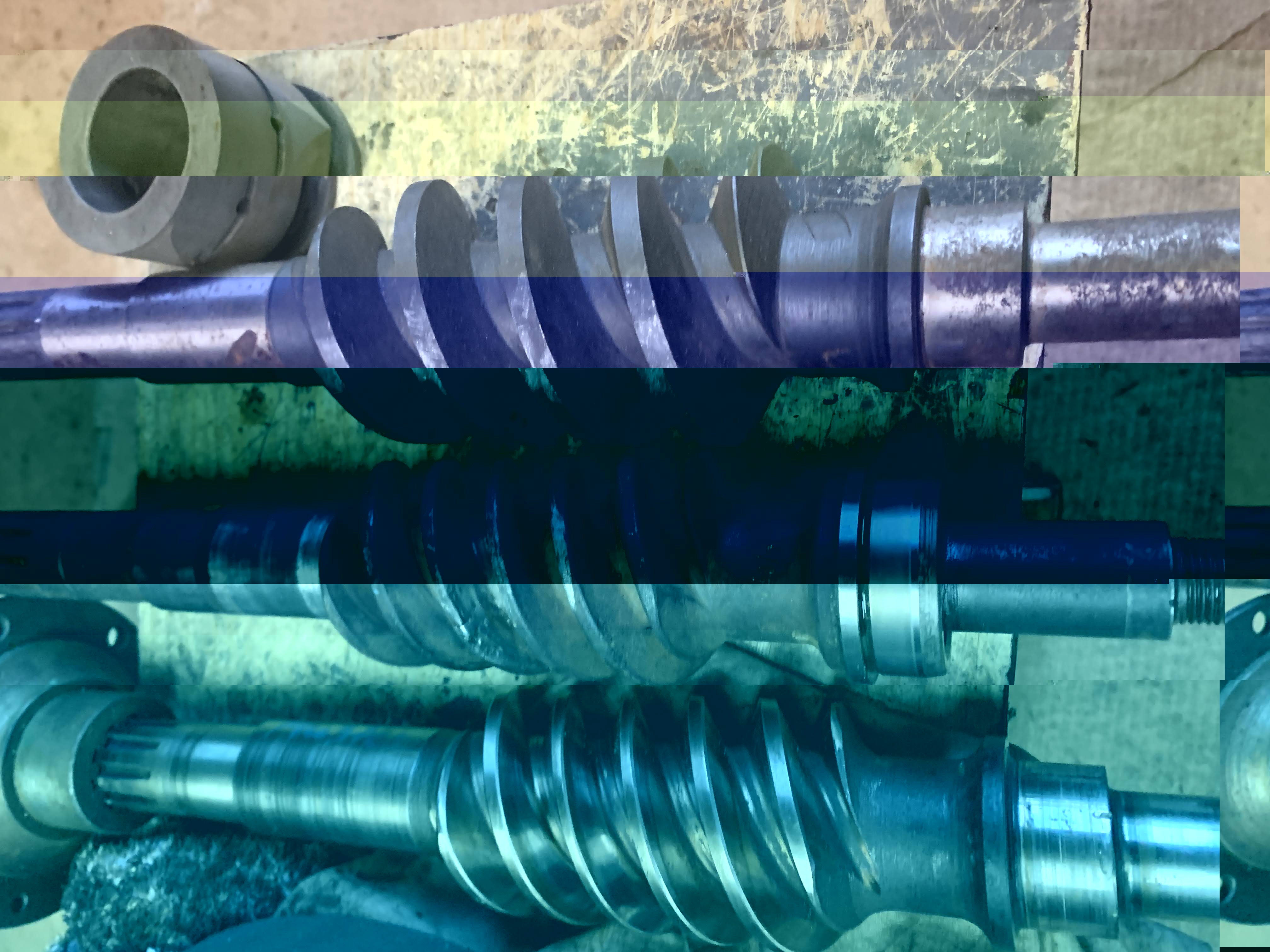

Dann wieder mal 2 Schritte vor und einen zurück. Ich hätte von Rudolf eine gut erhaltene 3- gängige Schnecke bekommen können. Also habe ich mein Schneckenrad eingebaut. Achstrichter dran und eingestellt. Dann bekam ich aber von einem Bekannten ein Angebot. Er hat seinen NG 22 neu aufgebaut und noch eine neue 2-gängige Schnecke da. Die hat sein Vater damals anfertigen lassen. Dazu gab es ein Schneckenrad welches zwar nach einem missglückten Anschleppversuch ein paar Macken hat aber sonst noch ganz o.K. ist. Glück muss man haben. Also mein altes Rad raus und das andere mit der neuen Schnecke rein. Dabei das Rollenlager hinten, das Spannhülsenlager vorn und den Simmerring gewechselt. Das Wechsellager hinten war noch in Ordnung.
009.JPG [ 738.74 KiB | 22309-mal betrachtet ]
010.JPG [ 1.82 MiB | 22309-mal betrachtet ]
011.JPG [ 1.28 MiB | 22309-mal betrachtet ]
gut gebraucht, alt, neu
012.JPG [ 594.43 KiB | 22309-mal betrachtet ]
013.jpg [ 532.79 KiB | 22309-mal betrachtet ]
014.JPG [ 612.55 KiB | 22309-mal betrachtet ]

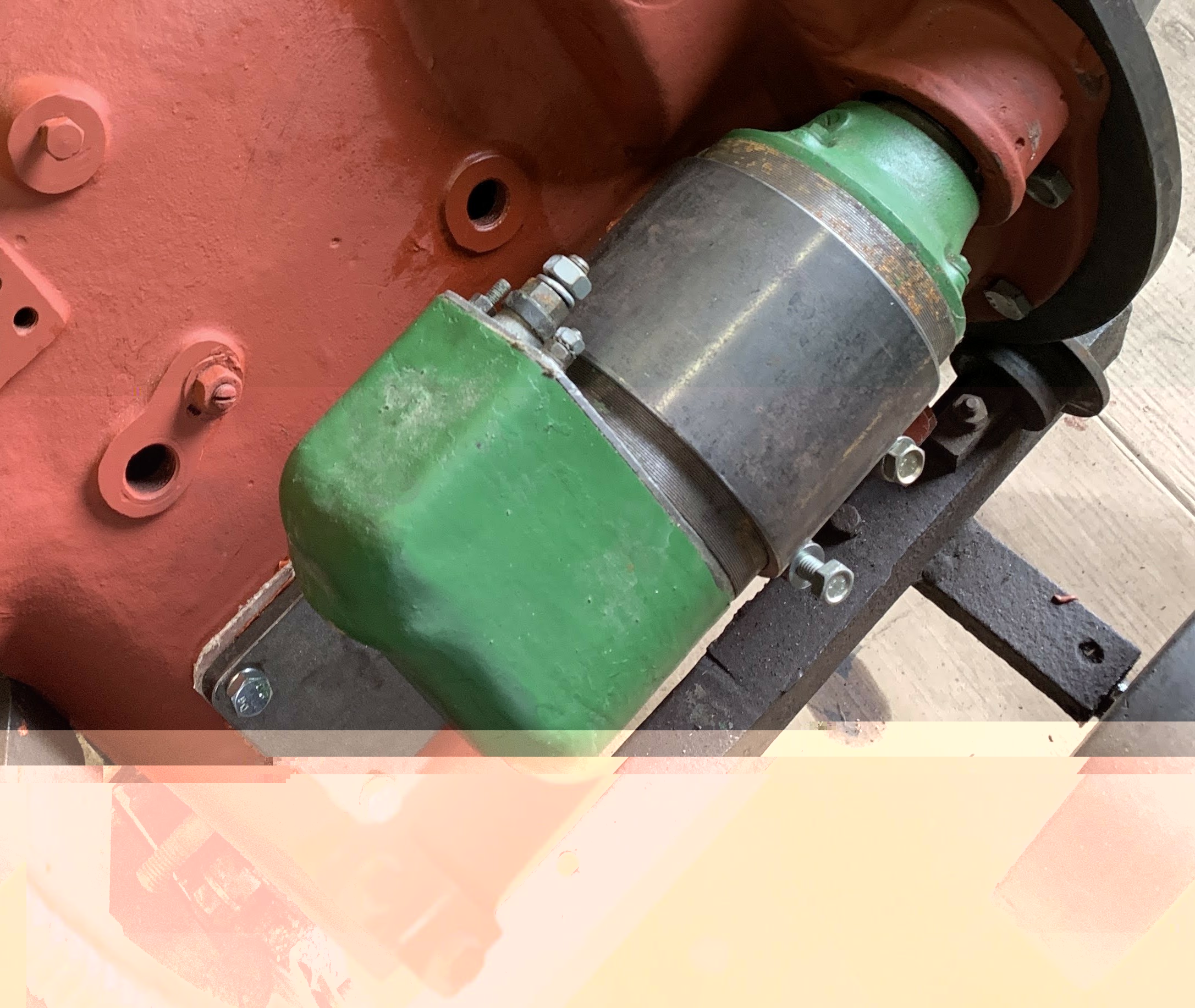

Wie hast du den Anlasser befestigt?
Normalerweise wird der mit zwei halbrunden Bügeln m Block befestigt, aber bei dir fehlen, genau wie an einem meiner NG23, die entsprechenden Gegenbefestigungen am Motorblock.
Montag 23. Januar 2023, 10:41
Beiträge: 35
Wohnort: 01773 Altenberg
IMG_0201~2.jpg [ 270.21 KiB | 22269-mal betrachtet ]
Den Halter hat Rudolf so konstruiert. Die Schelle ist aus einem geschlitztem Rohr das an die Platte geschweißt wird. Diese dann planfräsen und an Stelle des kleinen Lukendeckel am Block anschrauben.
IMG_9264~2.JPG [ 799.4 KiB | 22269-mal betrachtet ]
