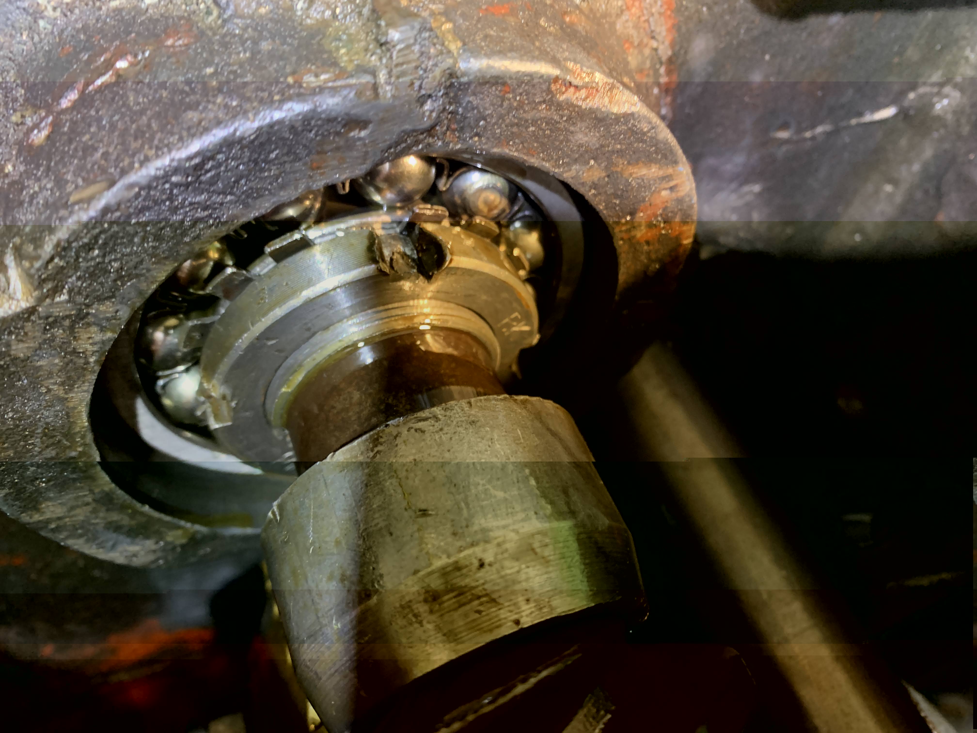

Nach dem Ölablassen habe ich nochmal etwas ins Getriebe geschaut :roll: . Das wird wohl doch aufwendiger.
IMG_8269.jpg [ 1.55 MiB | 17809-mal betrachtet ]
IMG_8268.jpg [ 559.41 KiB | 17809-mal betrachtet ]
Die Schnecke ist auch nicht mehr die beste und das Zwischenstück ist auf der Welle frei verschiebbar :o ?!

Die Schneckenwelle finde ich noch garnicht so übel. Wenn das nur oberflächlichler Rost ist und sich noch keine Narben gebildet haben geht das noch. Dieses Zwischenstück auf der Schneckenwelle fehlt bei mir übrigens ganz, ich habe auch noch immer nicht herausgefunden für was das ist... :?
