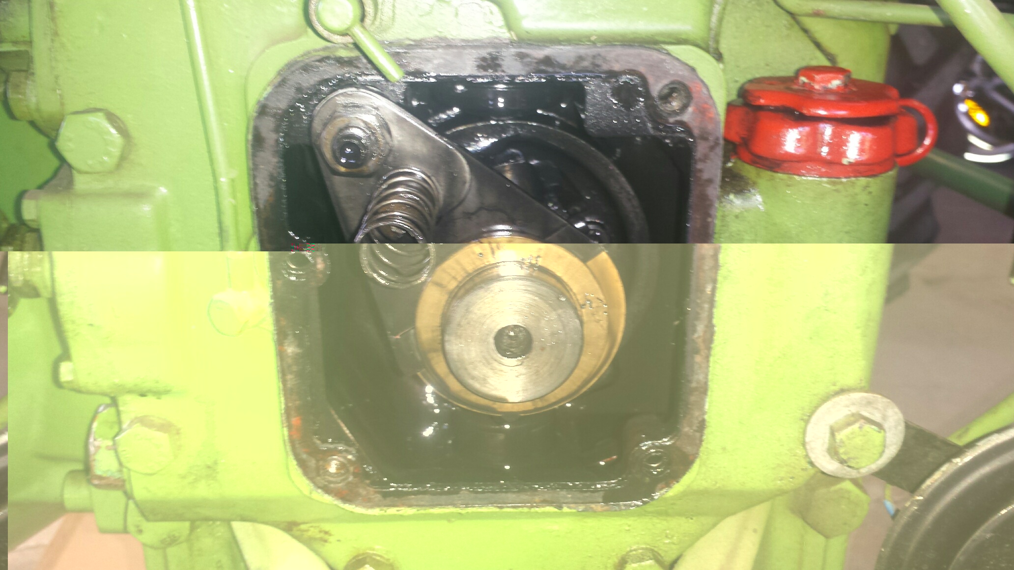

Hier einige Bilder aus dem geöffneten Deckel und die später gereinigte Düse.
Hoffentlich könnt ihr etwas erkennen, was mir weiterhilft.

Also auf deinem letzten Bild meine ich die beiden Fliehgewichte zu erkennen. Ich meine die beweglichen Teile hinter der Gleitmuffe (das Messingteil). Zur Info: die Welle in der Gleitmuffe ist das vordere Ende der Kurbelwelle. Auf die Kurbelwelle ist der Nocken geschraubt, an diesem wiederum sind die Fliehgewichte befestigt. Hast Du eine Ersatzteilliste? Dann schau mal auf Seite M11.
Das einzige, was mir auffällt ist, dass Du links über der Feder nur eine Mutter hast. Bei mir ist diese Mutter mit einer zweiten gekontert. Oder ist bei Dir die zweite Mutter hinter dem Mitnehmer (das Teil, das in die Gleitmuffe eingreift) :?
Solange sich die Mutter nicht löst, spielt das Fehlen der zweiten Mutter aber keine Rolle.
Vielleicht sind die Geräusche, die Du hörst, ja auch ganz normal für den L114- Motor. Hast Du deinen Schlepper schon mal mit einem anderen Normag-Zweitakter verglichen?

Wir sind einen kleinen Schritt weiter. Was man auf dem Bild nicht erkennen kann, weil die Dichtung noch daraufliegt: An der linken Gewindebohrung /linke Mitte des Kästchens fehlt ein Stück Gußgewinde. Wir haben es mit einem Magneten unten im Kästchen gefunden und vermuten, dass es bei einer kürzlich erfolgten steilen Bergfahrt in die Pumpe gefallen ist und dort Beschädigungen verursacht hat. Mein Spezi besorgt jetzt eine andere Natterpumpe aus seinem Bestand und wechselt sie aus. Dann sehen wir mit Sicherheit, ob es die Pumpe ist. Weiterhin spricht für einen Schaden in dieser Gegend, dass der "Ausmachhebel" (Weiß nicht, wie man ihn nennt, aber ihr wißt schon!) nur mit schwerem Wiederstand zu bewegen ist.

Es ist die Festhalteschraube (Bzw. das Gewindeloch) für den Deckel links, aber im Gehäuse, nicht im Deckel, gut sichtbar im mittleren Foto, (leider nur das Loch in der Dichtung sichtbar). Die darunter liegende Bohrung ist etwas abgesplittert. Deswegen meinen wir, dass die Einspritzpumpe etwas mitgekriegt hat. Wir haben das etwa 2-3 mm dicke Stück am Boden (siehe gleiches Bild) gefunden.

Wenn ich Dich bezüglich der Stelle, wo das Gußteil abgebrochen ist jetzt richtig verstanden habe, kann dieses Gußteil meiner Meinung nach die Einspritzpumpe höchstens von unten beschädigt haben, also in dem Bereich, wo die Pumpe auf den Nocken drückt, bzw. von diesem "bedient" wird. In diesem Bereich sind die Einspritzpumpen aber weniger empfindlich, die empfindlichen, hochpräzisen Teile liegen im Inneren der Pumpe, dorthin kann dieses Gußteil gar nicht gelangt sein.
Für mein Empfinden wäre es viel eher möglich, dass dieses Gußteil in die Ölpumpe gelangt ist, und diese beschädigt hat oder sie blockiert. Wenn die Pumpe kein Öl mehr fördert bzw. viel weniger als sie sollte, dann kann es zu Kolbenfresser und beschädigten Kurbelwellen- und Pleuellagern kommen. Dies könnte sich dann auch so äußern, dass der Motor nur noch bei Standgas läuft und beim Gasgeben ausgeht.
Euer Plan, die Pumpe zu Versuchszwecken durch eine andere zu ersetzen, klingt zwar erstmal gut, allerdings müsstest Du dann vor dem Startversuch auch den Einspritzbeginn überprüfen und ggfs. einstellen. Dies macht man durch Zulegen oder Wegnehmen der dünnen Metallscheiben, die zwischen Pumpe und Reglergehäuse liegen. Ich weiß jetzt nicht wie viel das ausmachen kann, aber möglicherweise läuft der Motor dann auch mit der Ersatzdüse schlecht, ihr sucht die Ursache dann irgendwo anders, dabei liegt es wirklich an der (ersten) Pumpe und mit der zweiten läuft er nur schlecht, weil der Einspritzbeginn nicht stimmt.
