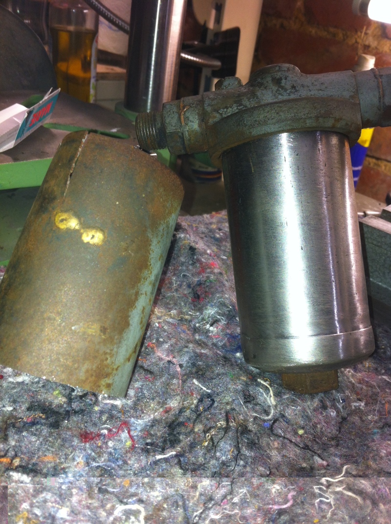

was ich schon sehr lang vor hatte...
Ich habe am NG22 immer noch einen Ex DDR Kraftstofffilter aus Alu.
Nicht das er funktionieren würde aber schön ist etwas anderes.
Mein alter Mahle Filter hatte leider einen an drei Stellen eingerissen Becher und war schon gelötet.
Aus meiner Restekiste gabs noch ein Stück Siederohr welches fast den gleichen Außen Durchmesser hat.
Flux den Boden des alten Bechers ausgesägt, autogen verschweißt und geschönt.
Nun steht einem Einbau nichts mehr im Weg ;)
Links im Bild der Rest des alten Bechers.
