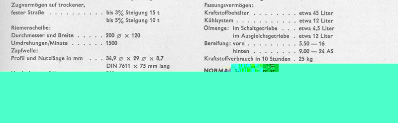

@NG23,
na toll. Dann kann das mit dem Getriebe und der Typenbezeichnung NG23L oder NG23KL doch nicht zusammenhängen, wenn Dein Trecker ein L Modell ist und 1600kg wiegt. Schade eigentlich. Habe mal einen Auszug aus der BTA angehängt.
NG 25L+KL.JPG [ 34.41 KiB | 14733-mal betrachtet ]
