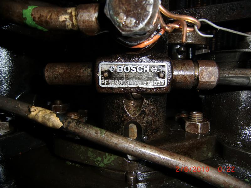

kommentarlos mal ein Bild von der EP meines 15er MBA ein.
EP Kennzeichnung.JPG [ 68.8 KiB | 29723-mal betrachtet ]
Bei Interesse wirst Du in der Galerie Bilder von meinem Fahrzeug finden. ;) .
Ein Erfahrungsaustauch wäre schön, da ich noch einige Reparaturen
erledigen muß, aber auch schon gemacht habe.
Gruß Lutz
