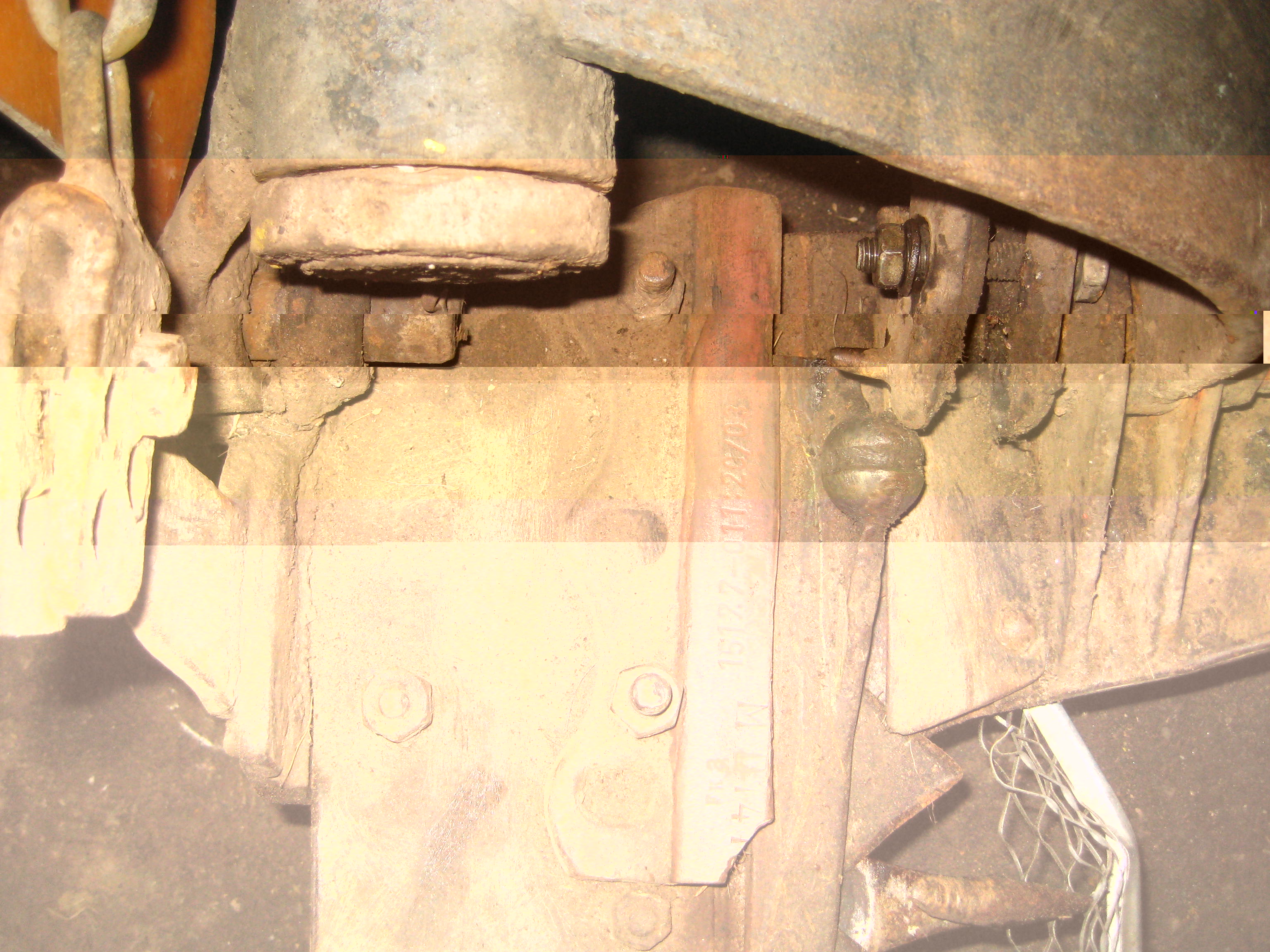

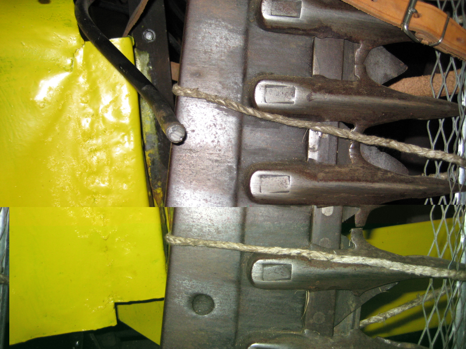

Ich stelle euch hier mal ein paar Bilder von meinen Mähbalken ein.
Meine Frage ist nun von welchen Hersteller ist er?
Dieser Mähbalken wurde damals von meinen Opa mit den LD20 gekauft.
Leider ist die Plakette auf den Mähbalken nicht mehr vorhanden.
Es sind an der Aushebung nur noch die 2 Nieten Vorhanden :(
image_id: 4738
image_id: 4737 image_id: 4736
Am Äußeren Schlitten ist die Gussnummer N24S eingegossen (das S auch eine 5 sein kann)
image_id: 4735
Die Länge beträgt ca 170cm
image_id: 4734 image_id: 4733
Auf den Mähfinger befinden sich die Nummer N19S (das S auch eine 5 sein kann)
image_id: 4732
Falls mir da einer weiterhelfen kann wäre ich echt froh.
Letztendlich bin ich auch auf der Suche nach unterlagen zu diesen Mähbalken.

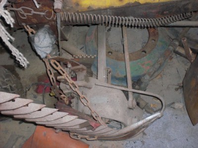

hallo falk
ich hatte auch ne plakette dran aber kaum noch was zu erkennen drauf ich würd sagen guck mal nach mörtel mähwerk denn alle anderen hersteller haben ihre speziellen zeichen Rasspe hat ne pfeife eingegossen.... schmitz und stockey hat s&s drauf...lanz ihr HL...ihc hat ihc ich auf den fingern usw. nur bei mörtel hab ich nichts gefunden das mähwerk sieht meinem ja ähnlich also scheint es original..es wurden ja zu ddr zeiten viele eigenbauten verwendet bzw alte grasspferdemäher umgbaut...

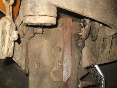

Hallo, hier einige Bilder von das Mahwerk auf meinen LD20, leider ohne Plakette oder sonstige Nummern, nur auch Gussnummern am Schlitten.
mfg Marco Huijnen

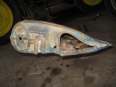

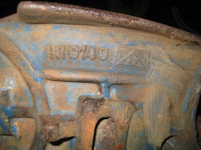

hier sind mal paar Bilder von unserem Mähbalken. Der Schlitten hat die Bezeichnung M 9149 und wohl ne 69 in dem Dreieck.
Die Bezeichnung M 9149 ist auch unten angeschraubt-zumindest, was nicht weggebrochen ist.
Die Finger weisen ebenfalls N 19 S auf. Ein aufgenietetes Typenschild oder der Rest davon ist nicht zu finden.
