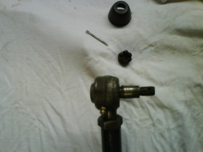

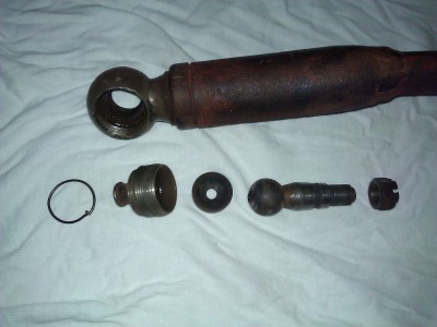

das sieht ja wirklich super mit den Blechen und der Sitzbank aus :D Ich habe gerade mal die Lenkung gemacht, dabei ist mir aufgefallen das Du ja auch noch die alten Kugelköpfe drin hast, klasse! Solche Kugelköpfe haben die hier in Essen noch nicht gesehen :o . Mein Lenkgetriebe ist aber kein originales mehr, sonder ein IFA LES. Mach weiter so.

Danke für das Lob Uwe. :oops: :D
Ich dachte Kugelköpfe sind standardisiert und werden schon seit Anno Schnee unverändert gebaut :roll:
Kannst du mal beide Versionen Zeigen?

Hallo Falk,
aber das man Kugelköpfe noch komplett zerlegen kann gibt es schon ewigkeiten nicht mehr :D und in diesen Dimensionen haben hier alle Händler nur mit dem Kopf geschüttelt :( . Aber alles ist jetzt gereinigt, gängig und kann wieder eingebaut werden :)
Dateikommentar: Echt alt
WP_000070.jpg [ 810.45 KiB | 11822-mal betrachtet ]
Dateikommentar: Heutige "Version"
DSC00217.JPG [ 113.33 KiB | 11822-mal betrachtet ]
