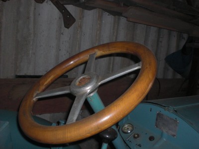

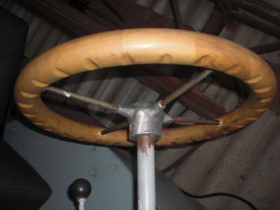

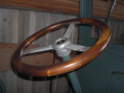

hallo falk
ich hab mal die lenkräder fotografiert das auf normag ist noch original allerdings von der brockenhexe die beiden anderen sind selbstgebaut aus lärche das macht mein treppenbauer nebenbei kost aber immer nen 100er er sitz da echt 2 tage dran fräsen schleifen usw.
CIMG4309.JPG [ 1.99 MiB | 13689-mal betrachtet ]
CIMG4310.JPG [ 1.7 MiB | 13689-mal betrachtet ]
CIMG4305.JPG [ 1.63 MiB | 13689-mal betrachtet ]

Danke für Bilder Christian :D
Er macht sie aus Lärche, ein Nadelholz?
Hätte gedacht eher was in Eiche,Esche oder Buche :roll:
Ich werde mich wohl im Winter mal selber dran machen und mal schauen was draus wird :roll:

lärche esche ??? es ist holz! riecht jedenfalls immer so die ersten sind etwas gerissen da der eisenring im inneren in der sonne arbeitet mich hat das nicht gestört wird nachgeschliffen und gut soll ja alt aussehen ;) ...
Sonntag 17. Oktober 2010, 09:31
Beitrag Re: Falk sein MIAG LD20
Ich denke es ist eher Eschen kernholz.
Weil Dunkles Eschenholz wird meistens raus geschnitten, da Eschentreppen ja komplett hell sein sollen.
So jedenfalls der Kundenwunsch ;) , habe da schon meine Erfahrungen machen müssen :oops:
Sonntag 17. Oktober 2010, 09:56
