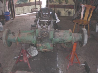

morgen falk
der kühler ist original wurde aber um 5 cm erhöhert warum auch immer :( aber so hab ich ein original zum nachbauen obwohl der dicht ist ....ja man kann ihn jetzt grad so erkennen aber da er erst nächsten winter dran ist werd ich ihn wieder zubauen ;) hab ja den stock am wickel wo die zerlegaktion beendet ist nun gehts ans putzen und zusammen setzten hab gestern noch bestandsaufnahme gemacht und alle simmeringe bestellt so das das getriebe wieder zusammengebaut werden kann ...
CIMG4131.jpg [ 764.88 KiB | 15095-mal betrachtet ]

Na das sieht ja schon mal gut aus mit deinen Stock, geht gut voran :)
