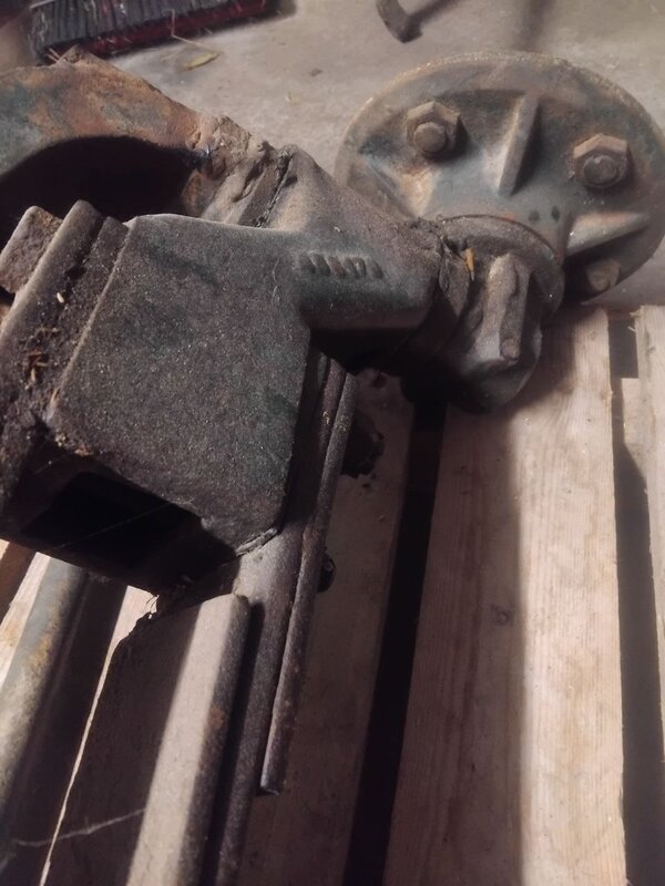

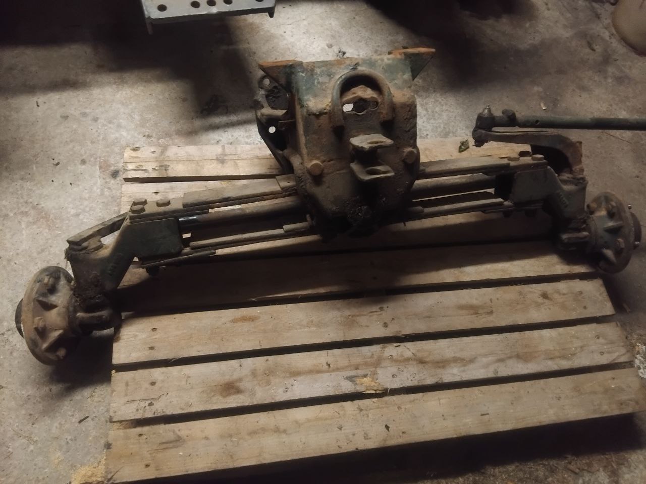

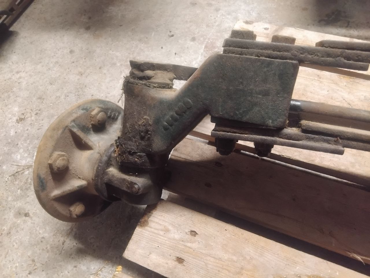

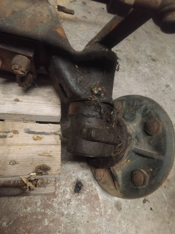

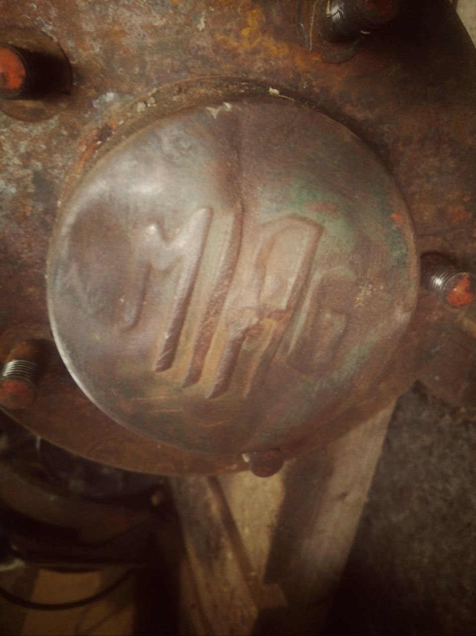

ich habe eine mir unbekannte Vorderachse in meinem Besitz. Der Grund warum ich damit hier gelandet bin sind die Fettkappen mit MIAG Schriftzug. Die ganze Konstruktion ist etwas "ungewöhnlich" und evtl. eine Kombination aus verschiedenen Teilen. Vielleicht gibt es hier jemanden der etwas Licht ins Dunkel bringen kann.
Grüße
Mike
Dateikommentar: Fettkappe

Hi zusammen,
ich habe im Deutzforum auch schon mal einen kleinen Kommentar dazu da gelassen. Ich hänge den hier auch mal an damit unsere Miag Experten den auch seen und mich ggf. verbessern können ;) Ich lerne ja auch gerne dazu:
Die Fettkappe würde Aufschluss bringen wenn sie zu der Achse gehört und nicht getauscht wurde, wissen wir ja bis jetzt noch nicht. Wie schon gesagt wurde, Miag an sich sind schon recht selten und denn gibt es natürlich noch Unterschiede in den Typen. Die Häufigsten sind die LD20, da gehört die Achse schon mal auf jeden Fall nicht zu. Die Straßenschlepper ID20 und JD33 passen auch nicht, theoretisch noch JD17, das kann ich nicht sagen, einfach zu selten, glaube ich aber auch nicht, da die Achse zu untypisch für die Straßenvarianten ist. Denn gibt es noch die Nachkriegsvarianten AD17, AD22 und AD33, wo zumindestens die beiden großen auch eine andere Achse haben, von dem 17er habe ich bisher nie ein Exemplar sehen dürfen.
Theoretisch gab es vorher noch einen ID10 Prototyp, aber für die Zeit wäre die Achsform, gerade als Prototyp wohl auch untypsch.
Also Fazit: Es ist nicht ausgeschlossen dass es eine Miag Achse ist, aber schon recht unwahrscheinlich. Und wenn es doch eine ist, denn von einem wirklich seltenen Typ.
Freitag 14. Februar 2025, 09:20
Beitrag Re: unbekannte Vorderachse
Für mich ist das auch eine unbekannt Achse.
Sie ist schon sehr massiv aufgebaut und sieht nicht so aus, das sie zur 20PS Traktorgeneration gehört.
Ich tendiere eher dazu, das die Nabenkappen draufgesteckt wurden.
Sonntag 16. Februar 2025, 09:22
Registriert: Mittwoch 26. August 2015, 21:01
Beiträge: 14
Moin moin,
ich kenne die Achsenform, sie ist mir schon mal begegnet.
Spannenderweise gibt es keinerlei Literatur dazu, ich würde mittlerweile aber meine Hand dafür ins Feuer legen, dass die so original von MIAG für einen Schlepper der 20 PS-Klasse gefertigt wurde. Alles Weitere braucht noch Recherchen...
Beste Grüße,
Fabian
