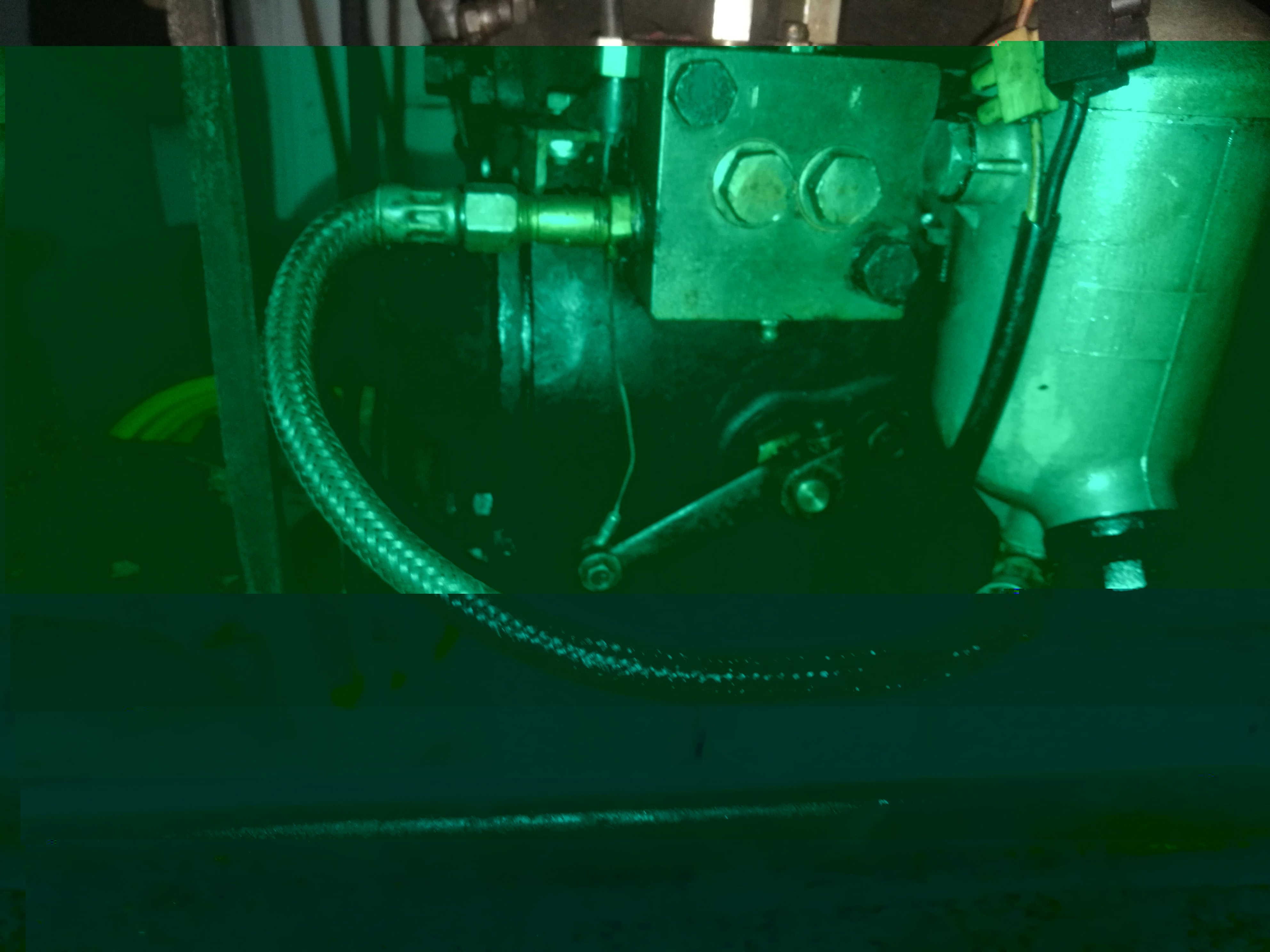

Stellung Gashebel Vollgas (nicht von der roten schrift irritieren lassen)

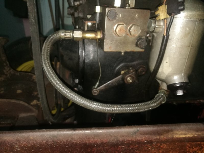

Verlauf Gaszug
image_id: 1156

Notfalls kommst du mal vorbei oder ich komm mal rum, ist ja nicht soweit ;)

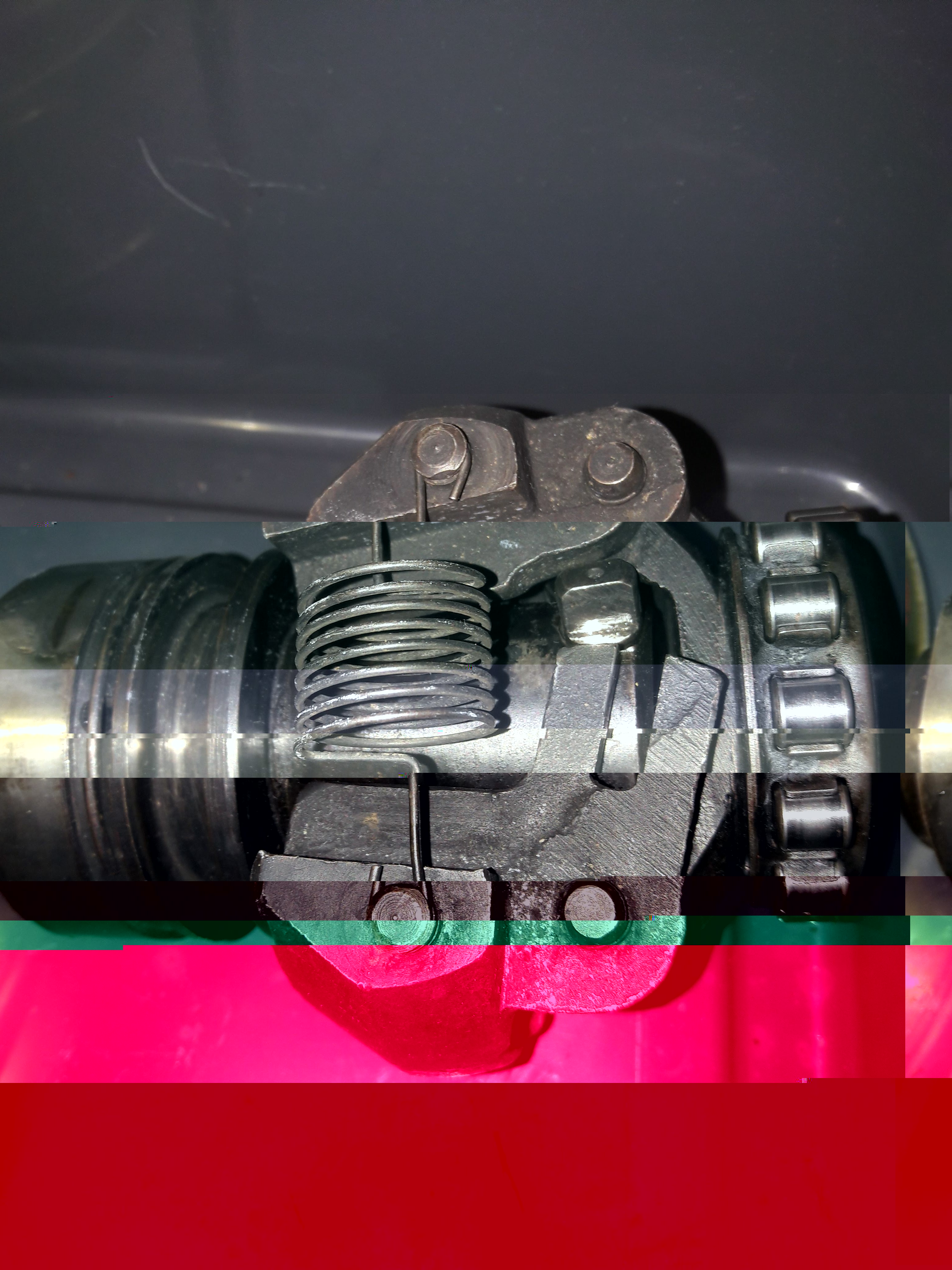

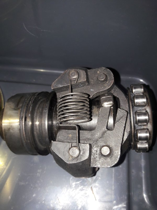

Hier die Bilder. Komisch kommt mir die Feder im Motor vor, die am Gashebel ist. Die ist sehr weich.
Vg,
Stefan
IMG_20191229_130904.jpg [ 2.65 MiB | 24404-mal betrachtet ]
IMG_20191229_131034.jpg [ 2.34 MiB | 24404-mal betrachtet ]
IMG_20191229_131029.jpg [ 3.33 MiB | 24404-mal betrachtet ]
IMG_20191229_131144.jpg [ 3.04 MiB | 24404-mal betrachtet ]

Beitrag Re: Drehzahlverstellung KD15Z
Mann habt ihr schöne Miag, da werde ich richtig neidisch.
Die Feder im Motor und die anlenkung des Gashebels ist hier gleich wie bei meinem KD215Z.
Ich hatte beim Neuaufbau des Motors erst die neuen Federn am Fliekraftregler.
Damit hatte ich ein ständiges Auf und Ab der Drehzahl.
Erst nachdem ich die originalen harten Federn eingebaut hatte war die Drehzahl in jeder Stellung stabil.
Auf dem Bild kann ich nicht erkennen welche Federn du verbaut hast.
