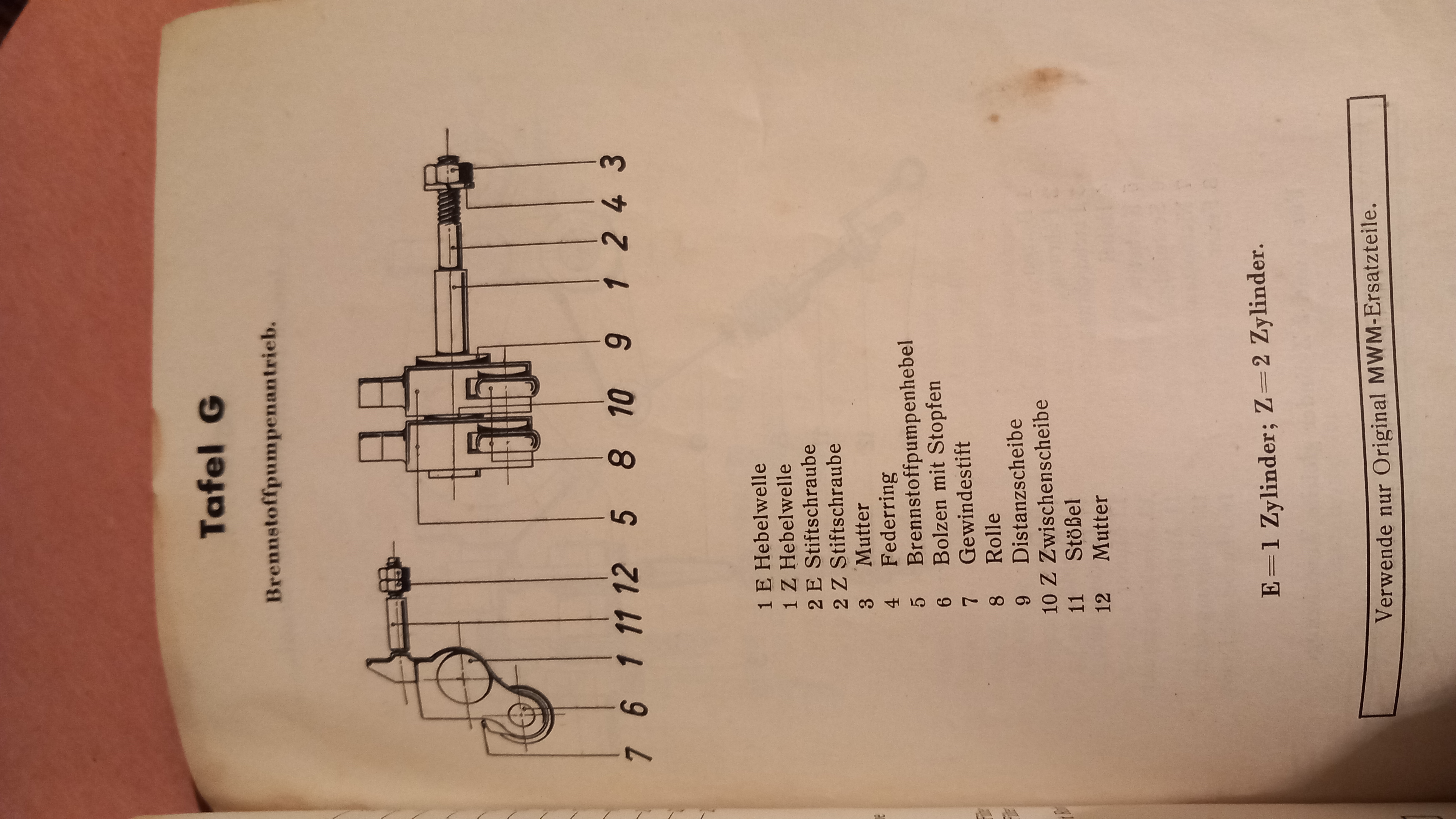

Servus Schlepperfreunde,
im Dokumentenstapel einer Nachlasssache wurde eine o.g. Bedienungsanleitung gefunden.
Diese gibt umfangreich Auskunft über das "Motormanagement" an der Motorbauart KD , Triebwerk der Motorenwerke Mannheim, vormals Benz.
Meines Erachtens liefert die Broschüre Bilder und Daten auch zu dem im NG 22 verbauten 1/2 Zylindermotor, mit Glüh- und Elektrostratervariante
Zumindest erkenne ich Bauteile wieder.
Das Heftchen scheint Vollständig und in gutem Zustand zu sein.
Ich stelle demnächst ein paar Bilder ein , sofern ich mein Handy dazu bewegen kann sie rauszurücken.....
Klaus

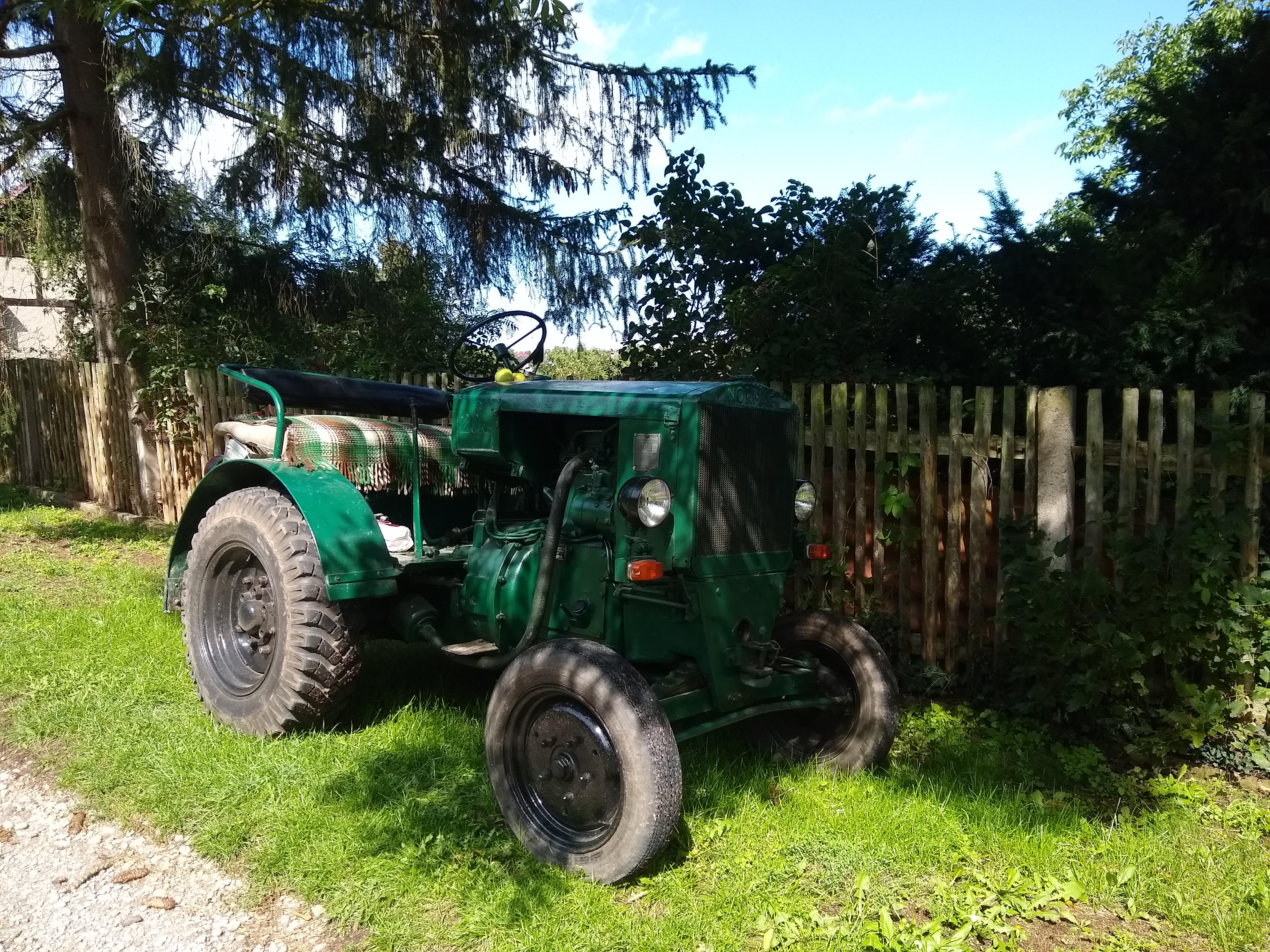

servus ludger,
ggf hats jetzt gefunzt, für mich ist die seite bissl kompliziert in ihrer anwendung--- hab versucht alles zu übertragen , vom handbuch ....
übrigens , der schlepper steht im kyffhäuserkreis, wenns mal zu nem abstecher reicht , gern melden ... kaffee und gebäck gehn immer ---
grüße klaus
