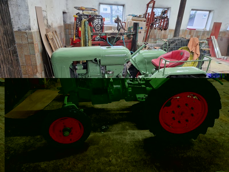

Servus zusammen,
da ich demnächst mit der Restauration von meinem NG16 fertig bin, stellt sich mir die Frage ob es damals auch Orginal Schutzbleche auf der Vorderachse gegeben hat. Mit den alten Reifen hat es mir schon die Schottersteine Richtung Beifahrersitz geworfen. Jetzt mit den Neuen wird sich das noch eher verstärken. Wenns welche gab, hat wer Bilder, Maße oder andere Nachweise?
Natürlich werde ich euch ein Video zur Restauration präsentieren, so jedenfalls mein Plan ;)
Das wäre mein aktueller Stand
20230109_120738.jpg [ 3.79 MiB | 14299-mal betrachtet ]

Passende Kotflügel gibt es z.B. hier:
https://shop.delegro.nl/Kotfluegel-Vord ... ckung-120/
Die Halterungen musst du allerdings wahrscheinlich selber bauen...

Sitz grad vorm neuen Delegroprospekt. Da hab ich für meinen John Deere Lanz 300 auch die Schutzbleche bezogen und sie so Orginal wie möglich nachgebaut. War kein Stress.
Aber beim Normag stellt sich die Frage der Befestigung. An den Kronenmuttern bzw dem Achsschenkel und dem Kugelkopfgewinden ab nicht so viele Gewindegänge frei um da eine Aufnahme zu befestigen. Und die Lenkhebel möcht ich jetzt ned unbedingt anbohren.
Vielleicht weiß wer eine Möglichkeit.

Jetzt kann man sehen, dass du nur etwas über eine Stunde vom Sepp entfernt wohnst ;)
JosefF = Josef 8-)
84076 Pfeffenhausen
Ruebe180 hat geschrieben:
LG Wolfgang
Ich hatte auch schon in der Galerie nachgesehen, aber nicht wirklich was brauchbares gefunden.
Es gibt zwar einige wenige, die sich da Kotflügel drangebastelt haben, aber man kann nicht sehen, wie diese befestigt worden sind.
Wenn es aber, wie Sepp schreibt, laut Preisliste welche gab, müssten die ja auch irgendwie befestigt worden sein. :?
Montag 16. Januar 2023, 20:05
Beitrag Re: Schutzbleche
Ich habe mal im Normag Buch von Armin Bauer nachgesehen, da sind ja sogar Bilder von Frontlader und Wetterverdeck etc. aber von Vorderradkotflügeln leider auch nicht. Die Preisliste die Josef erwähnt habe ich allerdings auch schon mal gesehen. Ich weiß leider auch nicht weiter.
