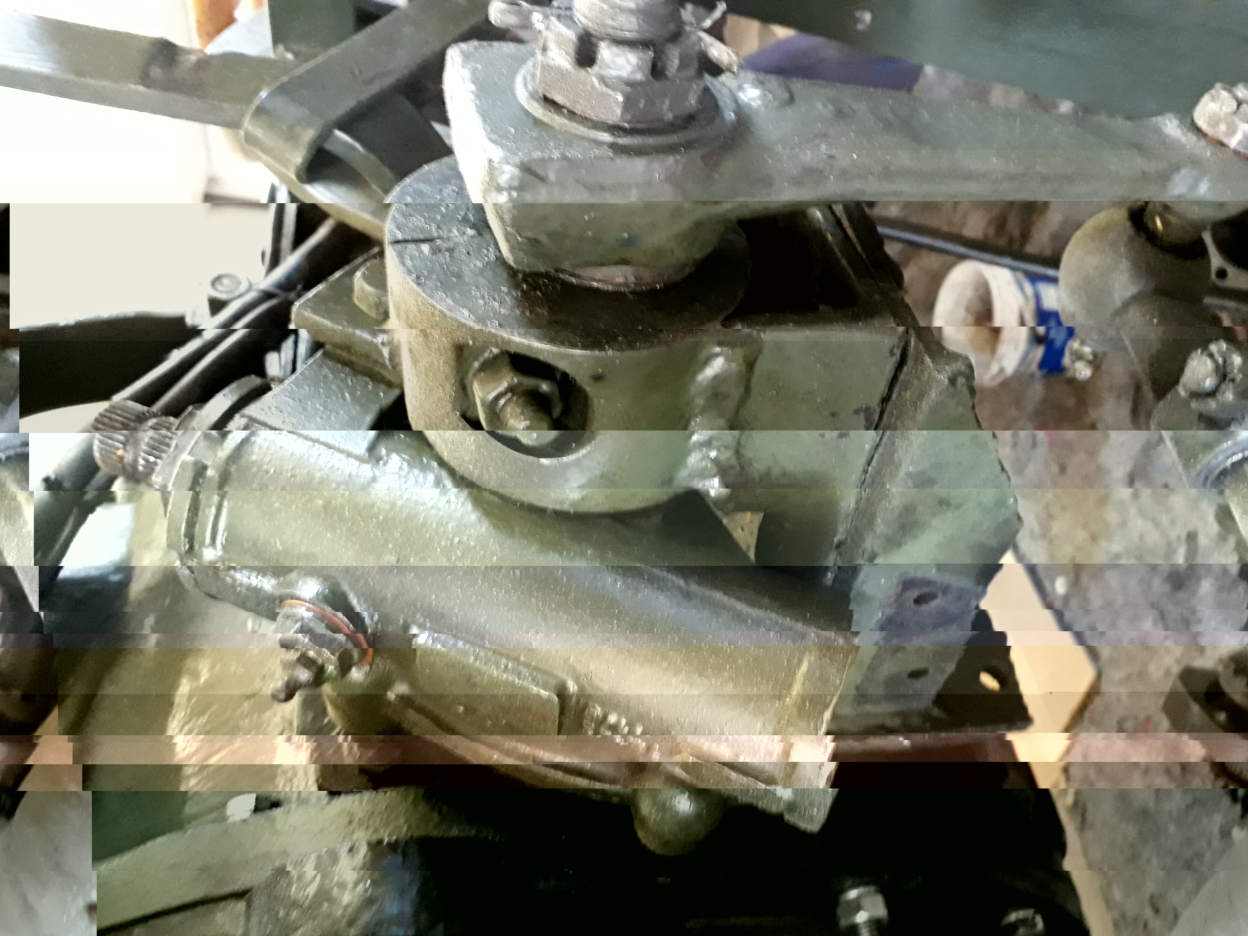

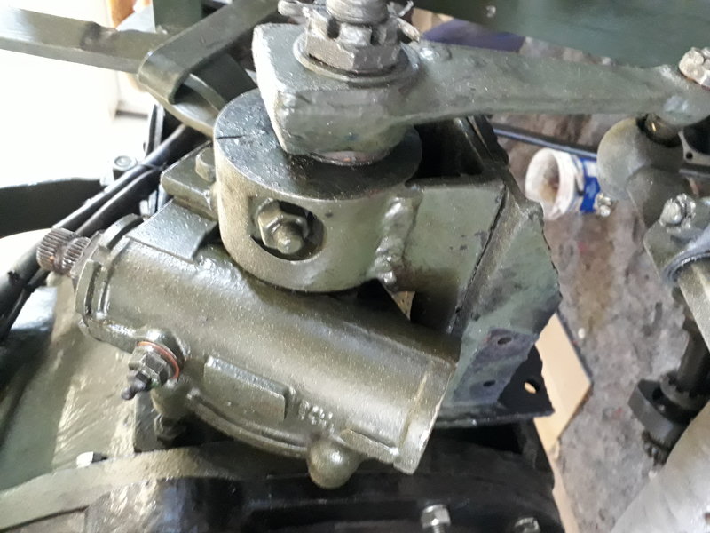

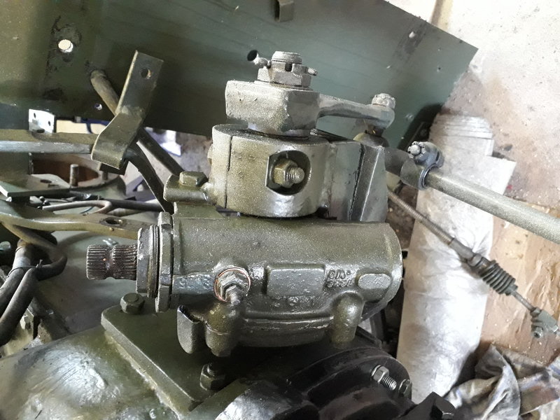

Bei den Bildern kann ich dir auch nicht helfen, habe da selbst Probleme. Aber von dem Lennkgetriebe hätte ich gerne Bilder, mein Vorgänger hat da was gebastelt.
Anscheinend liegt das nicht an uns, jetzt sind meine Bilder auch umgefallen.
20200625_164021.jpg [ 3.84 MiB | 21997-mal betrachtet ]
20200625_163809.jpg [ 4.34 MiB | 21997-mal betrachtet ]

Das bei dir verbaute ist ein DDR Lenkgetriebe, hab davon auch paar liegen.
Beim Normag Lenkgetriebe ist die Platte zum anschrauben ans Getriebe ja hinten am Deckel mit angegossen.

Meinst du so ein DDR Lenkgetriebe wie bei dir verbaut ist?
Die sind doch eigentlich unzerstörbar, was hat deins denn?

Habe dich falsch verstanden, ich dachte du hast von den Originalen noch welche.
Meins habe ich vor kurzem restauriert.
