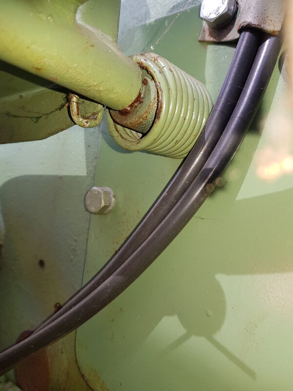

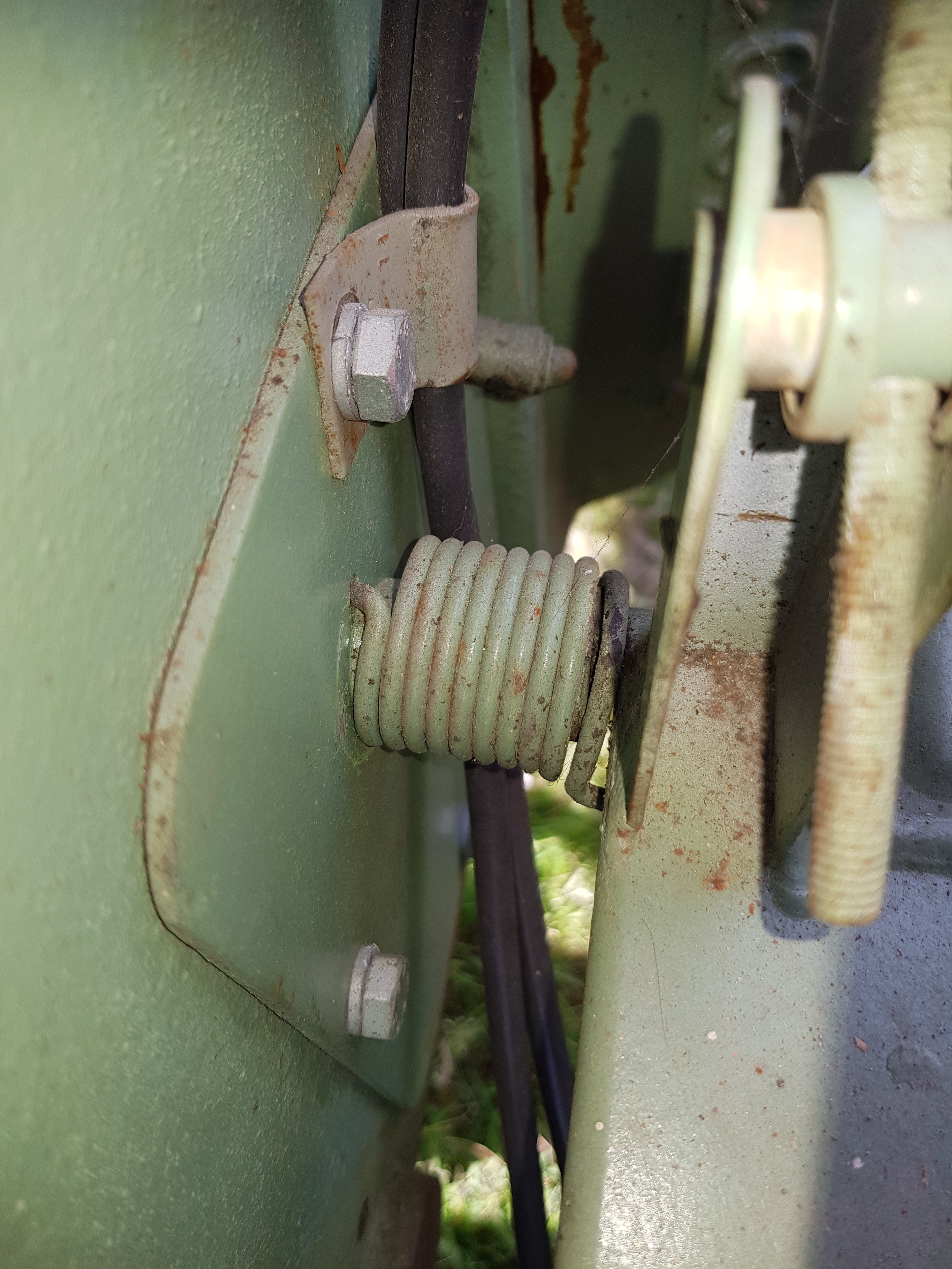

Ich schicke mal zwei Fotos in die Runde auf denen die besagte Gaspedalfeder, die bei vielen NG 16 und NG 20 Besitzern fehlt oder defekt ist, gut zu sehen ist.
Ich habe die Fotos mal bei einer Austellung gemacht. Leider gehört mir die Feder nicht.
Die Feder an meinem NG 16 ist leider auch gebrochen, aber die an dem vorhandenen Rest gemessene Drahtstärke beträgt 3,5mm. Vielleicht hilft dir das. Wenn jemand technisch versiert ist und sie nachfertigen kann oder jemanden kennt, der so was macht würde ich auch eine nehmen.

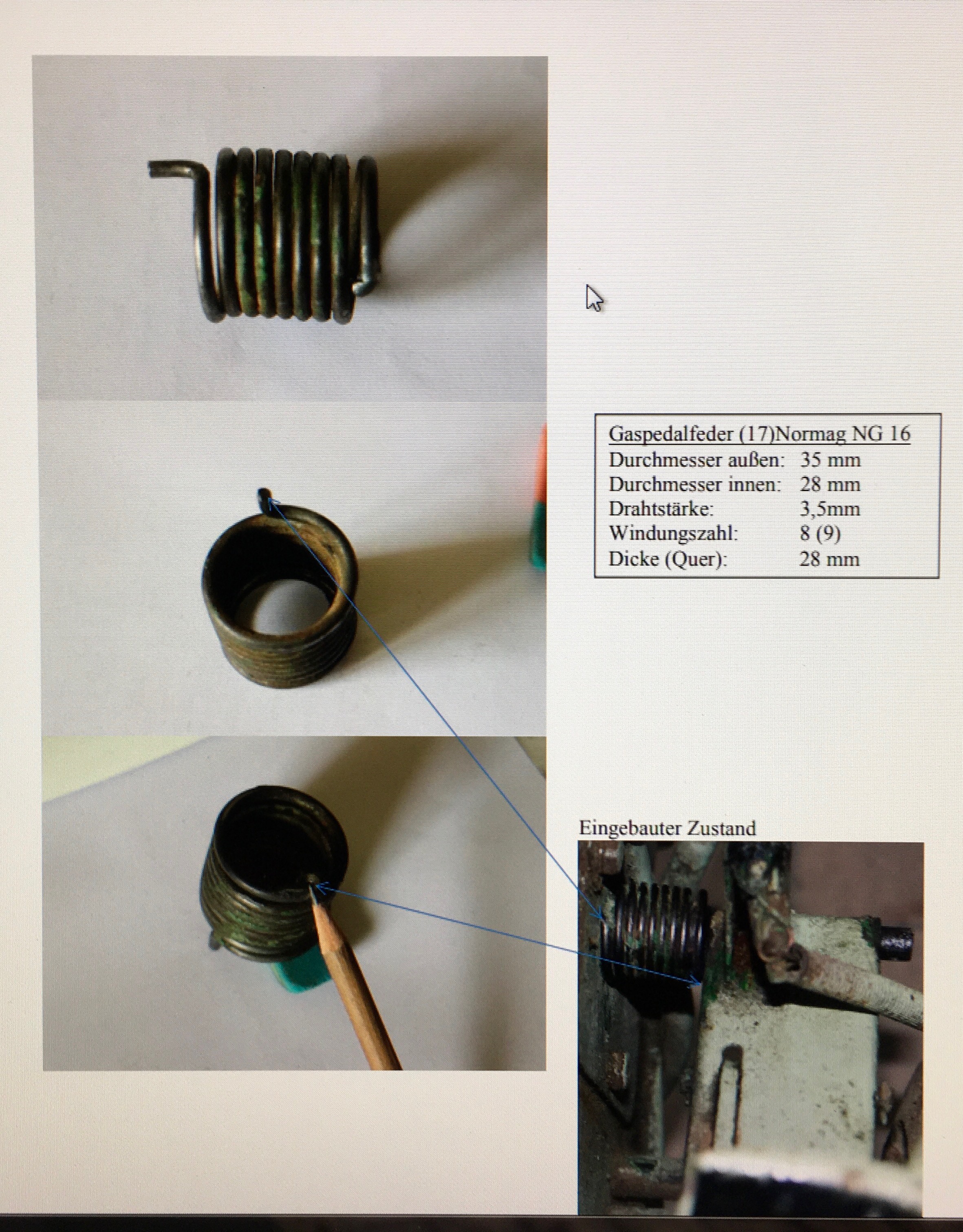

Hier nochmal ein paar Fotos von meiner defekten Gaspedalfeder mit den entsprechenden Maßangaben.
Abgebrochen ist der Schenkel, der von unten das Gaspedal anhebt.
