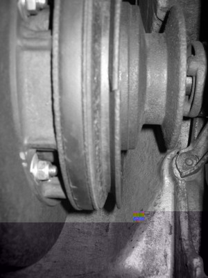

Hallo Normag Freunde.
Ich suche eine Keilriemenscheibe für meinen Normag K 12 A mit L114 Motor.
Mit Öligem Gruß Reinhard

Falls es um die Scheibe im Bild geht, die in Bildmitte einen Riss zu haben scheint, könnte man dir vielleicht auch hier helfen:

Ich glaube nicht, dass das die selbe Scheibe ist: der ursprüngliche Beitrag stammt von "Kornett1956" und die neuerliche Suche von "reinhardmündel"

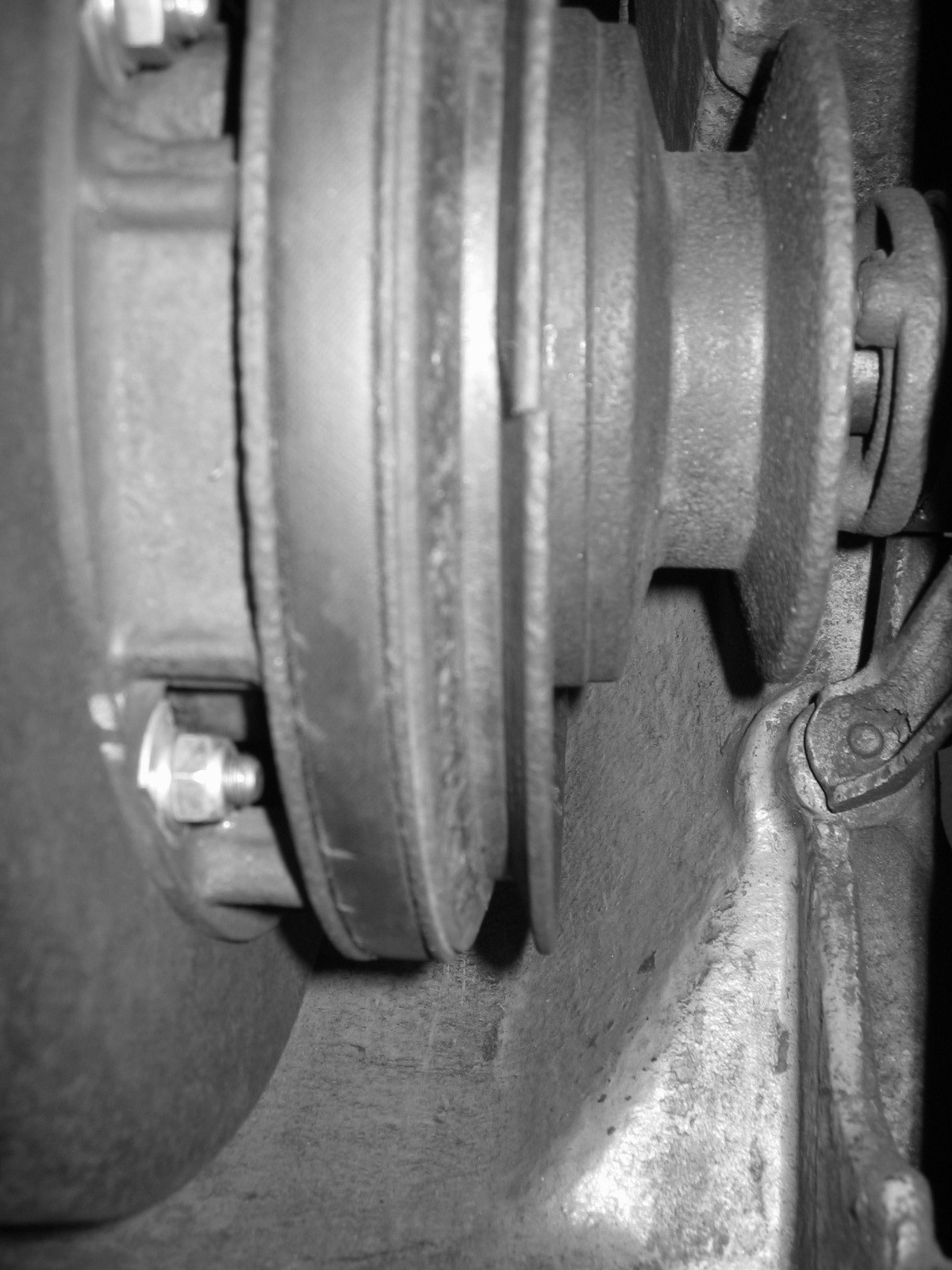

Danke für die Info , Ich muss die Scheibe erst einmal aus bauen, dem Vorgänger von dem Traktor
muss wohl der Motor runter geknallt sein , da ist ein Teil aus gebrochen, also Unrebarabel.

Die Kupplungen sind von Sachs und noch erhältlich, die Riemenscheibe stammt von Normag selber und ist höchstens als Gebrauchtteil aus Schlachtmaschinen zu beschaffen.
Stell doch mal ein Bild des Schadens ein. Nicht selten gehen auch "unmögliche" Instandsetzungen wenn es sein muss...
