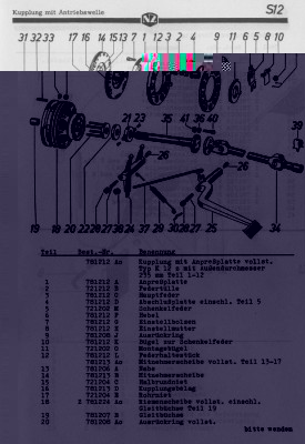

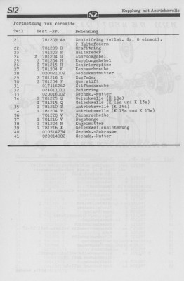

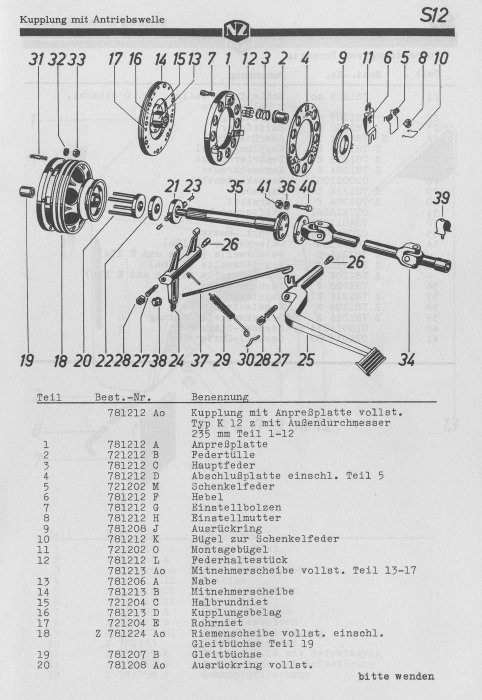

Hallo Frank/Gemeinde,
Folgende Teile werden von mir benötigt:
- Die Antriebswelle (pos. 35)
- Die Ausrückgabel (pos. 24)
- Die Zugstange (pos. 37)
- Der Ausrückring (pos. 20) jedoch mit 3 „Fingern“ anstelle 4 wie
abgebildet. Denke hier stimmt die Zeichnung nicht.
Da die Teile wo eher nicht einzeln irgendwo "übrig" sind muss ich wohl nen Schlachttraktor erwerben.
Gruss
Marco
Explosionszeichnung1.jpg [ 73.34 KiB | 12219-mal betrachtet ]
Explosionszeichnung2.jpg [ 50.18 KiB | 12219-mal betrachtet ]
Foto.jpg [ 21.37 KiB | 12219-mal betrachtet ]

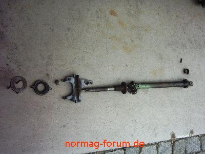

habe gute Neuigkeiten - konnte die gesuchten Getriebe / Antriebsteile bekommen :D
Hab nun den Schlepper mal auseinander gezogen um die Kupplung in Augenschein zu nehmen. Druckplatte war total verdreckt, sodass diese überhaubt nicht mehr funktioniert hat.
image_id: 4273
Durch ein bischen reinigen ging sie dann wieder halbwegs.
Die Mitnehmerscheibe hat noch gut Belag aber ich geh davon aus, dass dieser hart sein wird.
image_id: 4274
Also hab ich hier im Forum mal schön recherchiert und bin so auf die Fa. ZF Sachs in Bielefeld aufmerksam geworden. Sehr netter Kontakt. Teile gestern für nen Kostenvoranschlag zur Aufarbeitung versendet. Wenn ich nen Preis hab werd ich den mal hier kundtun.
Marco
