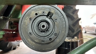

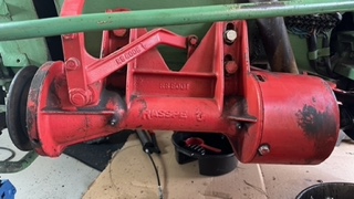

an meinem K16b ist ein Rasspe Mähbalken mit dem Antrieb RS5001 montiert. Der machte im vergangenen Jahr immer mal kreischende Geräusche (der Antriebsriemen läuft ja immer mit, auch bei normaler Straßenfahrt).
Nun habe ich festgestellt, daß an dem Lager der Riemenscheibe, auf dem der Antriebsriemen vom Motot läuft, mehrere cm Spiel ist.

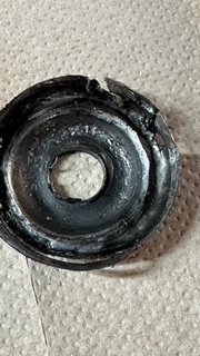

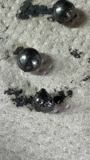

Die Lagerschale des äußeren Kugellagers ist zerrieben und die Kugeln teils eckkig. :?
Ich habe zwar ein Heftchen mit Ersatzteilnummern, Pflegehinweisen u.ä. aber dort wird ein anderer Mähantrieb behandelt als ich ihn montiert habe.
Nun meine Frage: Hat jemand ev. Ersatzteile für den Antrieb RS 5001 (oder einen ganzen Antrieb?) abzugeben? :)

jain, das Teil auf Bild 3891 ist sowohl Lagerschale für ein 'loses' Kugellager als auch der Abschlußdeckel, der die Welle nach außen abdeckt.
Ich fürchte ohne einen passenden Deckel bekomme ich ein anderes Kugellager nicht fixiert. :(

Also inzwischen habe ich gelernt, dass mein Antrieb nicht RS5001 heißt sondern RS M 246. Der ist speziell für den K16b. Mit RS5001 ist lediglich das Gehäuse des Antriebes vernummert.
Die zerfressene Blechlagerschale hat die Rasspe-Nummer RS3111, das defekte Kugellager die RS3126.
Falls jemand so etwas erübrigen könnte oder einen kennt, der einen kennt ... ich bin noch auf der Suche ;)

Hier gibt es eine Zeichnung zu einem Rasspe Mähwerksantrieb für Porsche, bei dem die genannten Nummern ebenfalls vorkommen. Rasspe hat ja nur die Maße angepasst, aber dieselben Innenteile verwendet. Hier sieht es so aus als wäre RS3126 ein Standard Rillenkugellager, RS3111 wird als Abschlussdeckel bezeichnet.
http://vieux.tracteurs.free.fr/pdf/Rass ... _coupe.pdf
S. 16 im pdf.
Wie sind denn die Maße der vorgefundenen Lagerreste? Innen/Außendurchmesser und Höhe. Lose Kugellager wie beim Fahrrad waren zu der Zeit schon unüblich, gerade die Landtechnik hat sich gerne im Normteile-Regal versorgt.
