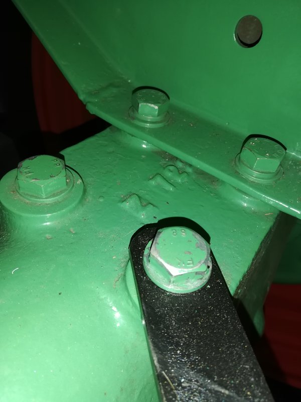

Beitrag Re: Normag c 10 getriebe
Das habe ich auf der Hinterachse gefunden :?: Normag F und Z 722?
IMG_20201121_120559.jpg [ 3.16 MiB | 8556-mal betrachtet ]
Samstag 21. November 2020, 13:17
Das ist die Ersatzteil-Nr. von Normag, die ist in den Gußteilen eingegossen.
Samstag 21. November 2020, 13:29
Hallo der Normag C10 hat ein Normaggetriebe und uli die nummern auf den gußteile sind zeichnungsnummer und keine ersatzteilnummer Gruß Josef (sepp)
