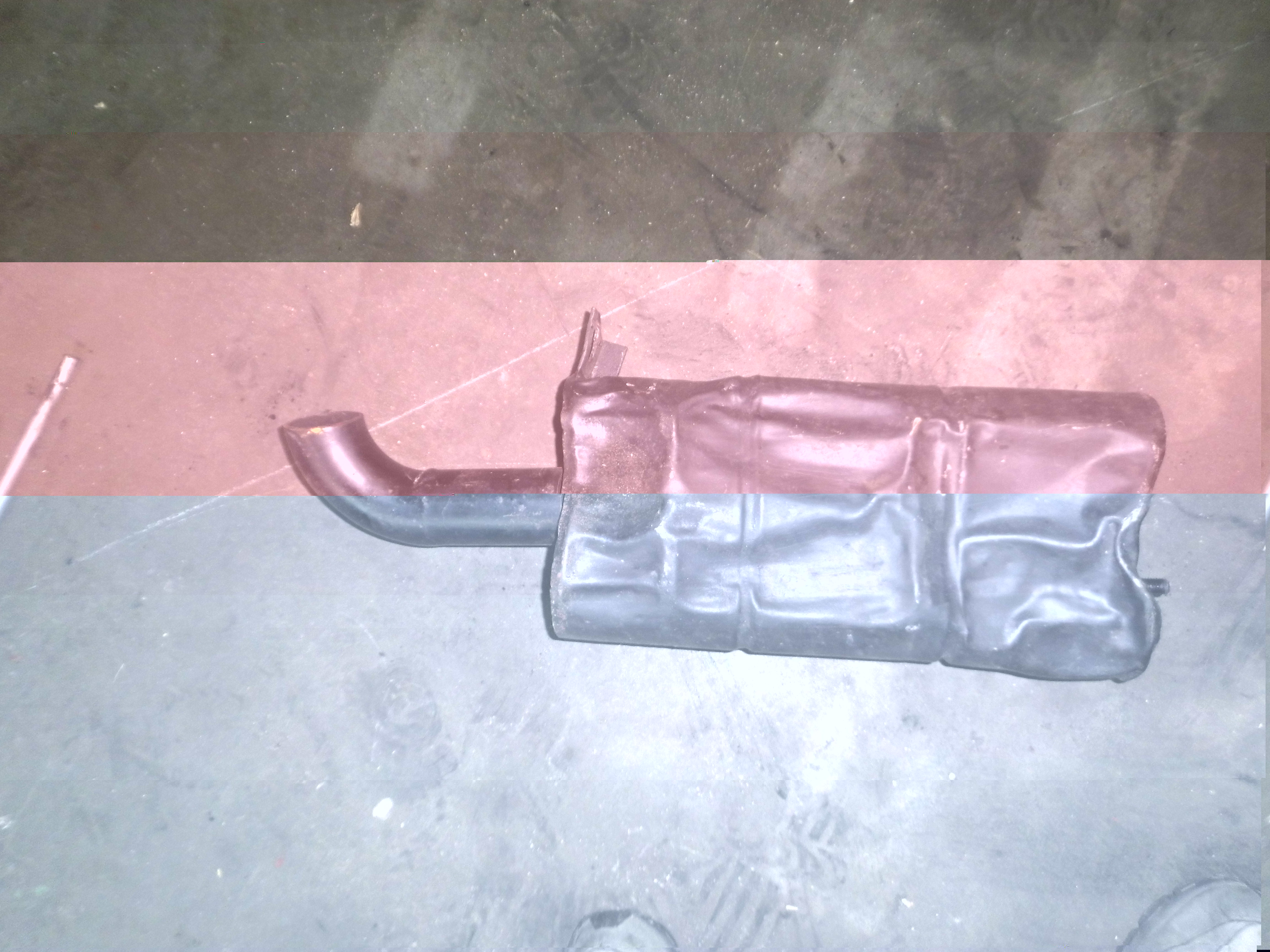

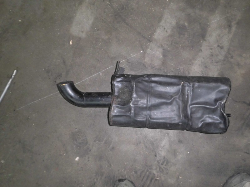

meine Probleme hatte ich geschildert. Es waren mehrere Faktoren, die zur Lösung beigetragen haben. Einspritzmenge verringert, Starthilfeeinstellung reduziert, Regler gängiger gemacht und Auspufftopf abgenommen.
Der Topf ist völlig voll, so dass überhaupt keine Druckluft mehr durchgeht. Der Meister im Reparaturbetrieb, wo die Arbeiten gemacht werden, meint, das bei dem zerdepperten Topf ein Aufschneiden sehr problematisch sei. Ein Ausbrennen würde wahrscheinlich auch nicht sehr erfolgreich sein. Gibt es eine andere Lösung? Evtl einen neuen passenden Topf? (Siehe Anlage)
Wer kann mir - schnell helfen - ?
Weiterhin stellt sich heraus, dass die Gelenkwelle zu viel Spiel hat. Kennt jemand eine Besonderheit beim Ausbauen (Trick) und insbesondere die Maße der Asuzuwechselnden Buchsen?
Vielen Dank

bei mir hat das mit dem ausbrennen super funktioniert. Kann ich nur empfehlen.
Kleiner Tipp: Halt eine Druckluftpistole rein dann gehts schneller.
