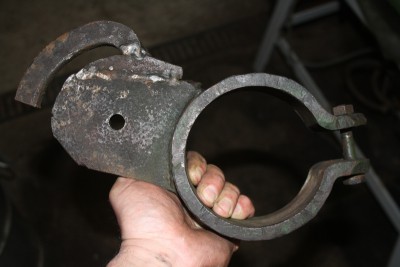

Hier der alte DDR Halter:
halt.JPG [ 174.28 KiB | 23398-mal betrachtet ]

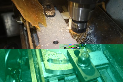

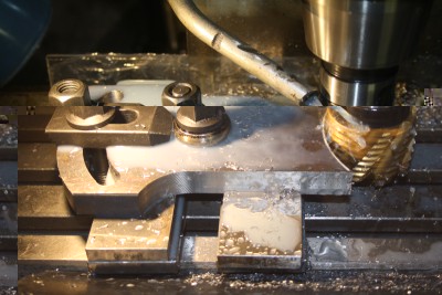

In meiner Stahlecke fand ich ein schönes Stück ST37 flach welches grad die passenden Maße hatte.

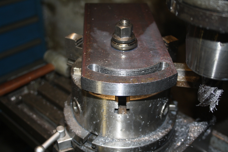

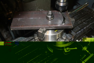

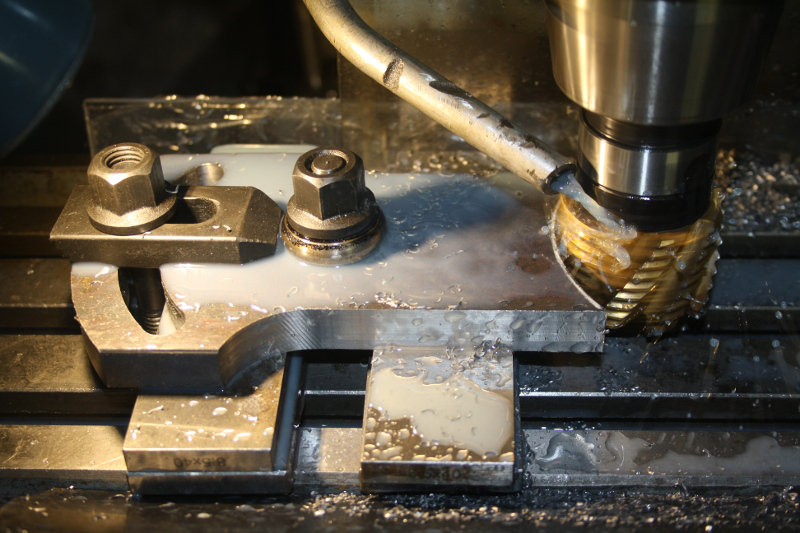

Da der Halter natürlich wieder verstellbar sein muß um den Riemen zu spannen, wurde erstmal auf der Fräße mit Rundtisch ein Kreisbogen Langloch, gefräßt 60mm von der Aufnahmebohrung.
kreisb1.JPG [ 150.56 KiB | 23398-mal betrachtet ]
Damit der Freigang gewährleistet ist bei der Verstellung, folgte gleich noch eine Radiusfräsung als Außenkontur:
Diese habe ich etwas aus dem Zentrum gesetzt weil ein Rohr im Weg ist:
kreisb2.JPG [ 184.78 KiB | 23398-mal betrachtet ]

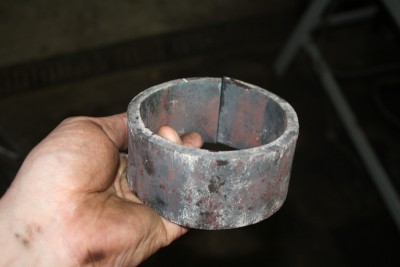

Als Spannschelle habe ich ein Stück 50x8 flach&blank, grob mit Brenner, Hammer und Schaubstock in Form gebracht und dann im Ofen geglüht um es mit Hilfe eines 90mm Siederohr in Form zu schlagen.
Noch sieht sie etwas verhauen aus, wird aber mittels Drehbank und Flex noch geschönt.
schelle.JPG [ 149.4 KiB | 23398-mal betrachtet ]
Die beiden Flansche für die Spannschraube werden angeschweißt, ich habe zum Reifenbiegen nicht die Möglichkeiten wie eine Schlosserei es hätte aber ich denke es wird schon;)

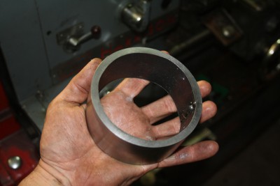

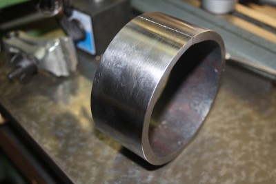

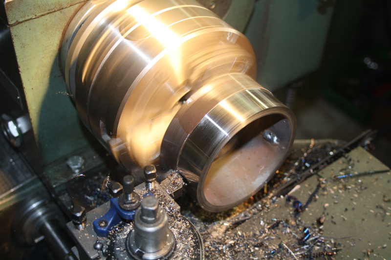

Habe den Schellenrohling am Stoß verschweißt und in die Drehbank gepackt zum überdrehen.
8/10mm mußten runter um eine durchgehende Oberfläche zu bekommen.
Scheint so das ich vorher schon gut vorgearbeitet hatte.
Ich habe mit Absicht etwas "riefig" gedreht damit später eine Optik entsteht, die dem Normag gerecht wird.
Sandstrahlen würde dann noch eine Gußoptik entstehen lassen.
dreh1.JPG [ 217.58 KiB | 23390-mal betrachtet ]
dreh2.JPG [ 159.35 KiB | 23390-mal betrachtet ]
Ob ich innen noch ausdrehe entscheide ich wenn ich sehe wie die Lima reinpaßt:
dreh3.jpg [ 166.74 KiB | 23390-mal betrachtet ]

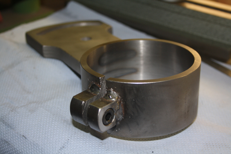

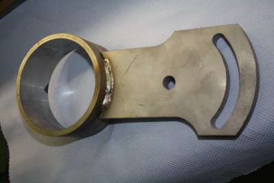

Der Halter zusammen geschweißt und mit Sand gestrahlt.
Nun muß die Schelle aufgesägt werden und Flansche für die Schraube angebracht werden.
hsch.jpg [ 205.51 KiB | 23338-mal betrachtet ]

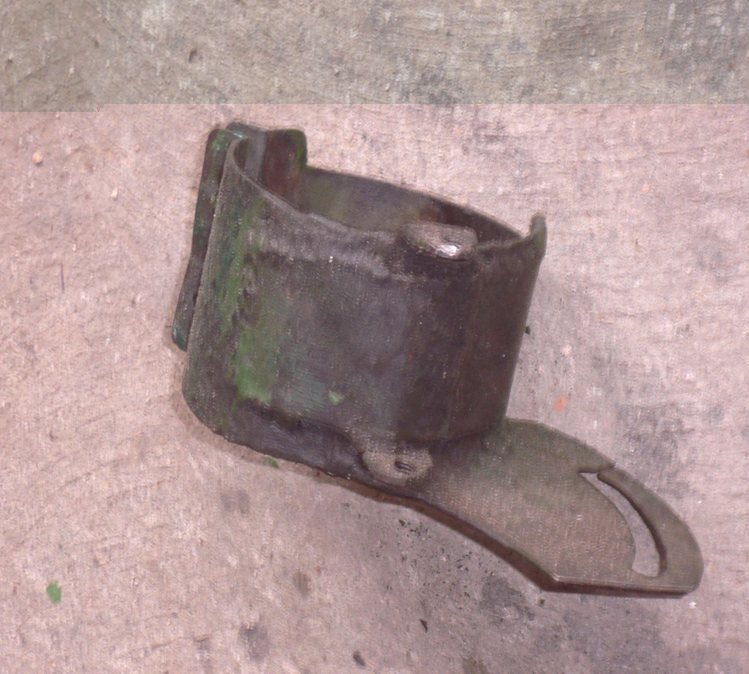

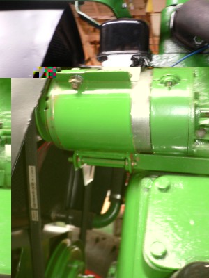

echt super Arbeit, schade, dass ich noch nicht beim Forum dabei war als ich meinen 25 PS Gutter restauriert habe, sonst hätte ich einen Auftrag für Dich gehabt.

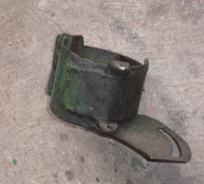

Das ist der Lima"halter" der dran war, eine echte "Kunstbraterei" :shock: nur gehalten wurde nichts mehr.
Limahalteralt.jpg [ 277.29 KiB | 23264-mal betrachtet ]

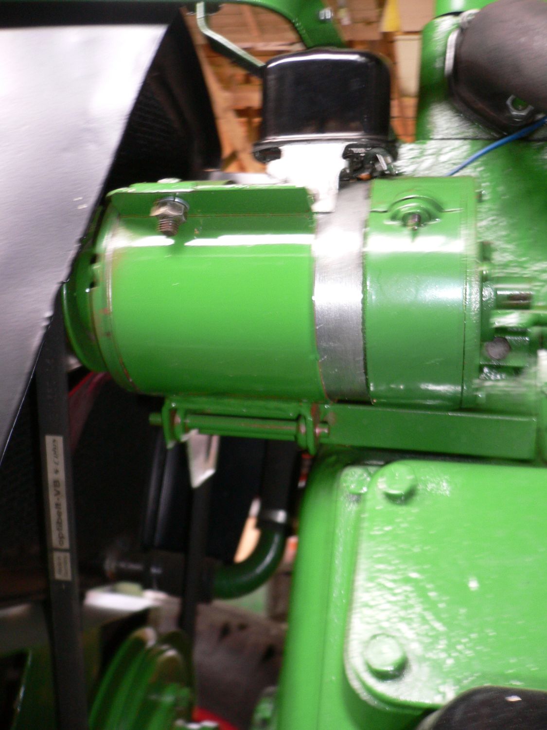

Das war dann meine Neuanfertigung; halt mit dünnen Blechen, damit kenn ich mich aus :)
Limahalter neu1.jpg [ 184.72 KiB | 23264-mal betrachtet ]
Limahalter neu2.jpg [ 190.29 KiB | 23264-mal betrachtet ]
Limahalter neu3.jpg [ 227.1 KiB | 23264-mal betrachtet ]

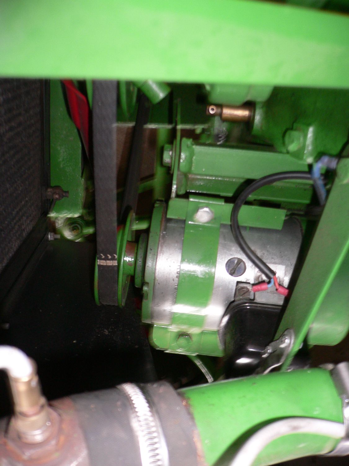

Beim NG22 habe ich noch das Glück das er kaum zu sehen ist, im Grunde hätte ich den alten Halter benutzen können aber wenn ich am NG22 was mache, versuche ich das beste rauszuholen.
Ich habe zwar keine Ahnung wie der originale aussieht, kenne nur diese Umbauten auf große Limas aber ich hätte ihn so konstruiert wenn ich damals dabei gewesen wäre;)

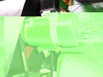

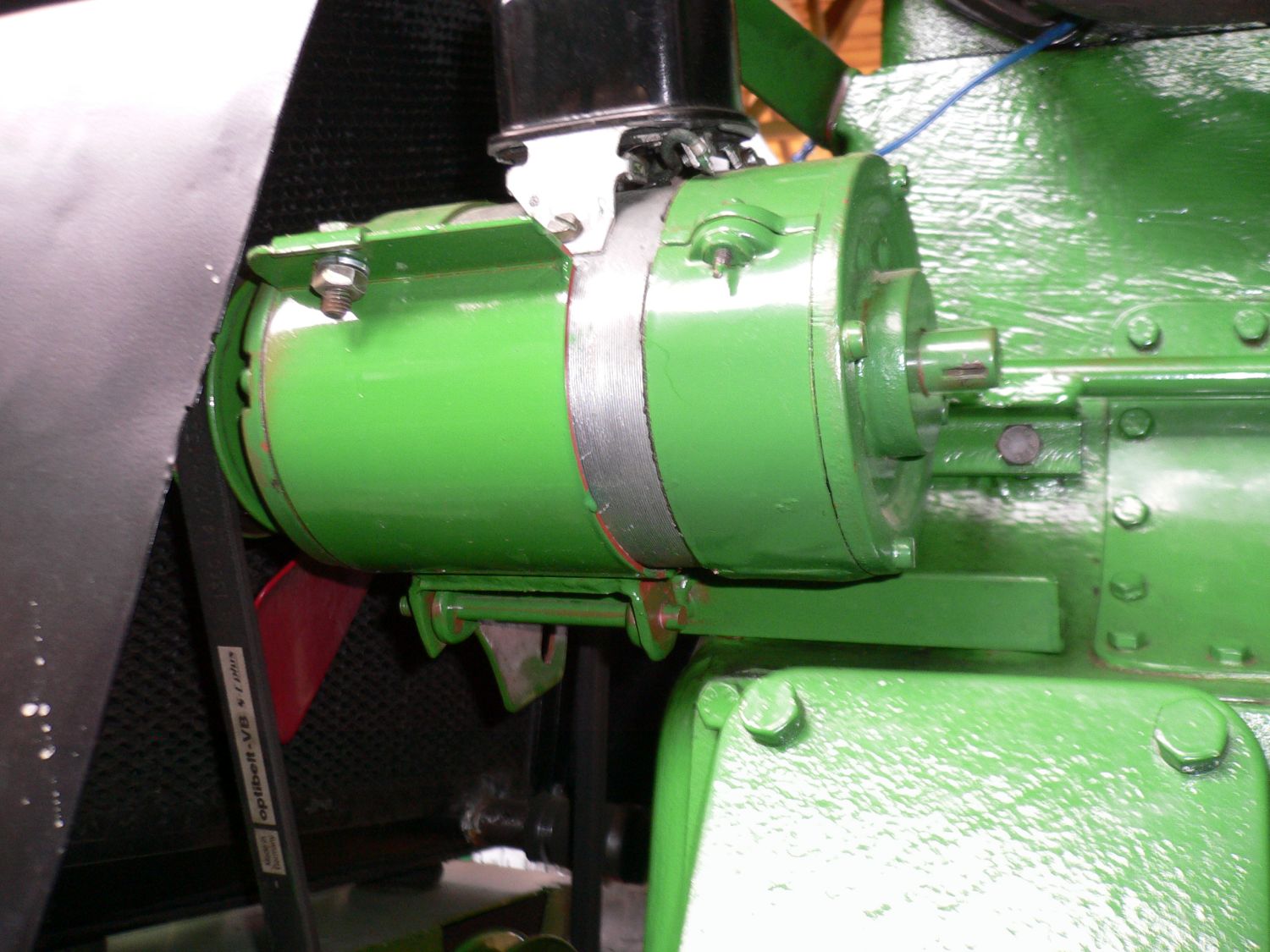

So, hier nun fertiger Zustand. Was noch fehlt ist die Optik auf alt zu trimmen.
halter_NG22.JPG [ 140.6 KiB | 23253-mal betrachtet ]
Wie man auf deinen Bildern sehen kann, hast Du innen noch ausgedreht. Das hast Du in deiner Verlaufsschilderung vergessen zu erwähnen ;)
