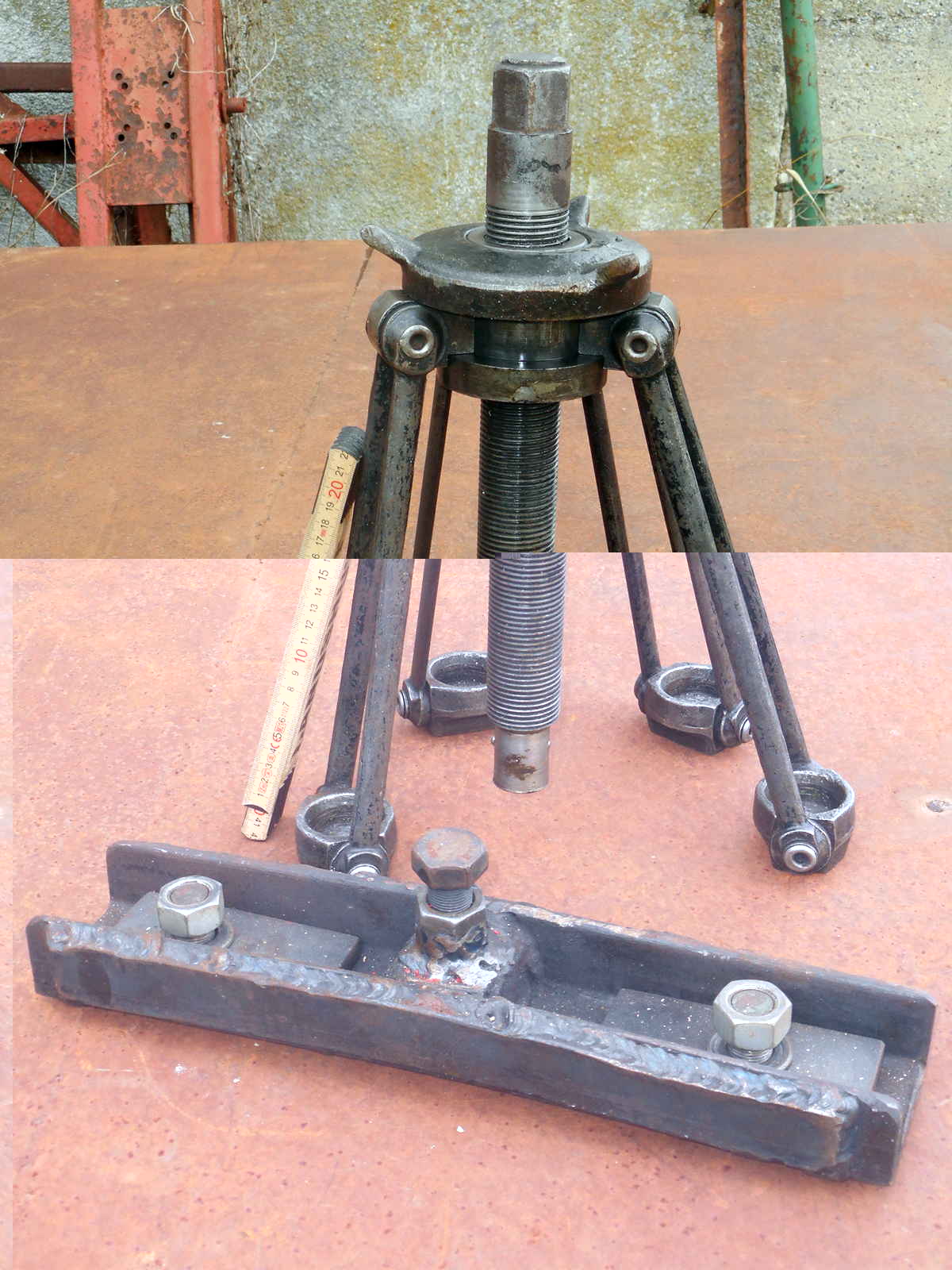

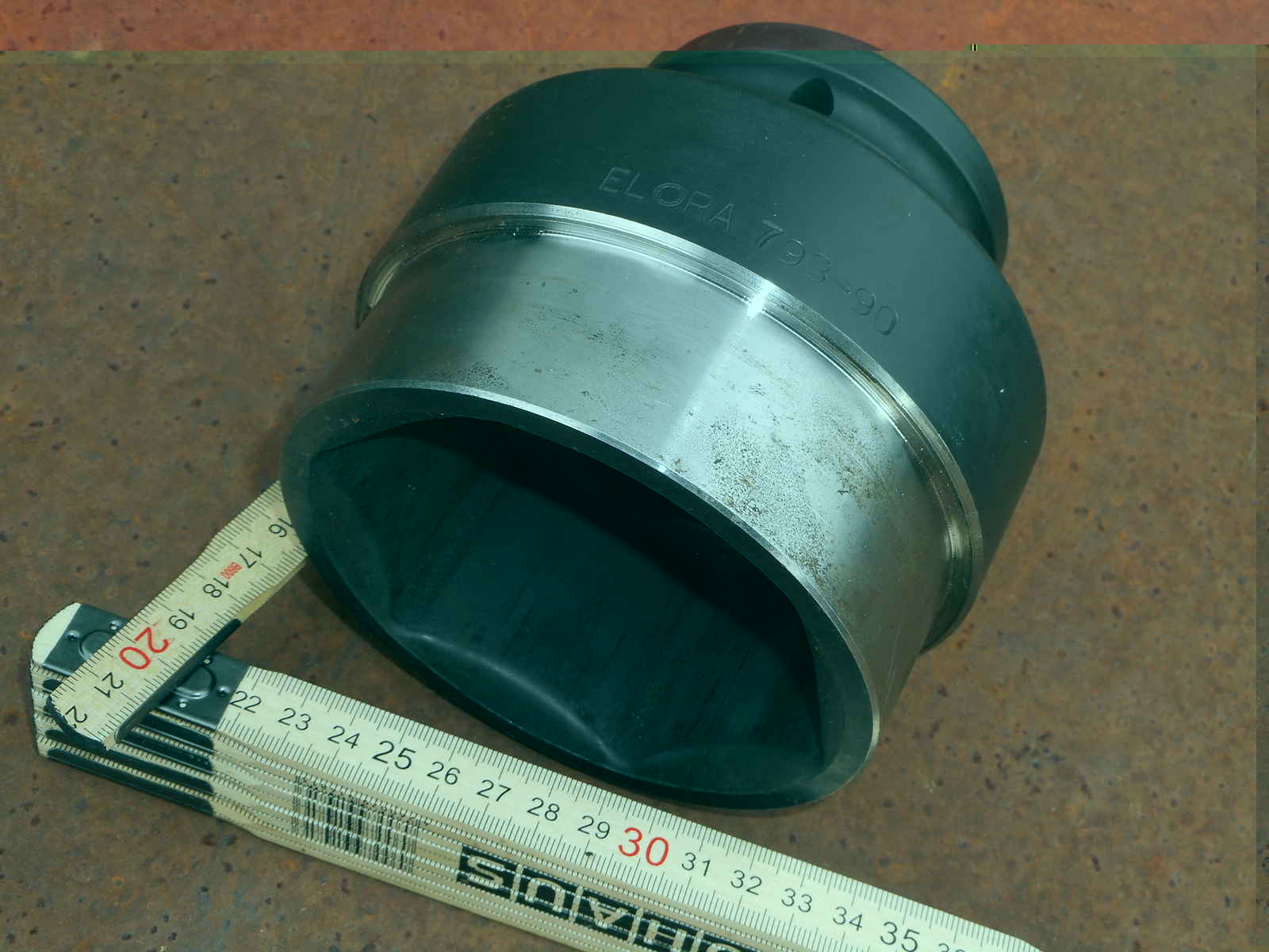

Hallo Normagfreunde,
anbei Bilder diverser Speialwerkzeuge.
Gruß Josef(sepp)
Radbolzen nachschneiden.JPG [ 154.96 KiB | 11991-mal betrachtet ]
Nockeneinstellwerkzeug-2.JPG [ 209.92 KiB | 11991-mal betrachtet ]
Nockeneinstellwerkzeug.JPG [ 187.43 KiB | 11991-mal betrachtet ]
Schwungscheibe Montage.JPG [ 162.29 KiB | 11991-mal betrachtet ]
Gewindering Schneckenrad.JPG [ 123 KiB | 11991-mal betrachtet ]
Sonntag 12. November 2023, 15:07
Beitrag Re: Gewinde der Radbolzen hinten am NG16/NG20
noch ein Abzieher :
Bremstrommelanzieher.JPG [ 214.32 KiB | 11989-mal betrachtet ]
