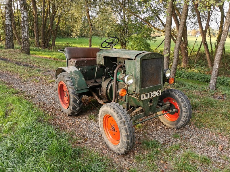

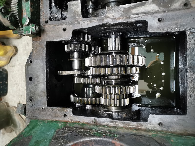

Ich bin auf der Suche nach ein paar Ersatzteile für meinen Normag NG22. Aktuell habe ich ihn komplett zerlegt und bin am reinigen der Teile. Und da der gute schon ein paar Jahre auf dem Buckel hat sind gewisse Sachen verschlissen. Ich suche aktuell ein ("neues" oder besseres ) Schneckenrad mit Schneckenwelle, Zahnräder (Gänge) und das Schiebestück für den zapfwellenantrieb.
Würde mich über jede Hilfe freuen.

Hallo Marcel,
spezielle Teile für den NG22 hab ich nicht.
Allerdings habe ich ein NG23-Hinterteil übrig.
Ich weiß nicht ob die Zahnräder des Getriebes passen, sind ja in beiden Fällen ZF K30D-Getriebe.
Das kann eventuell jemand hier beantworten :?
Die Schneckenwelle und das Schneckenwellenrad dürften wohl nicht passen.
Im übrigen gab es da verschiedene Ausführungen beim NG22 mit unterschiedlichen Übersetzungen.
In jedem Fall solltest du diese beiden Teile paarweise ersetzen, da beide aufeinander eingelaufen sind.

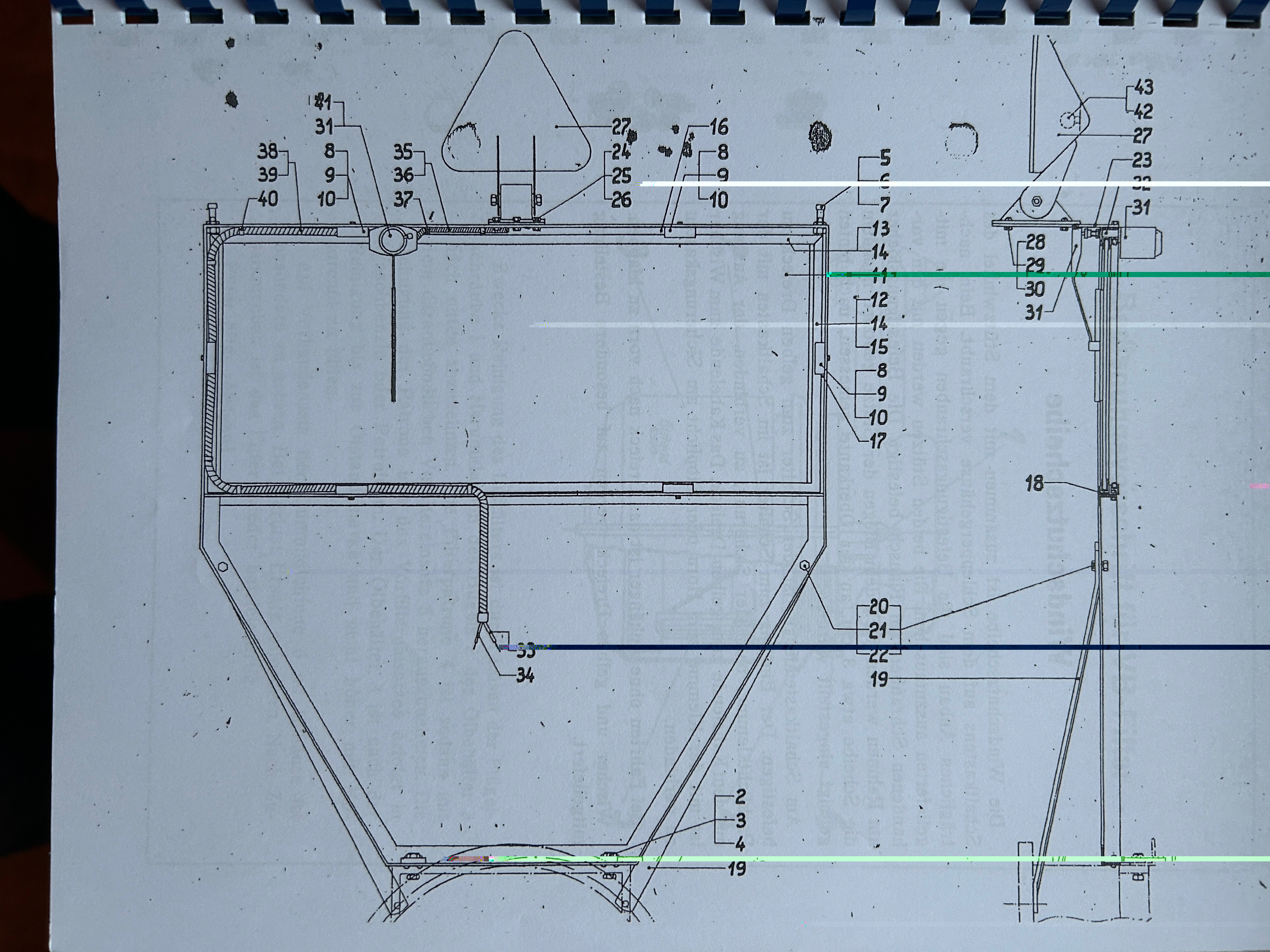

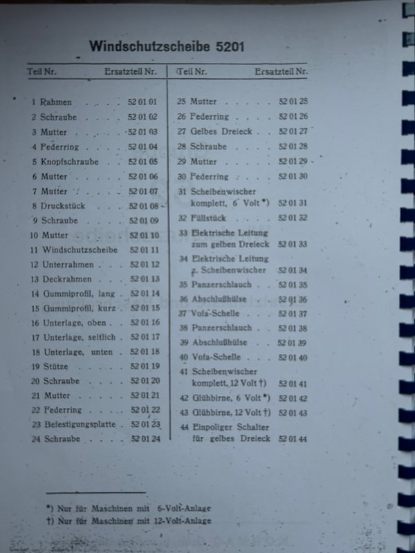

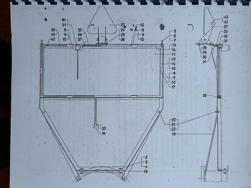

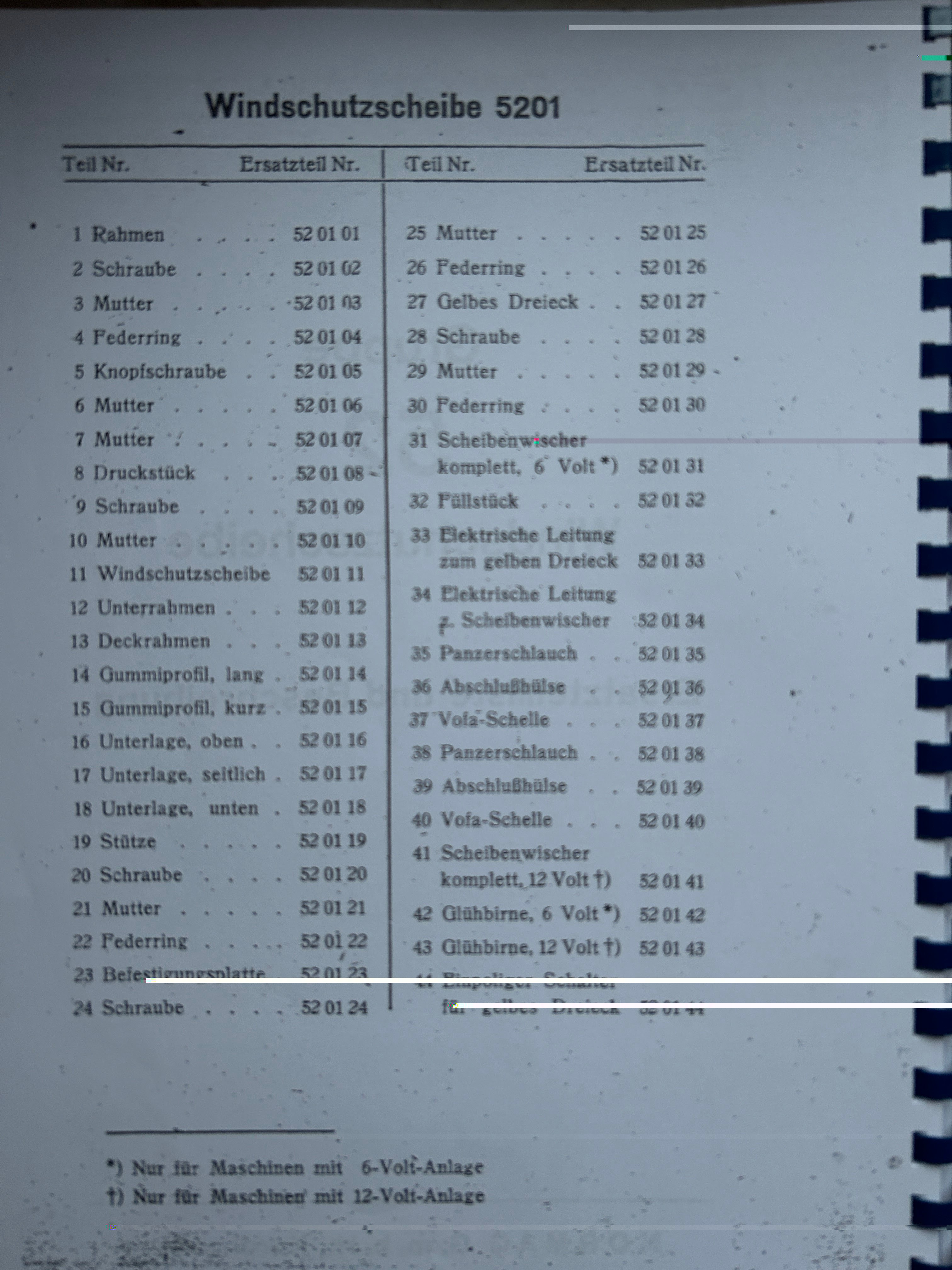

Es gab ja fürn Normag NG22 auch eine Windschutzscheibe. Gibt des davon irgendwelche Maße oder Skizzen um sich sowas nachzubauen?

So habe ich das jetzt noch von keinem gehört dass sich die jemand nachgebaut hat (jedenfalls nicht originalgetreu, "irgendwie" habe die sich ja schon viele nachgebaut). Aber andererseits sollte das keine große Kunst sein, da die ja noch schön eckig mit einfachen Profilen konstruiert ist ohne Rundungen und so weiter.Beim NG22 Treffen in Kelbra stehen ja immer ein paare mit Originalscheibenrahmen, da kann man sicher Kontakte knüpfen zum Maße abnehmen. Da ist das Nachbauen sicher keine große Sache mehr. Das plane ich auch so mit meinen Vorderradkotflügelhaltern ;)

hier auf die Schnelle 2 Fotos aus der Ersatzteilliste.
IMG_1982_Original.jpeg [ 1.77 MiB | 15089-mal betrachtet ]
IMG_1983.jpeg [ 2.96 MiB | 15089-mal betrachtet ]
Die Maße kannst du dir wahrscheinlich nur mal an einem Original abnehmen. Kelbra am 20. April wäre, wie Marvin schon gesagt hat eine gute Möglichkeit. Vielleicht hat ja auch Lutz (der Chef von der IG NG 22) noch was in der Schublade.
Dein Schneckenrad sieht doch eigentlich noch gar nicht so schlecht aus. Da was besseres zu finden ist reine Glückssache, aber auch nicht ausgeschlossen ( so wie bei mir :D ).
Beim Getriebe musst du aufpassen. Die originalen Zahnräder von ZF sind gestempelt. Es gibt aber auch Nachbauten aus DDR- Zeiten. Da passt nicht immer alles 1:1 zusammen.
