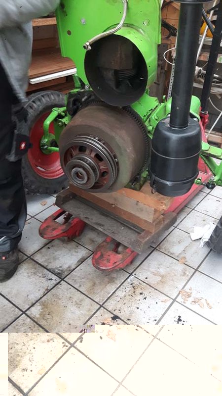

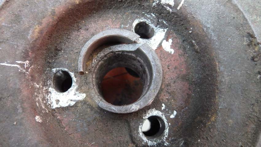

Mein Normag hat beim Schalten, besonders wenn ich mal auf einer Einfahrt auf der Kupplung stand, grausige Geräusche gemacht.
Kornett II K 12 a Fahrgestellnummer 256642.
Nun hat mir ein Bekannter mal den Trecker auseinandergeschraubt und Fehler gesucht.
Die Riemenscheibe ist ziemlich ausgeleiert und auch die Gleitbuchse darin ist total kapautt.
Ansonsten alle Teile noch in gutem Zustand.
zwei Bildchen anbei.
Wo kann ich eine passende Riemenscheibe mit Gleitbuchse bekommen?
Wer gibt mir Tipps?

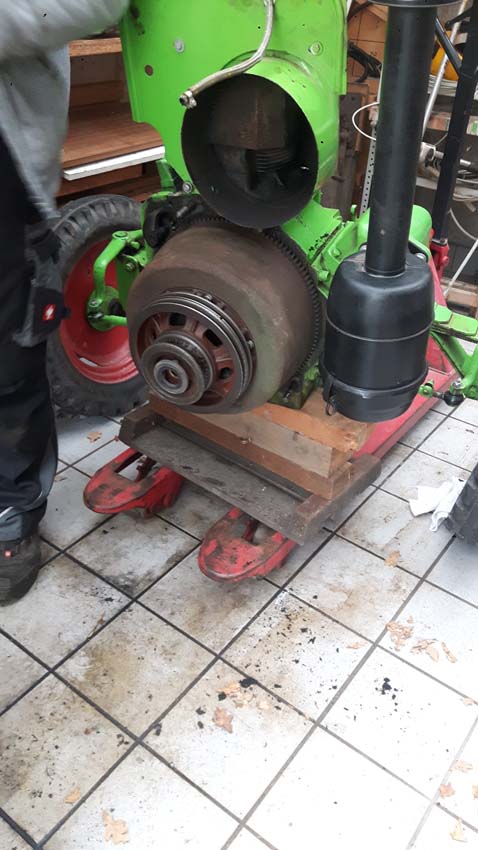

da bekomme ich gerade den Vorschlag, die beschädigte Riemenscheibe auszubohren und eine entsprechend passende Stahlbuchse einzusetzen.
Ist das machbar?
Muss dann auch noch die Gleitbüchse dazu eingesetzt werden?
Die drei Stäbe des Ausrückrings sehen gut aus, hängen aber ziemlich locker im Ring.
Ist das richtig so?

Ich kenne mich mit den Zweitaktern eigentlich gar nicht aus, halte es aber für machbar, die Riemenscheibe aufzubohren und eine entsprechende Stahlbüchse einzusetzen.
Was mich etwas irritiert, ist dass du von einer Gleitbuchse sprichst.
Die Riemenscheibe soll doch fest auf der Welle sitzen, da ist eine Gleitbuchse doch kontraproduktiv :?
Ich hätte da viel eher eine Paßfeder vermutet, die die Riemenscheibe auf der Welle gegen ein Verdrehen sichert.

Den Begriff Gleitbüchse habe ich aus der Ersatzteilliste (s. Anhang) Nr. 19.
Auf dem Foto der Scheibe sieht man auch, dass da eine schlanke Büchse eingesetzt ist, die nun teils verschlissen ist.
Grund kann aber sein, dass die Riemenscheibe aus Guss ist und zur Anpassung an die Antriebswelle ein anderes Material nötig ist.
Beim Einsetzen einer nach dem Aufbohren ja stärkeren Stahlbuchse kann dies wohl entfallen.

Ich sehe es nicht so dass die Riemenscheibe fest auf der Welle sitzt.
Vielmehr ist die Riemenscheibe fest an das Schwungrad geflanscht und umschließt die Kupplung. Die Antriebswelle steht also bei ausgerückter Kupplung still, während sich die Scheibe weiter dreht. Offenbar ist das nur als Gleitlagerung ausgeführt?
Die Stücke sind wohl ausgebrochen weil die Welle eine schlagende Bewegung ausgeführt hat?

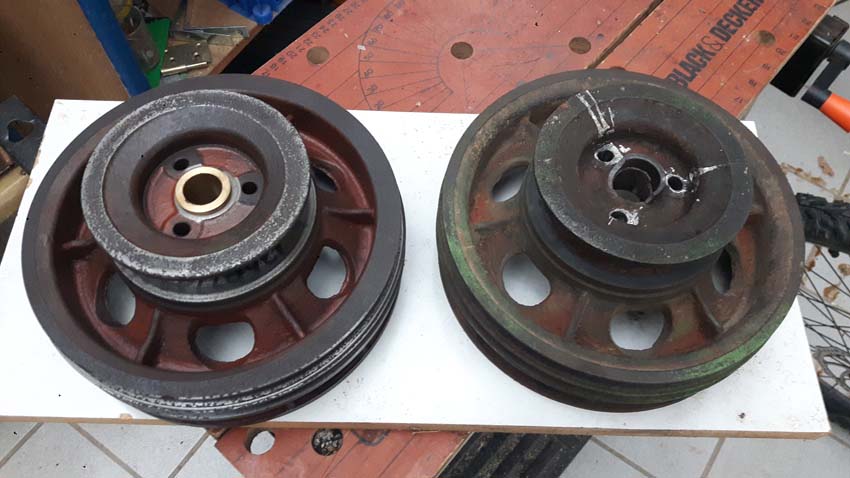

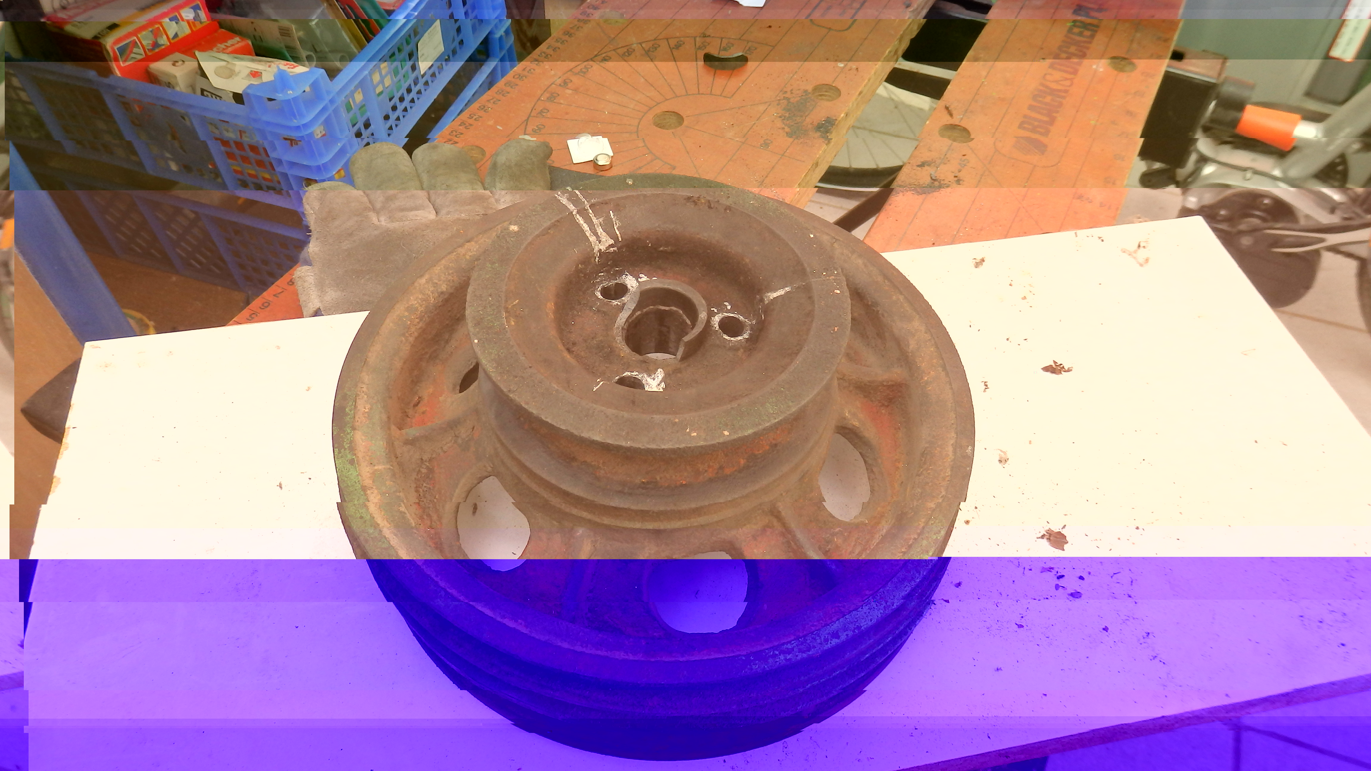

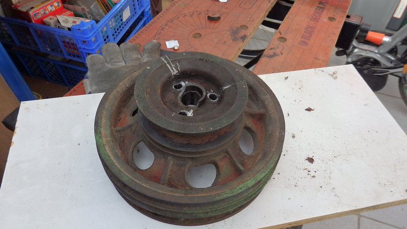

Beitrag Re: K12a Riemenscheiben ausgeleiert
vielen Dank für Eure Tipps.
Ich habe über ebay-Kleinanzeigen eine restaurierte Scheibe ergattern könnnen.
Passt prima.
Die Scheibe ist fest angeschraubt und die Antriebswelle ist da (durch das Dreibein) nur eingeschoben.
Zwar habe ich beim Einbau etwas geschmiert, aber zukünftig geht das wohl nicht.
Der Traktor wurde früher in der Landwirschaft eingesetzt. Durch hohe Nutzung mit Mähwerk kann der Schaden entstanden sein.
