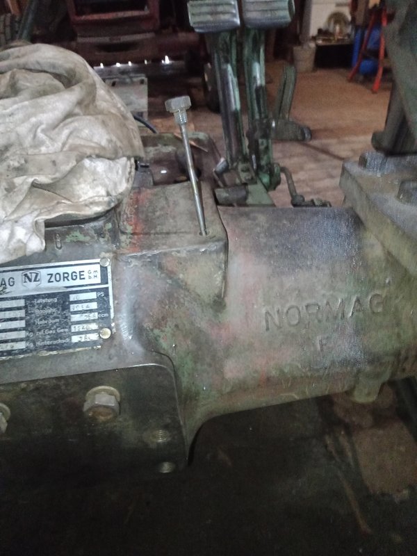

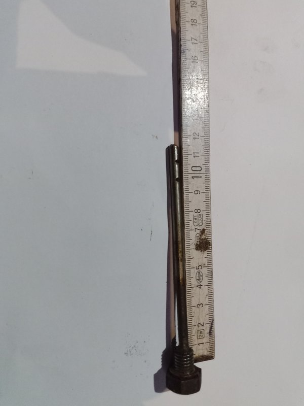

Ich habe da 2 Fotos von gemacht alle die der Meinung sind das der Peilstab an der Einfüllschraube sitzt ist nicht richtig ich habe auf dem ersten bild den Peilstab gezogen und ein foto von gemacht auf dem andern ist der Peilstab mit Zollstock zwecks den Maßen
IMG_20210411_170755_749.jpg [ 5.3 MiB | 15687-mal betrachtet ]

zweite bild
IMG_20210411_170719_129.jpg [ 4.19 MiB | 15685-mal betrachtet ]
