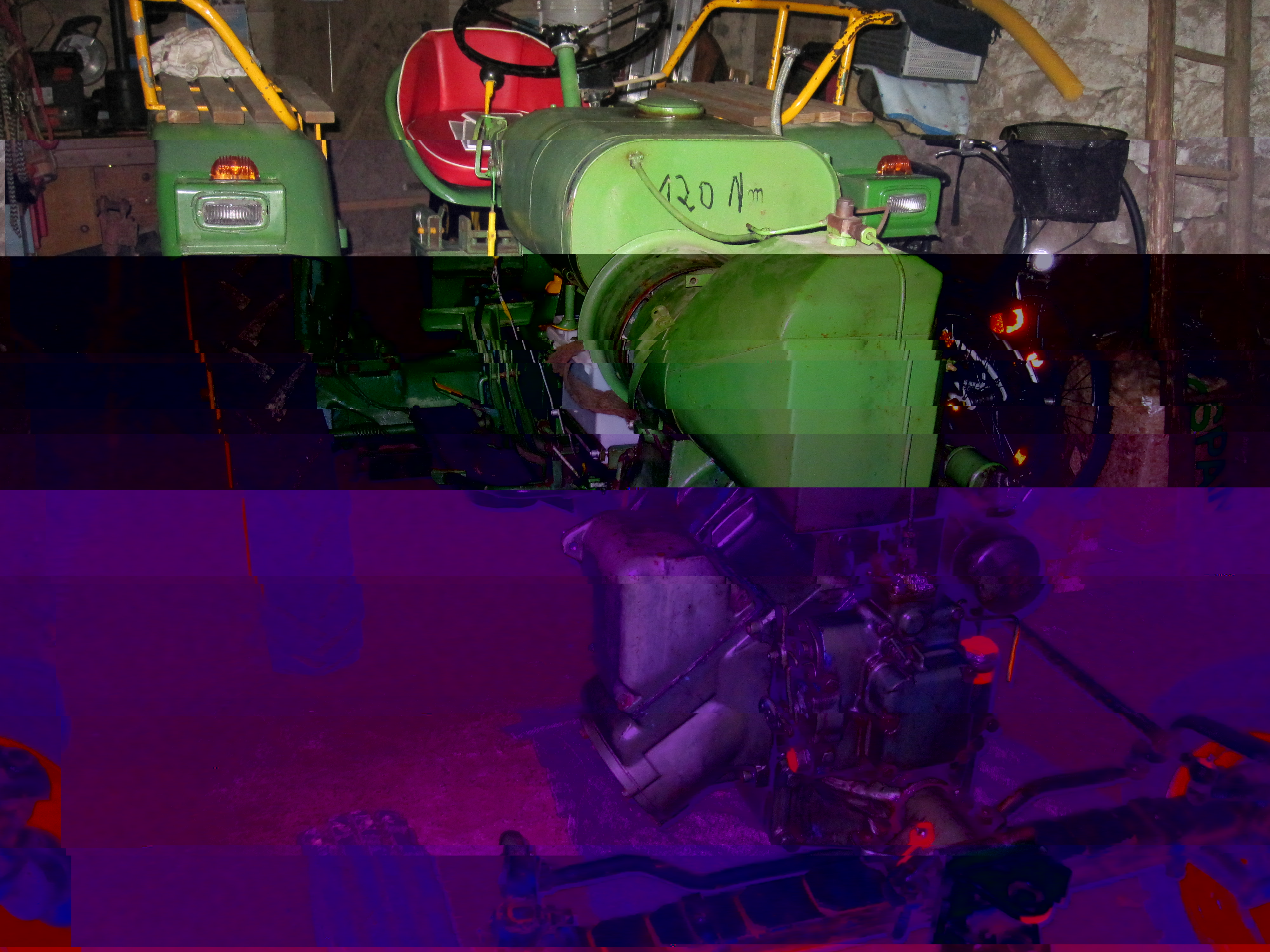

jetzt habe ich meinen K12 a eine Woche und schon steht er !!!!!!!! :?
Er kuppelt nicht mehr aus ! Wir haben schon die Kupplung nachgestellt und es passiert nichts !! Habe auch das angewandt was hier schonmal bei einer "festen" Kupplung gesagt worden ist , mit Gang rein, anlassen und vieleicht frei !!! Klappt auch nicht !
Habe einen erfahrenen Bulldogschrauber gefragt (71 Jahre alt) , der sagte das sie festgeklebt ist !
Jetzt ist mir das aber während dem fahren passiert , kupplung gedrückt gehalten und auf einmal ist er von alleine losgefahren !!! Konnte nur auf Bremse und Gang raus !
Jetzt meine wichtigste Frage : Wo bekomme ich wenn alle Stricke reissen eine neue Kupplung her und wenn es geht , nicht wie ich gelesen habe , ohne Umbau Massnahmen ??

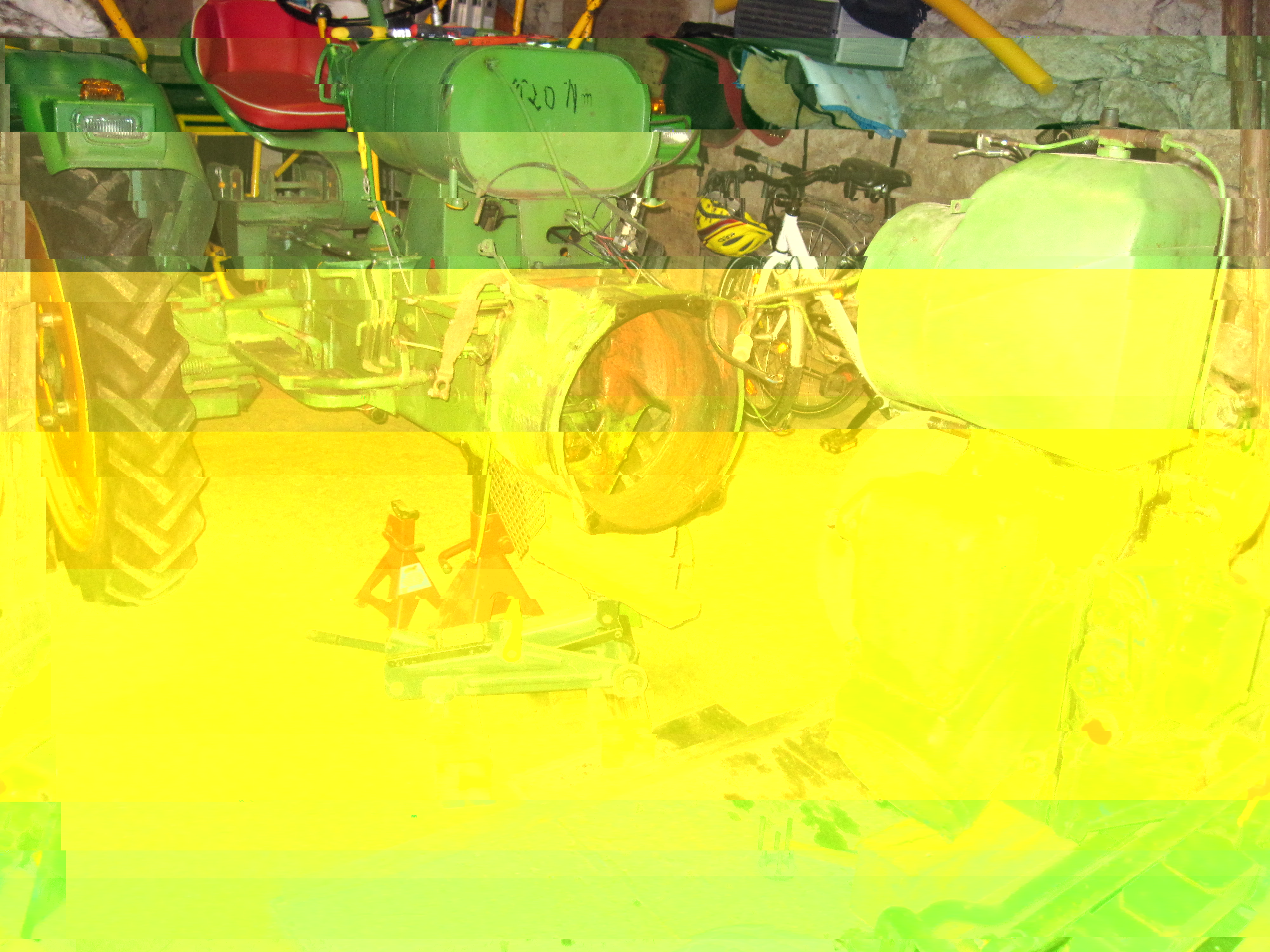

So .......... haben ihn erfolgreich getrennt und den Fehler gefunden !!!
Es ist nicht die Kupplung , die ist in einem super Zustand , es war die
Kupferhülse in der Glocke und die Antriebswelle !!!!
Die Kupferhülse die in der Glocke sitz , wo die Antriebswelle durchläuft , da hat es gefressen !!!!
Hülse wird fein abgedreht und Welle sauber geschliffen. Dann müßte es wieder funktionieren !!!
Morgen wird er wieder zusammengeschraubt !
Hier mal paar Bilder von der OP (Glocke und Hülse waren bei den Aufnahmen schon beim Fachmann) :
