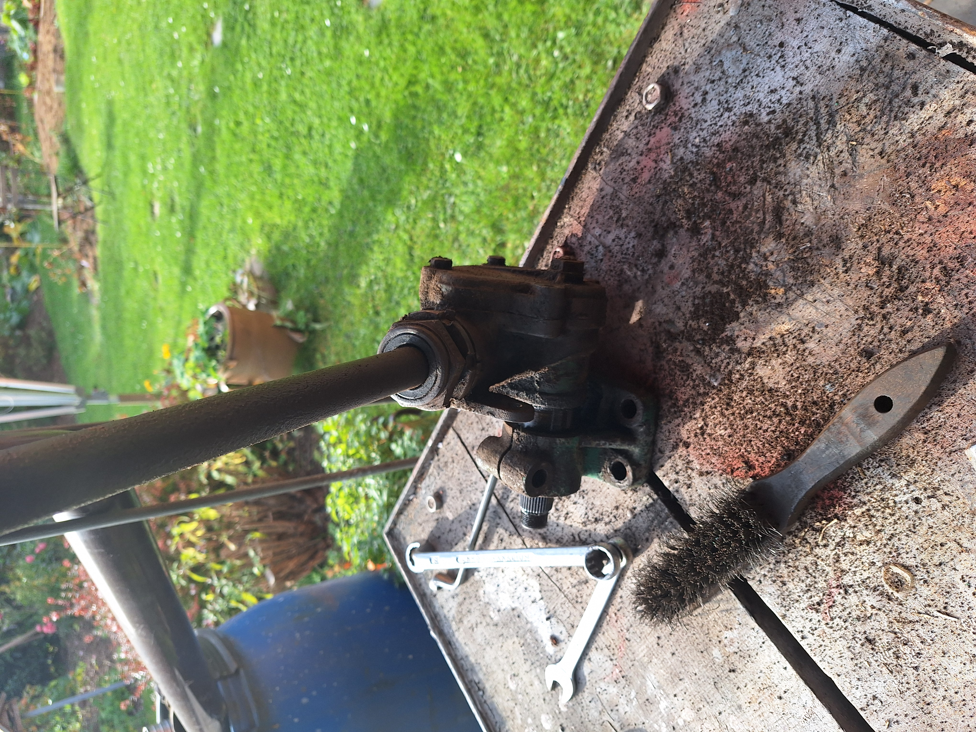

20241023_145431.jpg [ 4.69 MiB | 43197-mal betrachtet ]
Hallo miteinander,

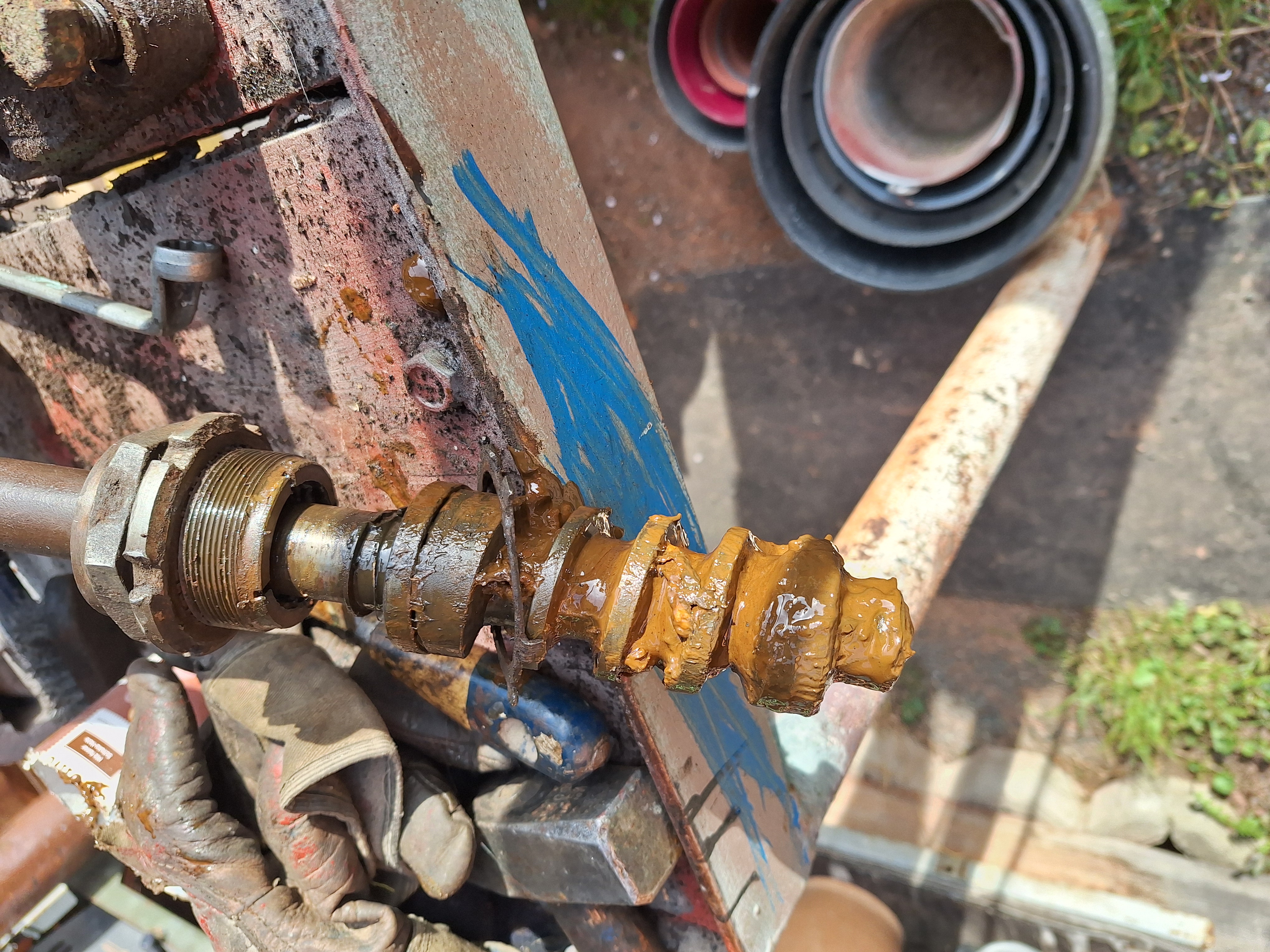

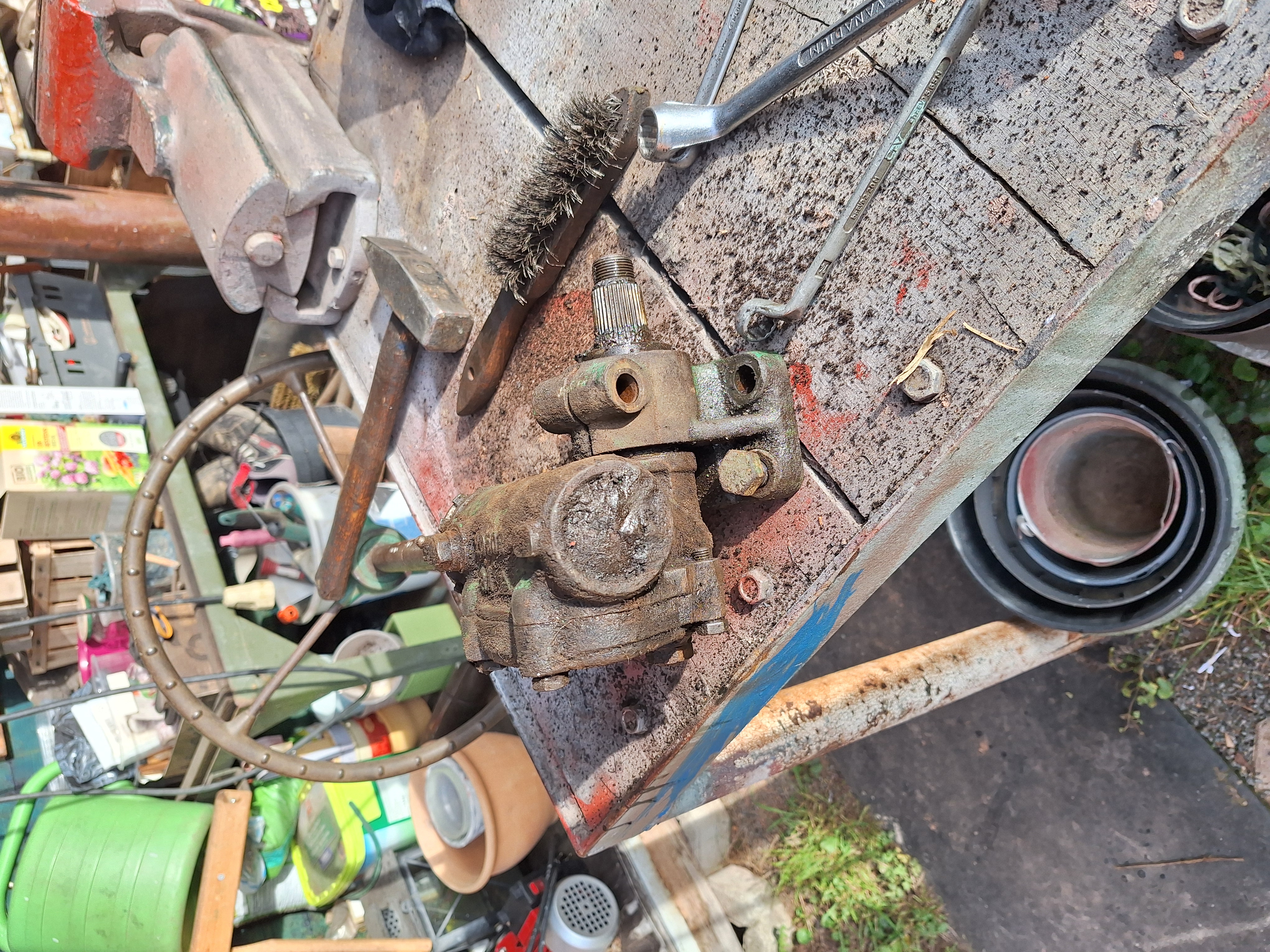

mein NG25 U war das erste Mal auf einem Altraktorentreffen (Freital-Somsdorf) und hat auch schon Boote geschleppt. Nach Saisonende (vorzeitig durch Hochwasser), Zeit zum schrauben. Das Lenkgetriebe hat reichlich Lagerspiel- bin neugierig wie es drin aussieht. Durch das draußen stehen ist auch reichlich Wasser reingeflossen. So ganz schlimm siehts nicht aus. Die Kugeln könnte man wechseln, die Laufflächen sehen merkwürdiger weise noch gut aus. Mit neu einstellen müßte man das Problem lösen. Oder?
Beste Grüße, Helmut
P.S. ein Fachmann schaute gerade drüber und meinte, "das sieht genauso aus wie vom Aktivist"
20241023_151726.jpg [ 4.04 MiB | 43197-mal betrachtet ]
