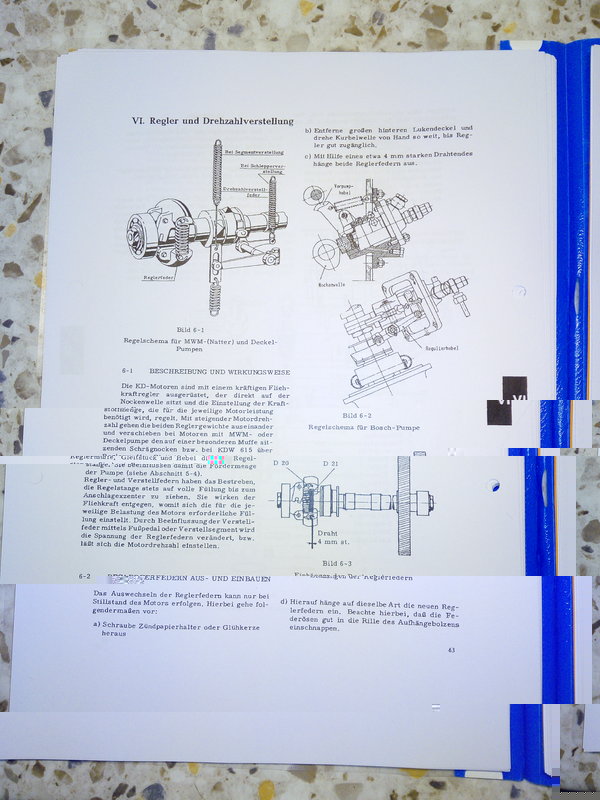

Beitrag Re: NG 22 schneller machen

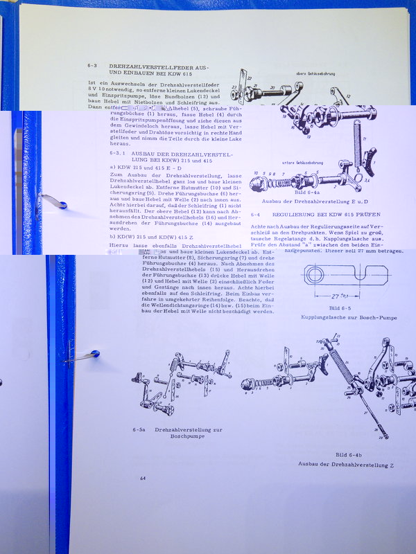

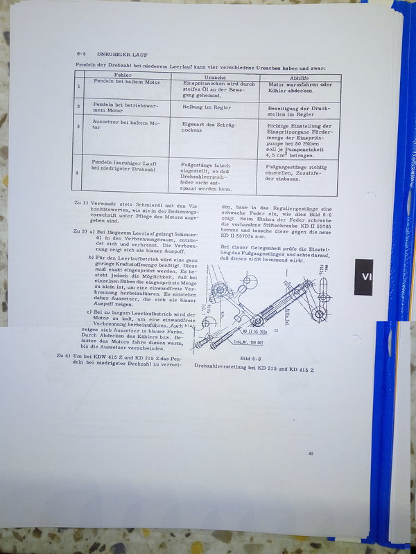

Hallo, ich habe Mal 3 Seiten aus der Reparaturanweisung mit angehängt.
IMG_20200719_230130.jpg [ 4.85 MiB | 13591-mal betrachtet ]
IMG_20200719_230148.jpg [ 4.78 MiB | 13591-mal betrachtet ]
IMG_20200719_230218.jpg [ 4 MiB | 13591-mal betrachtet ]
Ja das ist natürlich denn anders, so weit war ich bei mir in Gedanken auch noch nicht. Normal wird der Nocken ja entweder per Gaspedal verstellt oder regelt sich von selbst per Fliehgewichte nach. Wenn bei dir der Nocken aber starr in Verbindung mit dem Pedal ist kann der Regler ja nicht wirklich was nachregeln. Da habe ich jetzt auch einen Knoten im Kopf.
Die Zeichnungen aus der ETL sind ja leider noch mal wieder anders, weil die sich in erster Linie auf Stationärmotoren beziehen und die bei der Drehzahlverstellung wieder anders ausgeführt sind. Aber muss man sich mal genau durchlesen, vielleicht hilft es ja doch.
Montag 20. Juli 2020, 07:33
Auf dem Bild 6-1 ist jedenfalls zu erkennen, dass es keine starre Verbindung zwischen Gashebel und Einspritznocken gibt, sondern die Verbindung über die Drehzahlverstellfeder erfolgt - entweder als "Segmentverstellung " oder "Schlepperverstellung "
Die kurze Feder unten zieht den Nocken zurück, wenn das Gas rausgenommen wird.
So ähnlich hab ich das auch bei meinem AKD12E im Kopf. (Bosch PFR-Pumpe, entspricht der beschriebenen Variante des KD615)
Die Funktionsweisen sind gut bebildert und beschrieben, da wird der Nocken immer über Federspannung vom Gasgestänge und den Fliehgewichten bewegt. Das leuchtet mir ein.

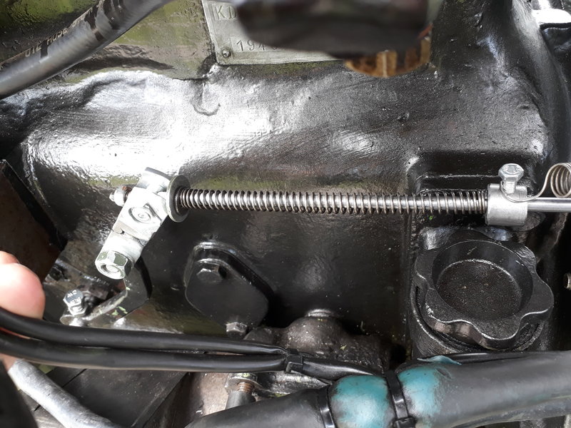

Nachtrag zu meinem Regler-Problem, ich habe mich für eine von außen einstellbare wirklich einfache Lösung entschieden. Das funktioniert super. Durch mehr oder weniger Federdruck regelt er früher oder später ab.
Dem Ingenieur ist nichts zu schwör ;)
Schöne, funktionelle Lösung 8-)
