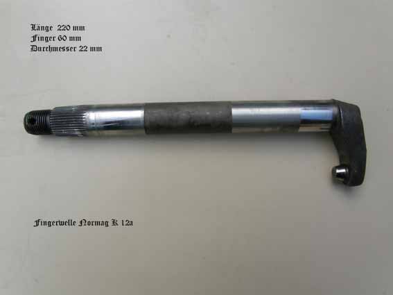

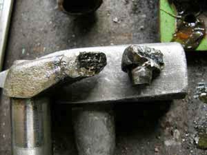

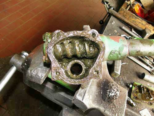

Für die, dies interessiert anbei ein Bild der intakten Fingerwelle und des Innenlebens des Gelenks sowie den defekten Finger.
Grüße von der Mosel
Hermann
