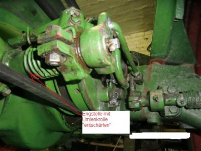

so einfach wird das mit der Riemenscheibe nicht werden. Es geht recht
eng unter der Riemen/Kupplungsverkleidung zu.
Wenn die Riemenscheibe kleiner wird, ist im Riemenlauf die Bremswelle
im Weg, die auch die Kupplungsbetätigungsmimik trägt.
Das Problem könnte man event. mit einer Umlenkrolle lösen.

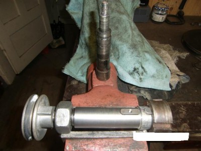

Bei meinem C10 hab ich eine Zwischenwelle eingebaut. Übersetzung ist
etwa 1:1,7. So kann man bei etwas mehr als Halbgas mit ca. 20 kmh unterwegs sein.
