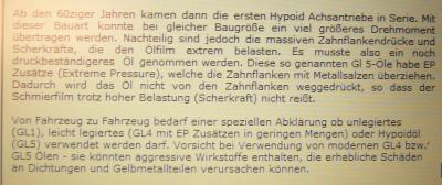

in einem anderen Thread im Normag-Forum habe ich eine Frage
nach Getriebeöl (GL3/GL4/GL5 gesehen und kann den Beitrag nicht
nicht wiederfinden.
Wie Uli schon schrieb ist GL3 SAE 90 bei einem Oldtimer das richtige Öl
Das Öl GL4 und GL5 greift aufgrund seiner Additive (Salz)
Buntmetalle falls sie verwendet wurden an.
Es handelt sich um einen elektrolytischen Vorgang.
"Anhang"
Mit einem freundlichen Gruß
Passer Montanus
a1.jpg [ 17.54 KiB | 9822-mal betrachtet ]
