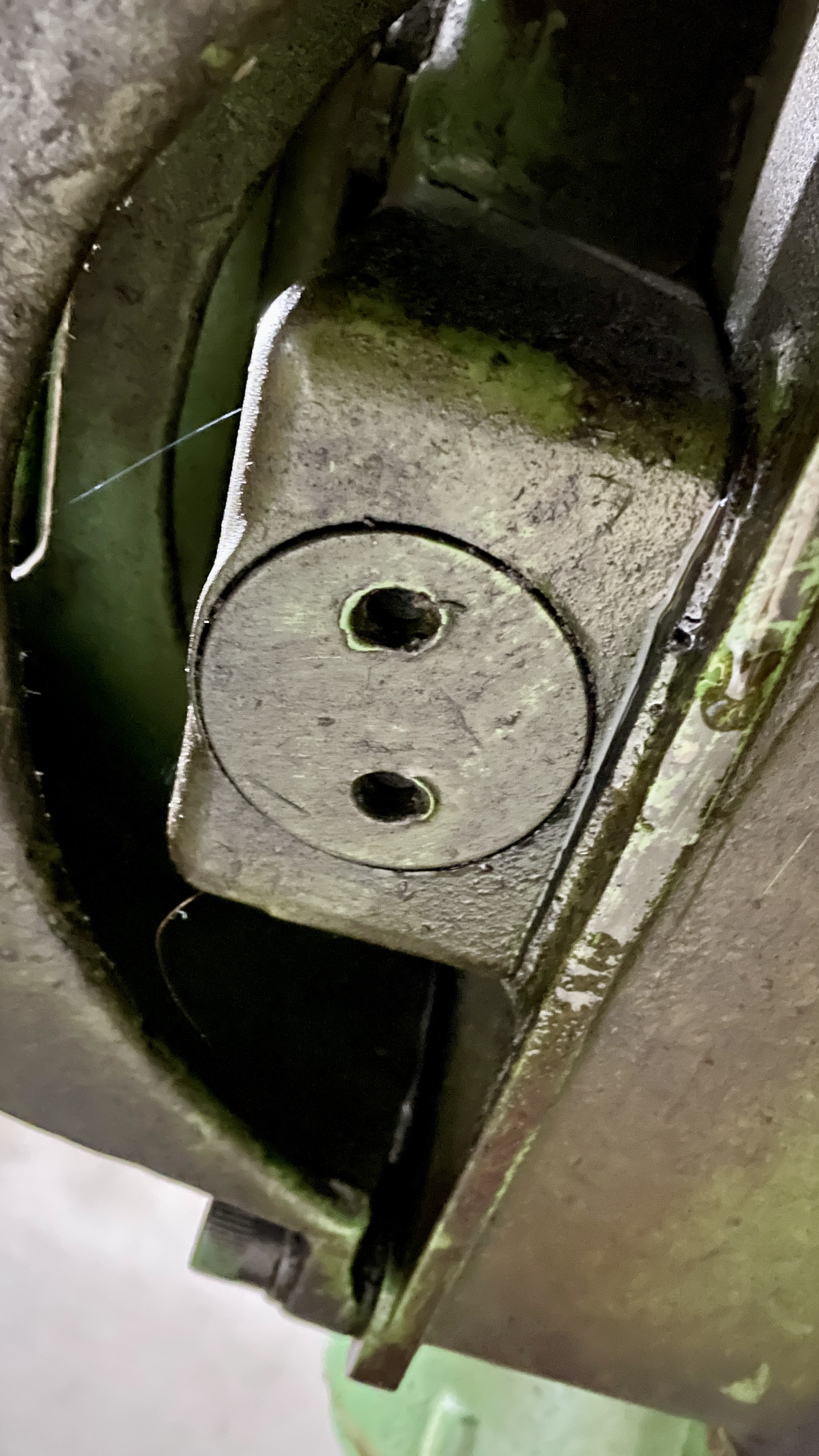

Nur - nach einer Woche bildet sich unterm Motor eine Pfütze mit frischem Öl. Es tropft im Minutentakt. :(
Scheinbar ist zw. Ölpumpe und Motorblock eine Undichtigkeit.
Kann sich jemand von Euch da einen Reim drauf machen?

das Photo zeigt die Ölpumpe von unten, links ist das Kupplungsmaul, rechts der Motorblock

Ich meine das "Verbindungsstück" Teil 20 auf Seite 21:

Nun, nachdem ich im Winter das Motoröl gewechselt habe hatte ich die identische Erfahrung wie Du :o vorn herum am Motorblock/Reglerschild inkontinent...vorher dort alles eher trocken.
(mit Lampe in den Spalt geleuchtet erkennt man die 2 Stellen wo die Verbindungsstücke lt. ETL sind und ob dort das Öl austritt...)

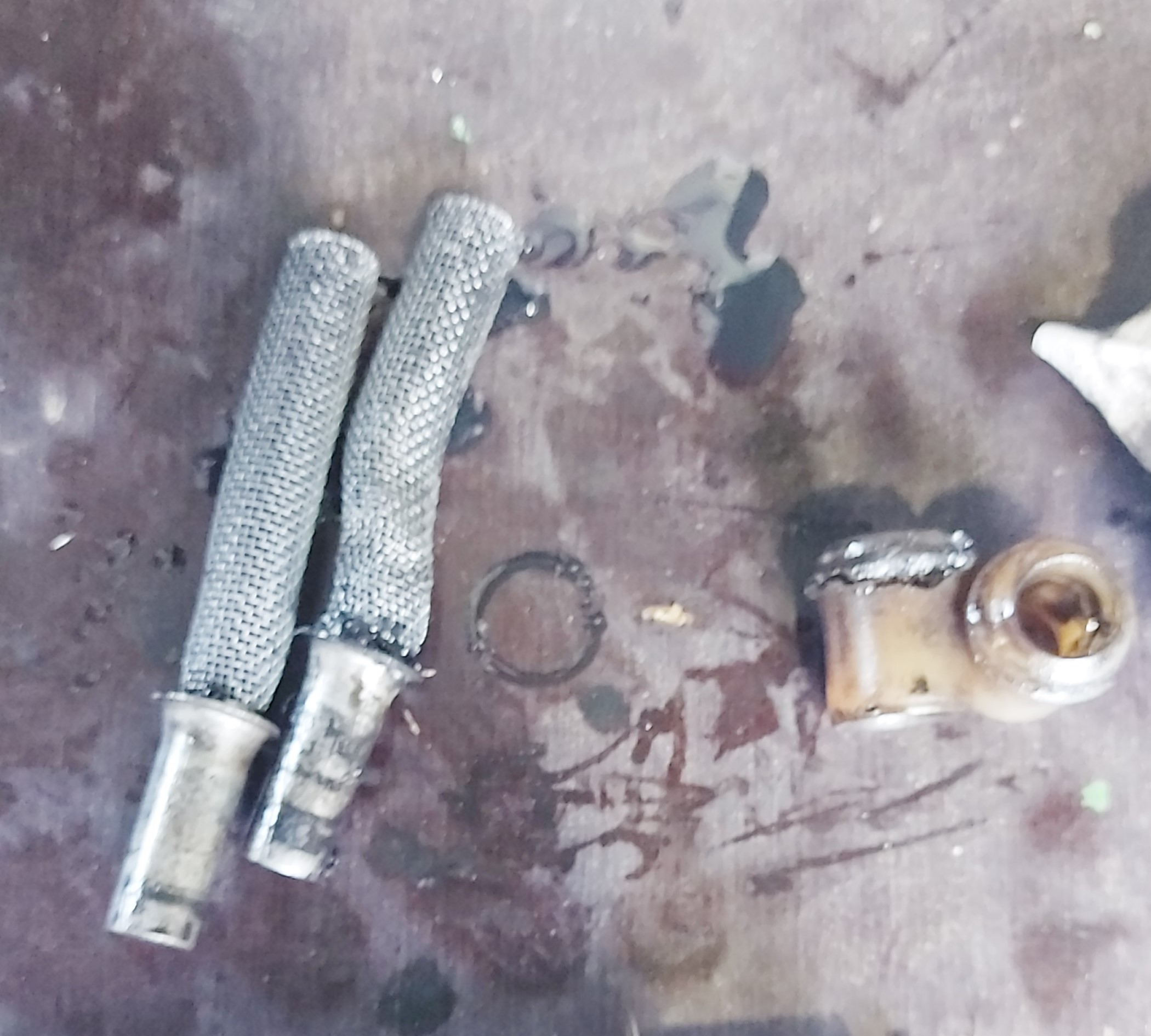

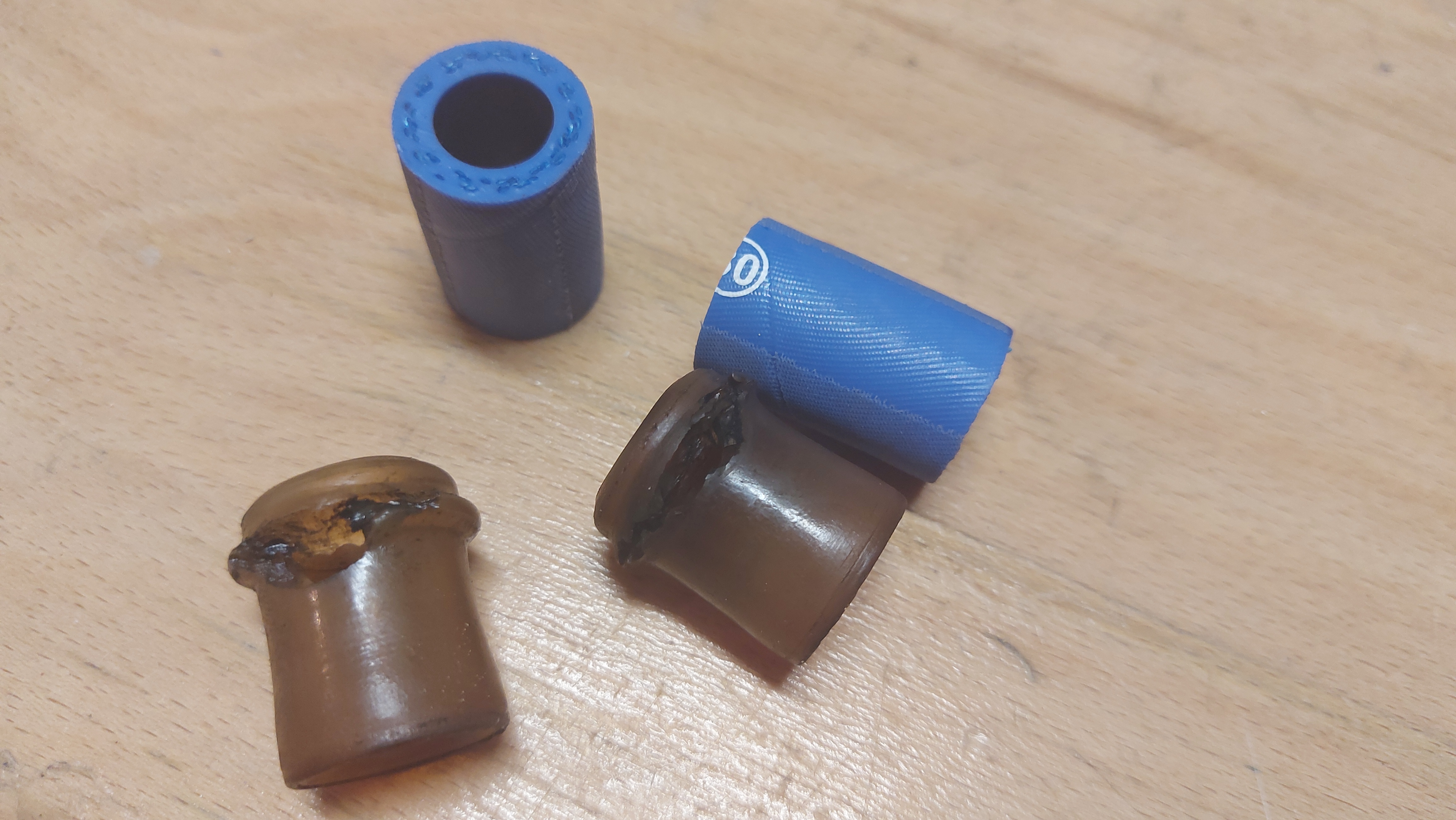

Nach Recherchen und Rücksprachen im Forum kam ich sehr schnell zu der Erkenntnis das es die sogenannten "Verbindungsstücke" sind die das Öl nach draussen entlassen....vor dem Ölwechsel waren die kaputten Silikonröhrchen (siehe Foto) vermutlich an der Defektstelle mit Schlamm/Schmutz verschlossen.

Vorderachse runter (ich hab den Kleinen aufgebockt und die Vorderräder abgebaut, damit hatte ich freien Zugang), Einspritzpumpe abbauen, Abdeckung Kurbelwelle abschrauben, Innenleben ausbauen (heikel, viele Fotos machen), Reglerschild abschrauben und abnehmen.
Dann hast Du die Ölsiebe mit den Silikon-Verbindungsstücken in der Hand.
Einige Kollegen hier im Forum haben dort Hydraulikschlauch-Stücke eingesetzt.
Nach Rücksprache mit Hansa-Flex habe ich mich für SILIKON 12-4-BL entschieden
https://shop.hansa-flex.com.br/en_GB/ho ... IKON12-4BL
soll im Vergleich zu Hydraulikschlauch Temperaturbeständiger gegen Öl sein.
Material ist sehr weich und kann mit Taschenmesser bearbeitet werden.
12mm innen, 20mm aussen, ich habe die Stücke auf 29mm gebracht damit sie ca. 3mm zum "quetschen/stauchen" haben und dichten, Innen- und Aussenkanten leicht angefast.
Beim Einbau innen und aussen leicht einölen...sitzen schön 'satt'.
Die Dichtung am Reglerschild habe ich aus 0,25mm ABIL-N Dichtpapier neu gefertigt und beim Einbau beidseiting dünn mit dauerelastischer Dichtmasse (DIRKO HT) bestrichen.
Reglerschildschrauben werden mit 72 Nm angezogen.
