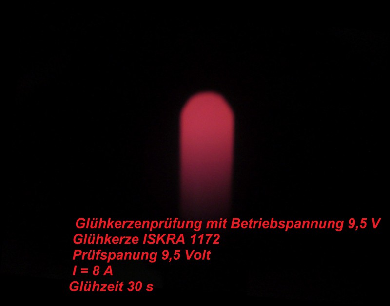

Beitrag Re: Glühkerze k 15 a
Glühkerze nach 30 s.JPG [ 443.35 KiB | 40282-mal betrachtet ]
@Abschlepper
Hallo Jürgen,
auf einen Glühüberwacher sollte nicht verzichtet werden.
In dem Fall bekommt die Glühkerze etwa 20% Überspannung
und es fließt auch ein entsprechende höherer Strom.
Im Kurzschlussfall an der Kerze brennt der Glühüberwacher durch
und der Trecker bleibt "cool" so heißt wohl heute.
An meinem Deutz-Trecker ist die gleiche Glühkerze verbaut.
Gruß Passer Montanus
Prüfaufbau Glühanlage.JPG [ 21.67 KiB | 40282-mal betrachtet ]
Glühkerze nach 20 s.JPG [ 174.4 KiB | 40282-mal betrachtet ]
die Beru GD Wendelglühkerzen 1,7 Volt - GD318 benötigen
einen Glühüberwacher mit 1,7 Volt Spannungsabfall.
Der Spannungsrest von 8,6 Volt wird am Vorwiderstand
mit einem Strom von 42 A und etwa 360 Watt in Wärme umgewandelt.
Eine Umrüstung auf Stabglühkerzen halte ich für sinnvoll.
Wer für Originalität ist, der zieht die Wendelglühkerzen vor.
Die Umrüstung auf Stabglühkerzen ist elektrisch ganz einfach.
Der Vorwiderstand wird aus dem Stromkreis entfernt und der
Glühüberwacher wird geändert. Es muss nur der Glühwendel
getauscht werden.
Die Leitungen müssen nicht getausch werden, denn es fließt
ein geringerer Strom.
Viel Erfolg und Grüße
PM
