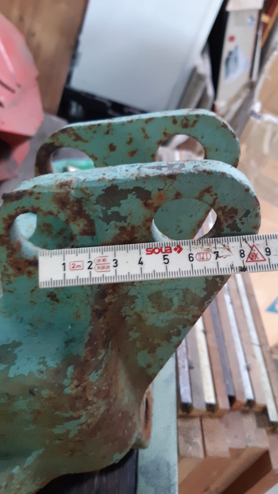

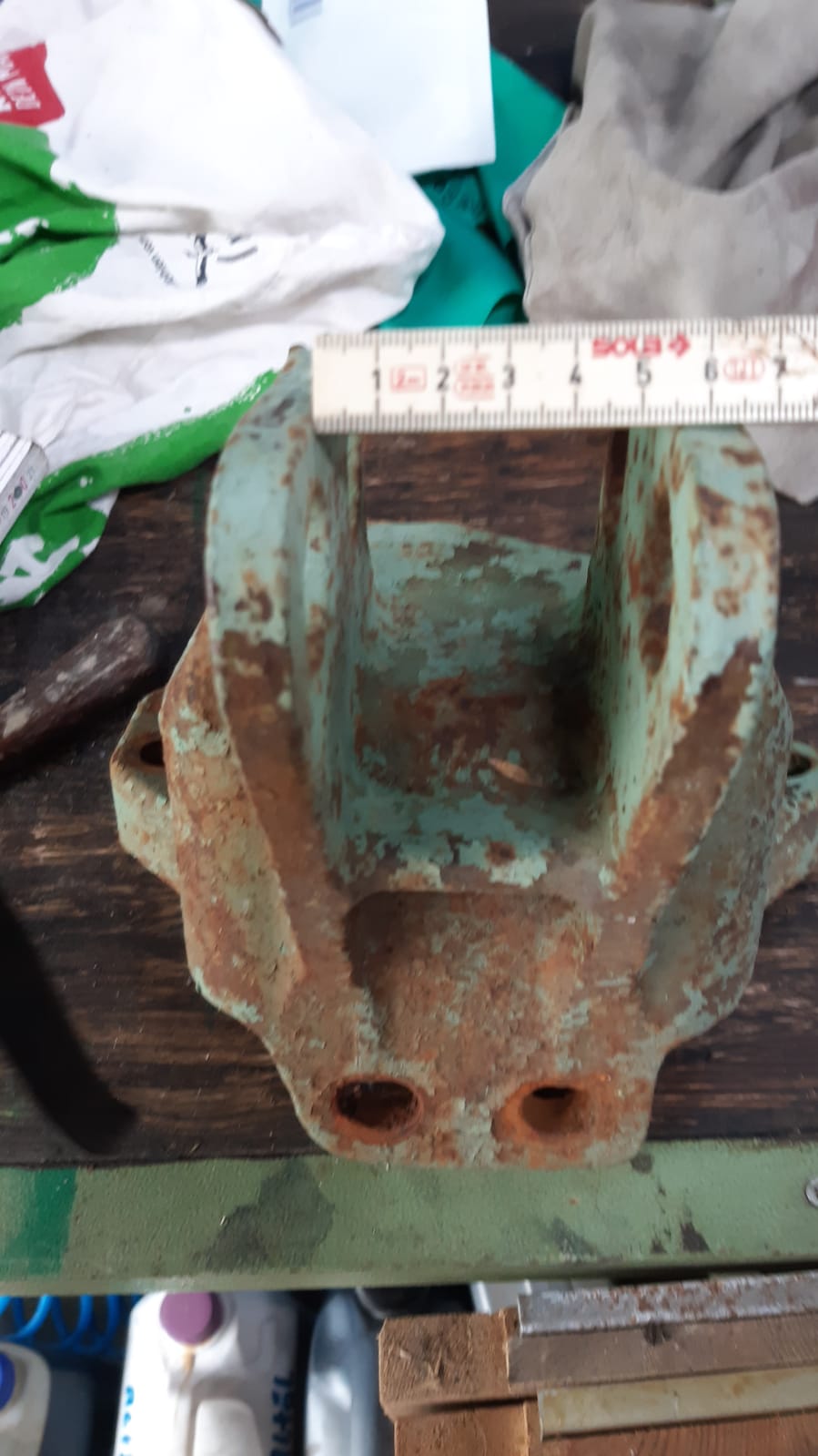

ich bin inzwischen mit meiner Restauration/Instandsetzung ein gutes Stück weiter gekommen (hat ja auch lange genug gedauert :lol: )
Inzwischen fährt, bremst, blinkt und leuchtet mein NG 16 wieder und ich bin ganz guter Dinge, dass ich in einigen (hoffentlich wenigen) Wochen damit zur Vollabnahme kann.
Bevor ich zum Tüv fahre möchte ich aber noch die Hydraulik anbauen und vor allem ein passendes Zugmaul am Schlepper haben.
Da ich schon seit längerem nach einem passenden Zugmaul suche aber keins finden konnte, möchte ich euch an dieser Stelle um eure Mithilfe bitten.
Weiß jemand von euch wo ich ein passendes absteckbares Zugmaul herbekomme oder hat vielleicht sogar jemand eins, das er hergeben würde?
Das Zugmaul sollte an der Aufnahme ca. 50mm breit sein, und einen Lochabstand von ca. 60mm sowie maximal 27mm Bolzendurchmesser haben.
Anbei noch zwei Bilder damit ihr eine Vorstellung habt wie die Aufnahme in etwa aussieht.
Ich habe in irgendeinem anderen Forum (ich finde den Beitrag leider nicht mehr) mal gelesen, dass Zugmäuler erst ab 1955 TÜV geprüft sein mussten. Hierzu soll wohl vor einigen Jahren auch mal ein entsprechender Beitrag in der Schlepperpost gewesen sein. Kann hierzu vielleicht jemand etwas genaueres sagen?
Denn wen dem so ist, dann würde das ja bedeuten, dass ich mir mehr oder weniger selbst etwas bauen könnte/ dürfte oder?
Wie immer vielen Dank im Voraus an euch alle für euere Hilfe! :)

Hallo Christoph,
das originale Zugmaul hatte auch keine separate Typgenehmigung ;)
Das war halt Bestandteil des Schleppers.
In der Zulassung steht dann häufig: "Durchsteckbolzen"
Wenn du dir also etwas selber baust und schön alterst und anpinselst, ist das auch original 8-)
Zum Prozedere der Voll-Abnahme und Anmeldung kannst du dich mal mit Meik in Verbindung setzen.
Der hat das mit seinem NG16 gerade erfolgreich absolviert und auch die ABE-Nr. im Brief eingetragen.
Damit können dann z.B. auch andere Reifengrößen, die NICHT in der Zulassung stehen, aber der ABE entsprechen, gefahren werden.

Hi Uli,
danke erstmal für deine Antwort.
Sowas in der Art dachte ich mir schon :lol: aber schöner fände ich es wenn ich ein nicht selbst gebautes Zugmaul hätte, was idealerweise auch noch ein Typenschild vom Hersteller dran hat.
Kannst du mir von Meik mal die Nummer schicken oder mir sagen wie er hier im Forum heißt? :)
