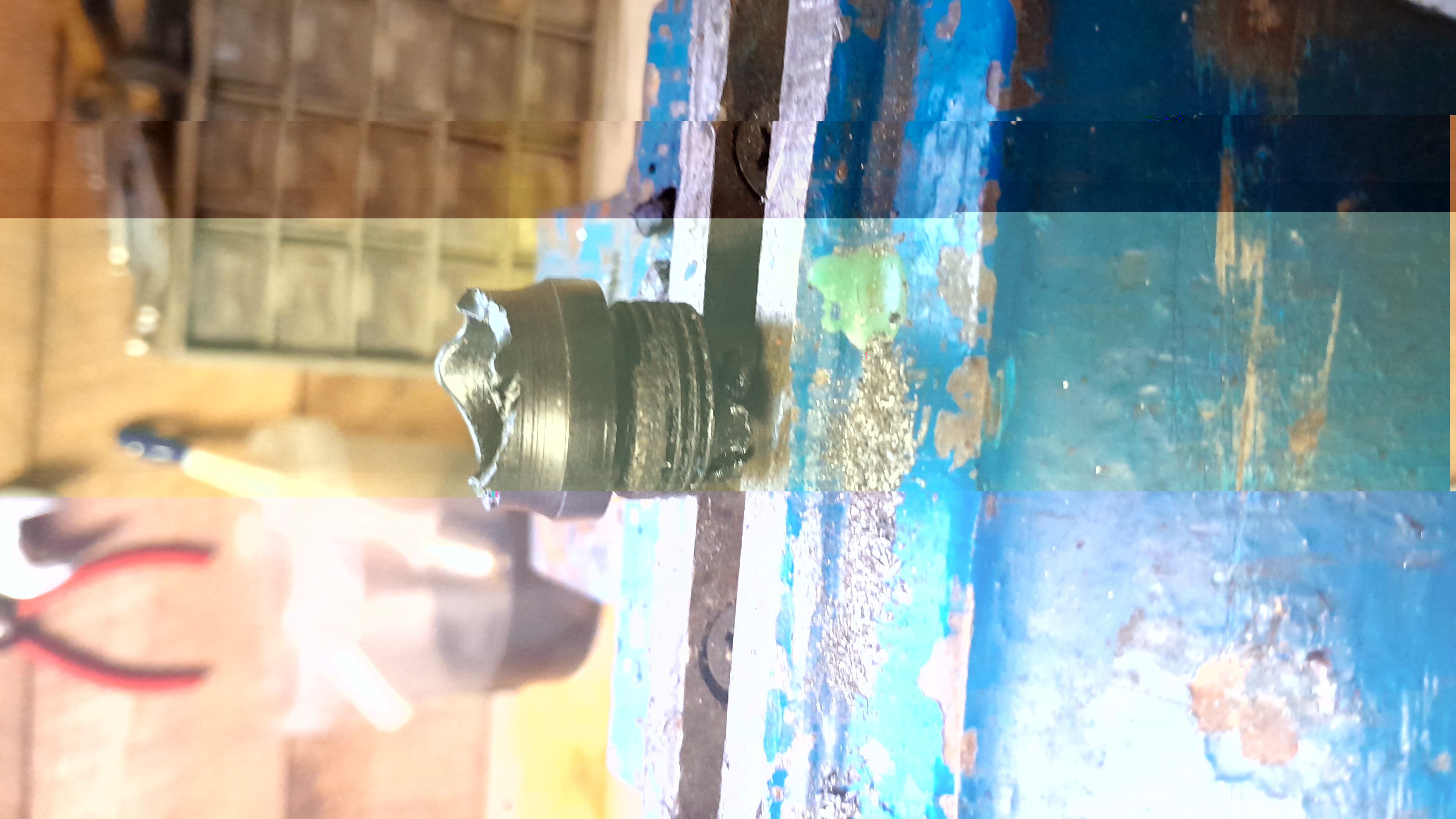

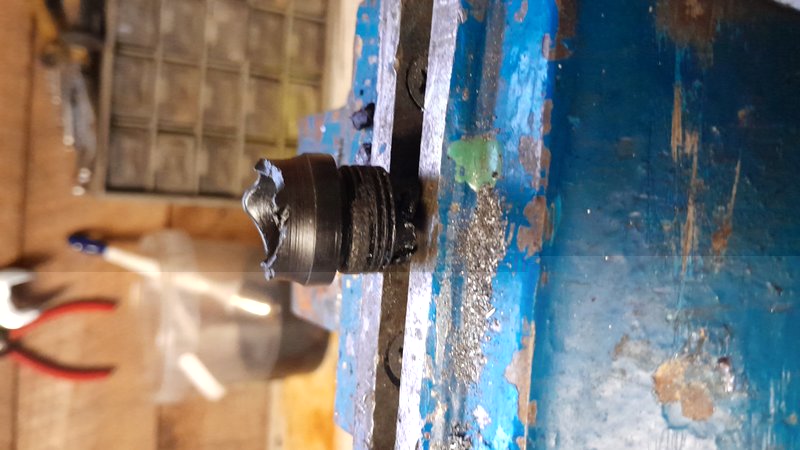

Bei meinem Normag NG 16 (BM15A Motor) ist die kleine Tasse unter dem Düsenstock kaputt gebrochen...
Hat hier zufällig jemand eine Zeichnung davon oder sogar noch so eine Tasse ?

Das Teil was du suchst heißt Vorkammer, die gehen leider öfter beim Herausschrauben kaputt.
Mittlerweile sind sie auch kaum noch zu bekommen, aber hier hat sicher jemand eine Bezugsquelle ;)

Hallo das teil heißt zerstäubereinsatz und hat die e.nr. 9/10/ z 761 901 k kostet 163.00 E. plus transport. Meine handy nummer ist 0175 7515 100. übrigen habe mehrer normagteile auf lagen.Gruß Josef (sepp)
