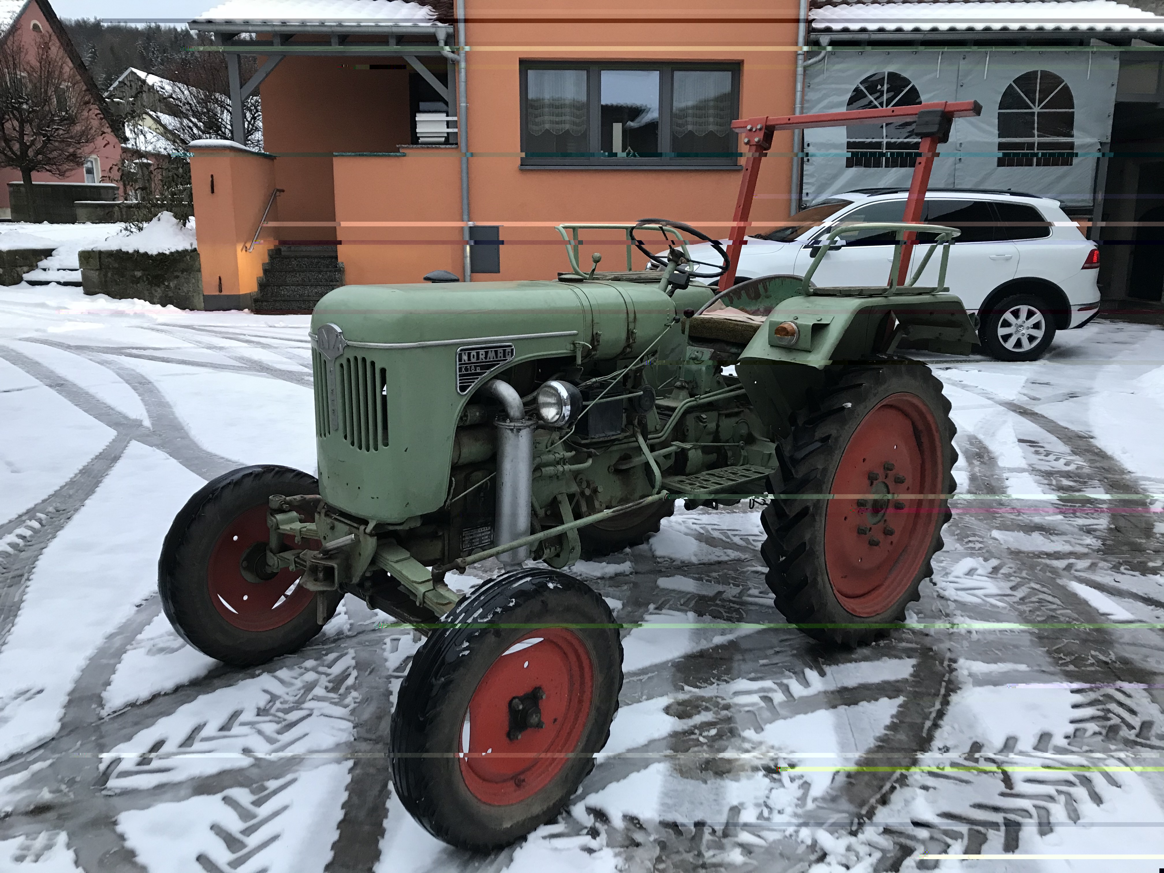

Hallo zusammen, könnte sein das diese Frage schon öfters gestellt wurde, aber vielleicht nicht für diesen Typ. Sorry dafür :D
Ich würde gerne bei meinem Normag K18a Motor/Getriebe Öle wechseln, vielleicht habt ihr ein paar Tipps diesbezüglich und mit welchem Öl und wieviel ...
Vielen Dank schonmal :)

Hallo Roddi,
für den Motor nimmst du SAE30 unlegiert, wird auch schonmal als Regular bezeichnet.
Das Getriebe bekommt SAE90 bis max. GL3
Luftfilter wie Motor
Lenkgetriebe wie Schaltgetriebe
Zu den Füllmengen kann ich dir leider keine Angaben machen.

Hallo bei motoren die in schlepper von typ F12b/F16b/K12a/K16b/K13a/15a/K18a haben im sommer HD30 und im winter HD 20 die füllmenge ist ca. 3,5 bis 4 ltr. Beim getriebe/achse kommt das öl SAE 90 mit ca. 10 ltr inhalt. Gruß Josef(sepp)
