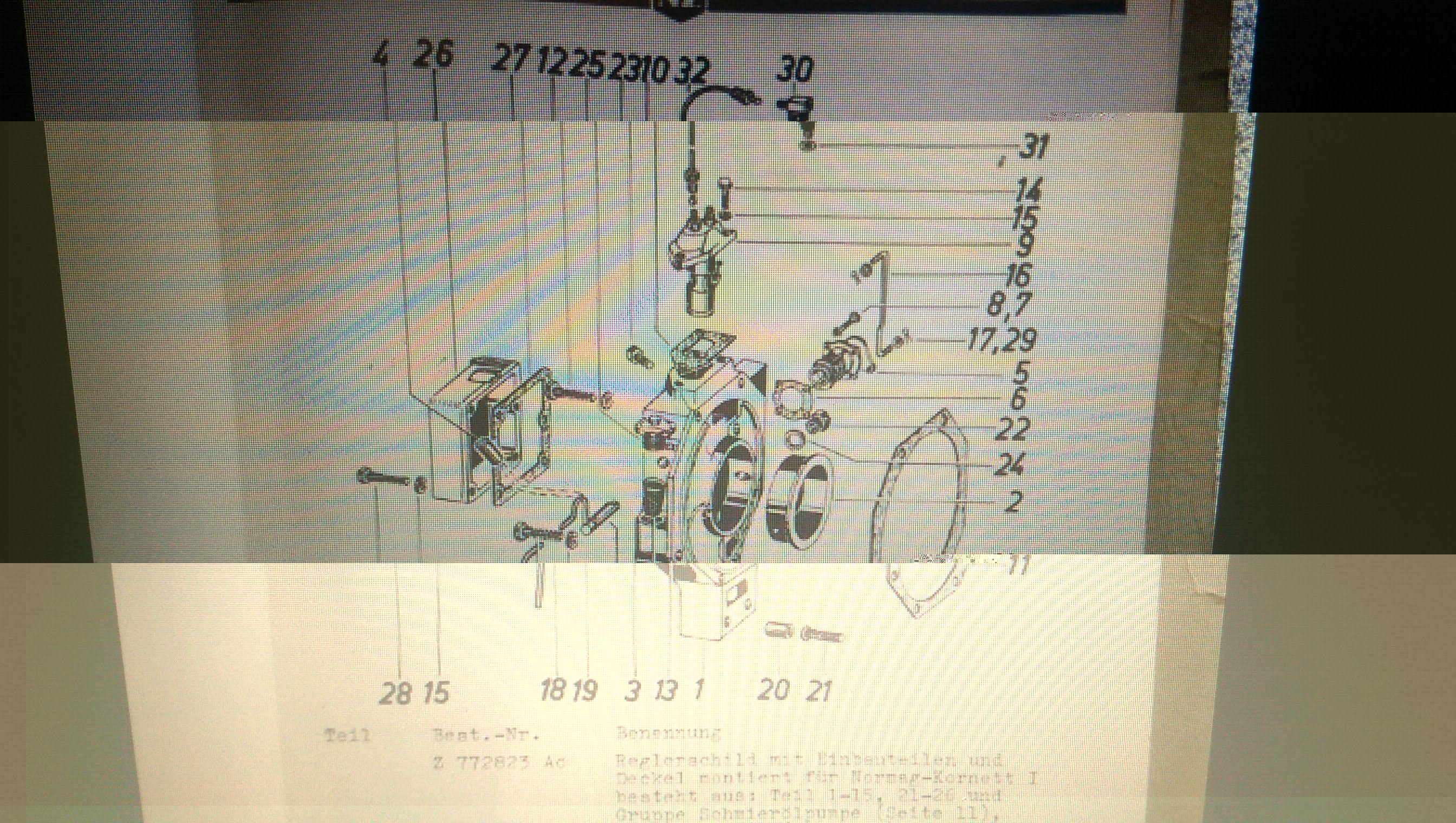

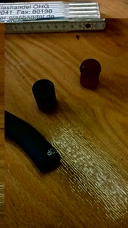

Hallo an die "Gemeinde", nach Revision der Dichtungen der Spülstäbe im Kurbelwellengehäuse und sorgfältigem Zusammenbau, Entlüftung, springt der K 15 a nicht mehr an. Entlüfterschraube auf - Diesel kommt raus. Steigleitung zur Einspritzdüse kommt nix?? Hat jemand eine Lösung??
Wenn jemand neue Dichtungen benötigt, ich helfe gerne aus. Bilder gerne per Mail.

Die Einspritzpumpe lässt sich leider schwer entlüften. Es reicht oft nicht aus nur die Schraube zu öffnen. Probier mal mit Druckluft in die Pumpe zu blasen und dann mit dem Vorpumpebel zu Pumpen. Dann wieder die Dieselleitung dran, entlüften und wieder mit dem Hebel Pumpen. Die Leitung zur Düse erst Mal weglassen. Dann sieht man gleich ob mit jedem pumphub Diesel gefördert wird. Kann durchaus sein das man das 4 - 5 Mal machen muss.
