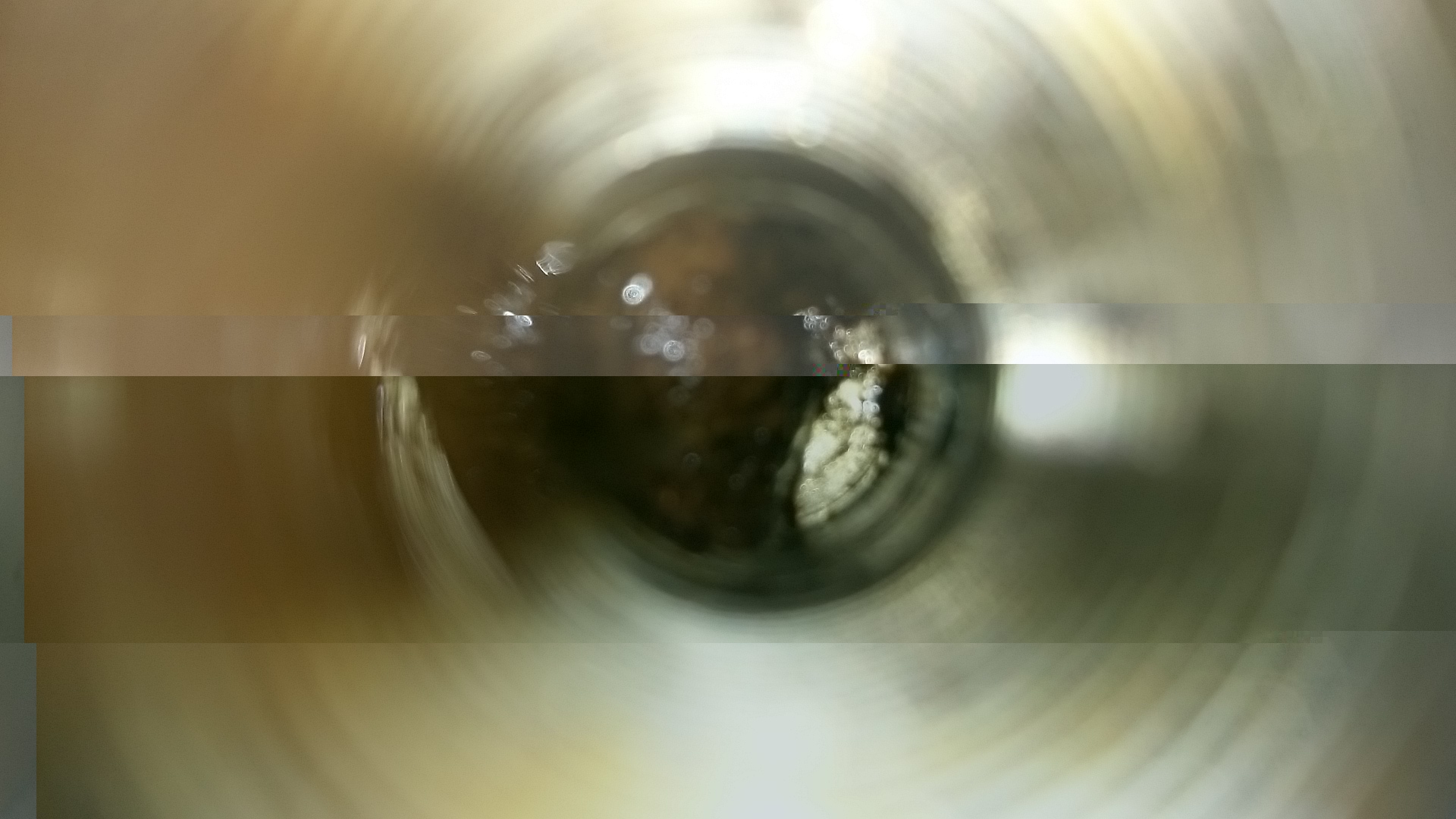

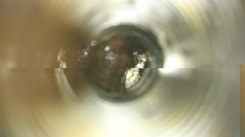

Hallo Normagfreunde,
Ich bzw. mein Vatter hat ein Problem. Wie bekommen wir den Schmutz (siehe Bild) aus der Pumpe? Oder sollte man sie mal komplett reinigen. Mir ist nur komisch wie das überhaupt passieren konnte, denn an der Hohlschraube ist ja auch nochmal ein Sieb. Kann beim demontieren der Pumpe was auseinander fallen?
Gruß Lukas Hölzemann

Hey,
also ich habe meine pumpe auch auseinandergeschraubt um zu reinigen, es sind schon jede menge kleinteile vorhanden, die aus den "Löchern" Heruasfallen können, worauf du aufpassen musst ist auf den Stösel/Welle der die pumpe antreibt, da der innerhalb vom Gehäuse ist. ansonsten sorgfältig hantieren und suchen wenn etwas herunterfällt.
Das zusammen bauen war mit hilfe einer Explosionszeichnung nicht sehr schwierig (dürft hier im Forum zu finden sein)
