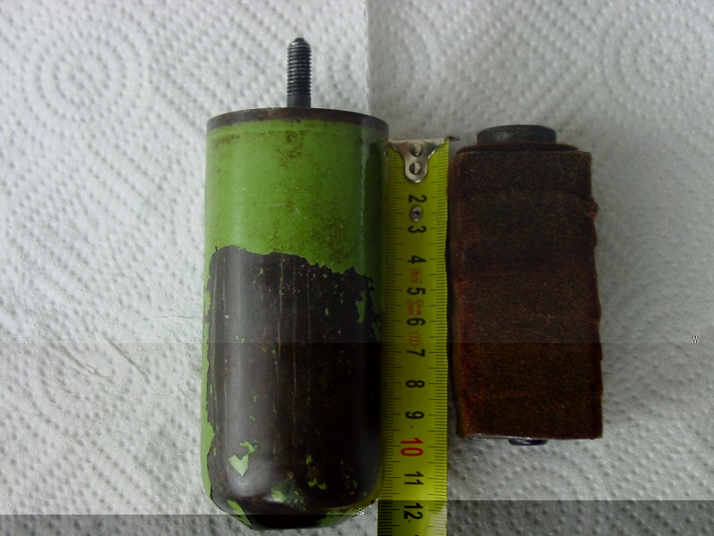

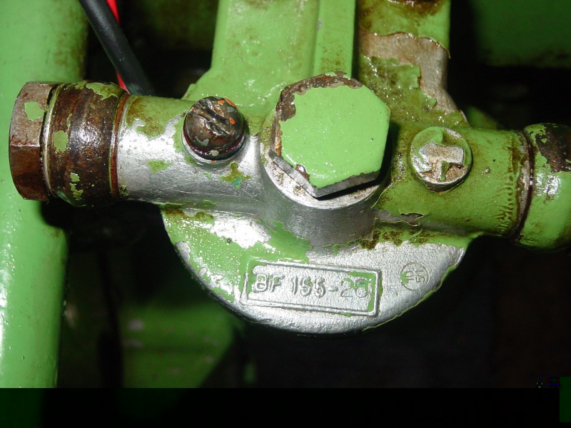

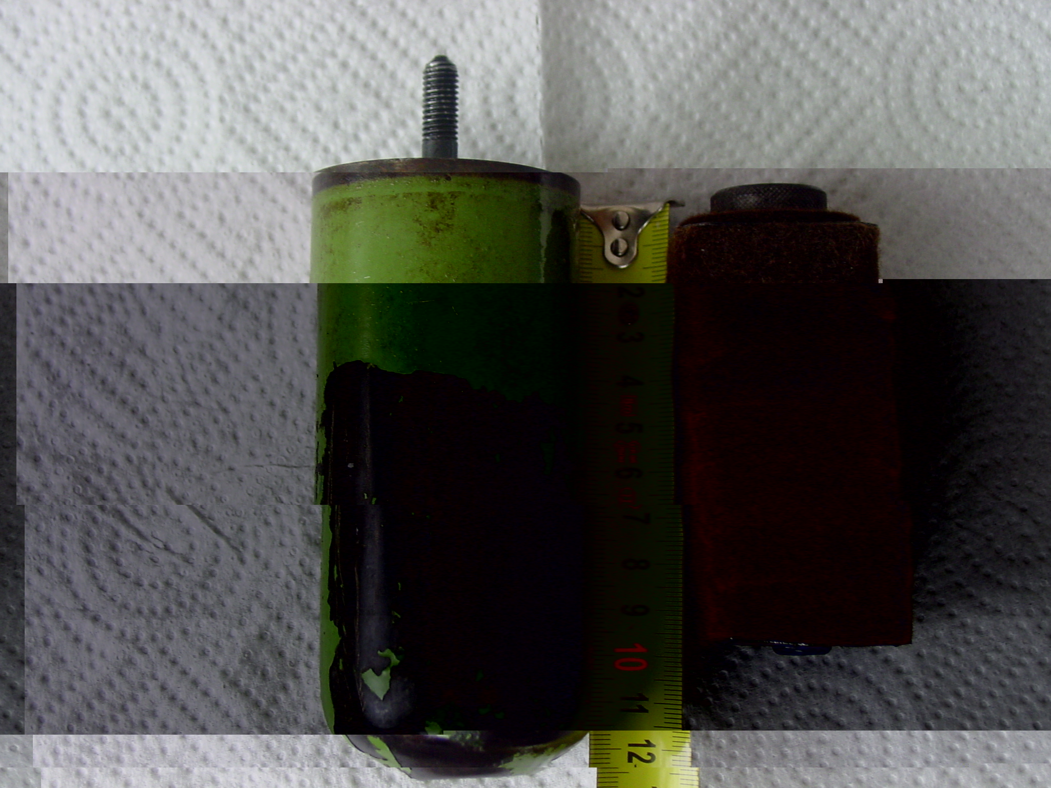

ich möchte vor dem Winter meinen Filzfilter im "Dieselvorfilter" wechseln (Bild angefügt).
Die Quadrate sind 42 x 42 x 12 mm.
Wer kann mir helfen?
> gibt es noch solche Filter?
> welchen Kraftstofffiltereinsatz könnte ich ersatzweise einsetzen
Ich bin für jeden Tipp dankbar.

Hallo Alfred,
es ist in der Tat schwierig für den kleinen Kraftstoffbehälter originale Filterpatronen zu bekommen.
Lies dir den folgenden thread mal durch...vielleicht findest du dann einen passenden Ersatz:
viewtopic.php?f=28&t=3486&p=21210&hilit=%C3%96lfilter#p21210
...und lass uns bitte wissen, ob und was du passendes gefunden hast ;)

Oder ließ mal diesen Bericht:
viewtopic.php?f=56&t=3537&start=10
Da hatte ich auch das Problem, wenn du die selben Abmaße hast wie ich kannst du den selben bestellen (steht in dem Bericht irgendwo welchen ich bestellt habe).
