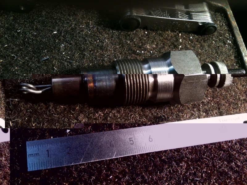

da meine bisherigen Kerzenhalter im Osten selbstgebaut und im schlechten Zustand sind, habe ich den blitzeneuen MB71 Glühkerzen neue Halter spendiert.
Hier der Vergleich zwischen neu und alt. Der rechte Halter stammt wahrscheinlich von einem Luntenhalter, es wurde eine Mutter ausgedreht, ein Ring eingesetzt und dann davor geschweißt. Gefluchtet hat da nichts, die Glühkerze saß somit nicht winkelig in ihrem Sitz.
halteraltneu.jpg [ 247.09 KiB | 18423-mal betrachtet ]
Gefertigt habe ich die Halter aus Automatenstahl Sechskant 27mm Schlüsselweite.
24mm würden im Normalfall reichen, eins meiner Gewinde im Zylinderkopf hat allerdings 24x1,5mm, das gibt ein 24mm sechskantiger Stahl nicht her.

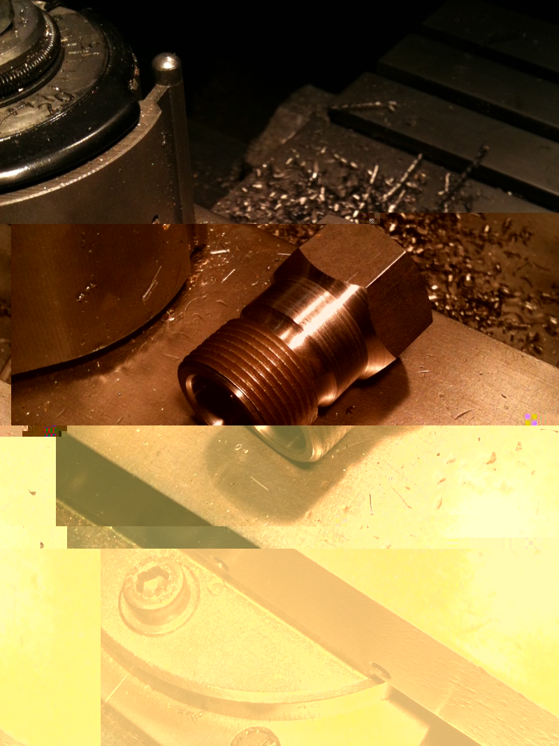

Am Anfang stand der Stahl, hier mit Einstich und fertig gedrehten 24x1,5mm Gewinde, nach dem Abstechen der Welle wird eine Fase mit 45 Grad angedreht und innen für die Aufnahme der Glühkerze ausgedreht.

Hallo Markus,
das ist aber keine MB71 :!:
Die MB71 hat kein Gewinde und wird mit einer "Überwurfmutter" gehalten :?

Uli, für was hälst du denn das was du auf dem letzten Bild siehst? :)
Ich halte es für eine MB71 in einer Überwurfmutter ;)
Freitag 15. Juni 2012, 12:50
Beitrag Re: Nachbau eines Glühkerzenhalter
Brille geputzt - Bild vergrößert - passt :oops: :oops:
Das Teil interessiert mich - ich brauche dann nur noch das Gegenstück, was bei mir in den Zylinder-Kopf geschraubt wird.

Denn in diesem Teil dichtet die Glühkerze ab, im Kopf selber ist keine Dichtfläche

Da wäre es schön wenn ein Besitzer dieses Teils, selbiges vermessen würde.
Freitag 15. Juni 2012, 14:00
Ich hab ja das Teil - kann ich allerdings nicht exakt genug vermessen, um es neu zu fertigen :oops:
Aber ich könnte dir das ganze zuschicken - also die drei Teile, nicht den Traktor 8-) - damit du dir das anschauen kannst...
