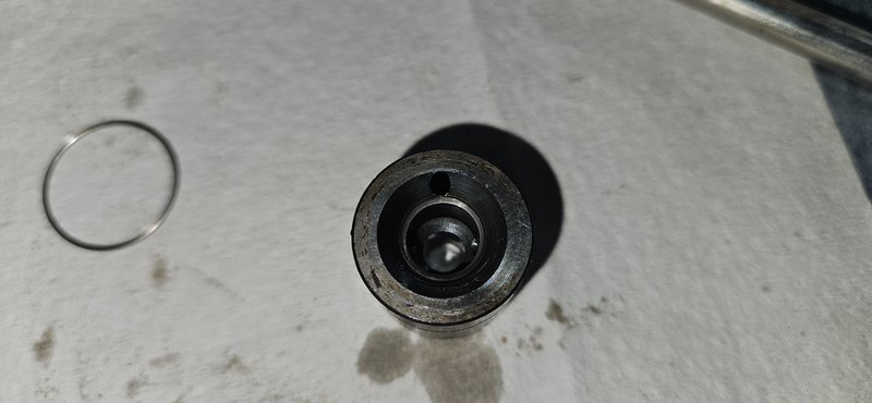

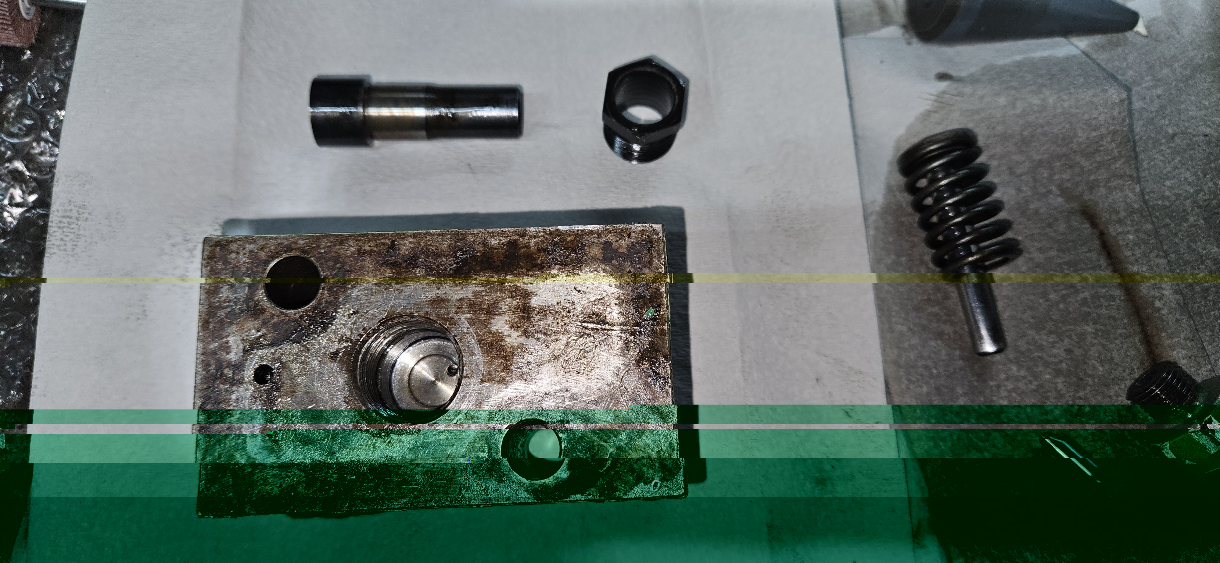

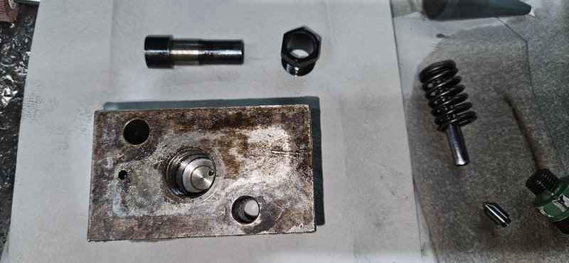

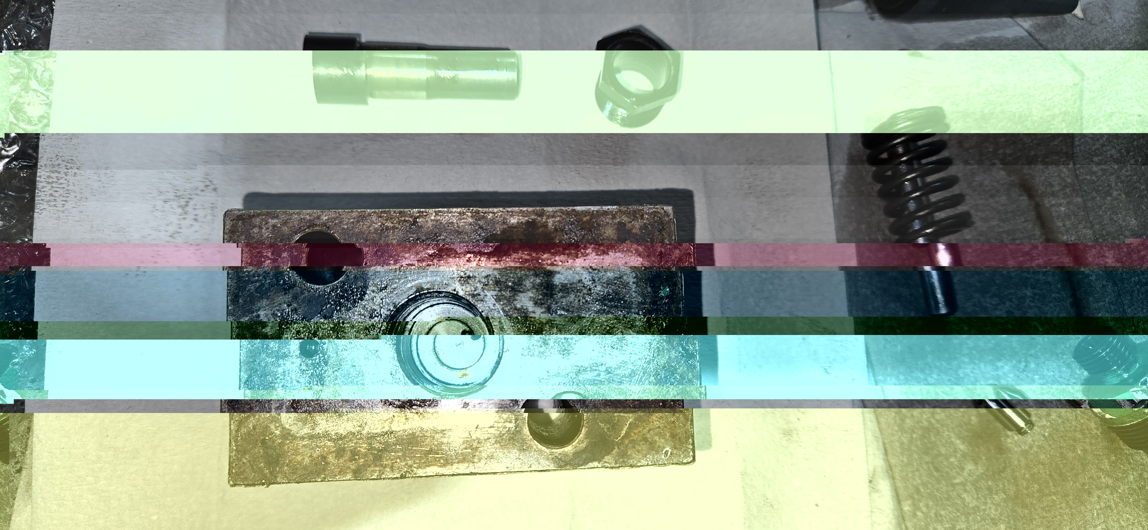

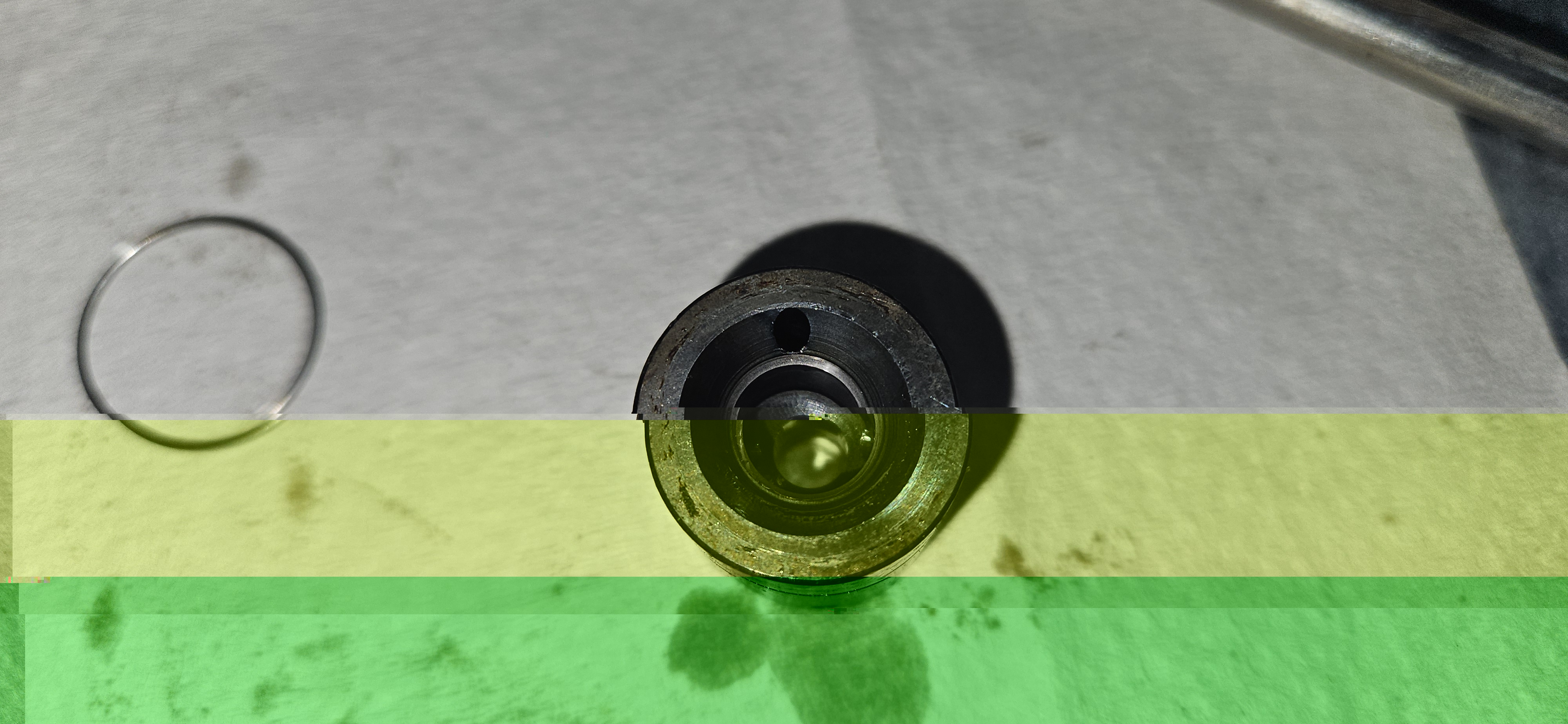

ich kann leider pro Beitrag nur ein Bild einstellen, anbei ein paar Bilder. In der Pumpe ist nicht viel was nicht funktionieren könnte. Wird der Tank aber leer gefahren (oder wie in meinem Fall der Rost verschließt die Leitung vom Tank zum Filter und das Entlüften funktioniert nicht), muß das oben erwähnte Prozedere durchgespielt werden.

20231113_152706.jpg [ 2.26 MiB | 9287-mal betrachtet ]
20231113_152702.jpg [ 2.29 MiB | 9287-mal betrachtet ]

Danke nochmals für die Hilfe. Der Normag springt auch bei den aktuellen Minusgraden problemlos an.
20231115_181043.jpg [ 1.9 MiB | 9286-mal betrachtet ]
